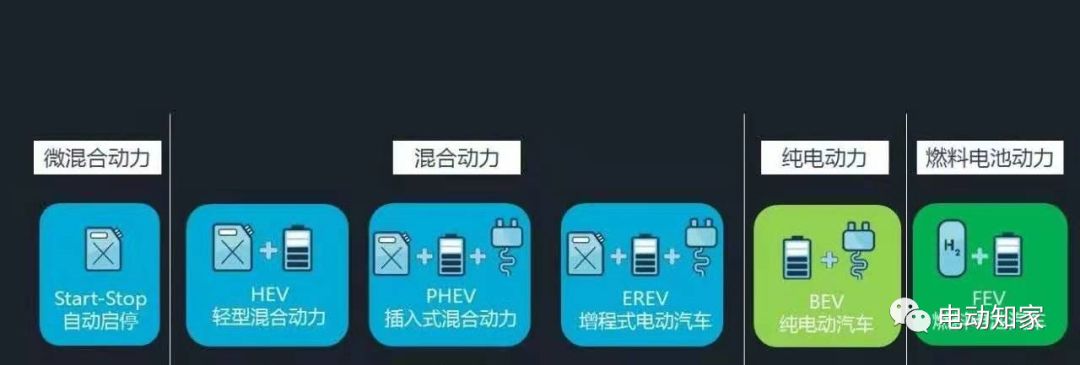

目前新能源汽车主要分为四大类:微混,混动,纯电动,燃料电池。我们今天要讲的增程式电动汽车属于插电式混合动力汽车的一种,插电式混合动力系统分为并联式和串联式。并联式指的是插混车没电之后,用发动机驱动车辆并给电池充电。而增程式这类车型在电池电量低于充电标准时,发动机介入工作,不过只负责带动发电机供电,不负责驱动,属于串联式混动。
“增程式”顾名思义就是增加续航里程,大家可以把增程式电动汽车看作是一辆小容量的纯电动汽车,在额外增加一台发动机让车辆边行驶边充电,当电池电量不足时,车辆通过增程发动机工作来发电,将所发出的电能一部分用于直接驱动电机,另一部分为蓄电池进行充电。
当蓄电池的电能达到某一上限,增程发动机停止工作,由电池来直接驱动电机;随着行驶时间和行驶里程的加长,蓄电池的消耗越来越大,蓄电池的电能低于某一下限,增程发动机再次开始启动工作。如此往复,增程发动机将一直处于循环工作状态,而发动机的启停,完全取决于蓄电池的电能供给。

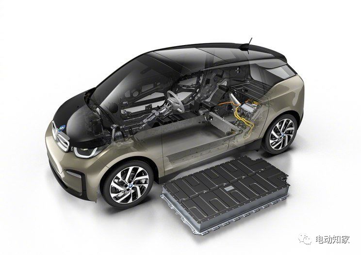

以上车型严格来说,只有i3增程版最符合增程式的定义,但也是最为尴尬的一个。2013 年推出的第一代i3是宝马第一款实用化的纯电动车,发布之初同时推出了纯电版和增程版。后者在行李箱下方增置了一台0.65L双缸汽油机,仅作发电用。配套的油箱容量8L,可以为i3增加约100km续航里程(NEDC标准)。
宝马i3未搭载增程器与搭载增程器结构对比
只因为最初的i3 电池太小,这才给了增程版存在的理由。而随着宝马推出了第二次升级电池的新i3,电池组容量增至40kWh,续航突破300km但这次,增程版本从供货单上被划掉了。
在此之前,i3增程版其实一直就是个比较鸡肋的存在。它比纯电版更重,有限的动力下,推重比受到了拖累,提速变得更慢、而行驶电耗明显增加。最关键的是价格更高出不少,而且增程器启动后整车的NVH表现也受到严重影响。而用户付出的一切,仅仅是受限于8L油箱所决定的对实际续航一百公里左右的增益。况且用户每次去加油站加油,又常有排队半小时,10 秒油箱满的尴尬。
但要强调的是,i3的增程器设置是严格遵守增程式预定目标的。车辆仍是纯电动、仍要充电使用,而增程器仅仅作为应急而不是变成了一个变相的-驱动车辆。

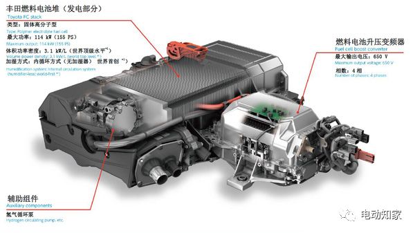

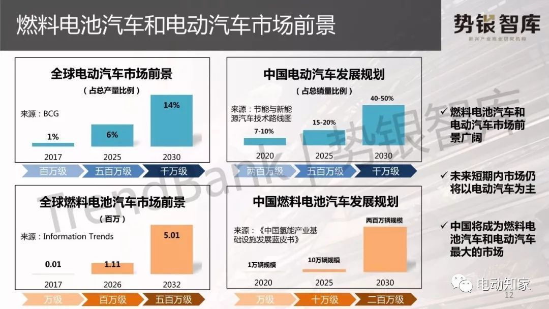

同样属于新能源范围的燃料电池,虽然其主要成分大都是有害的重金属,但由于原理上的根本性改变,除了能效与排放,环保上的绝对优势外,在NVH方面相较于内燃机来说具有无与伦比的优势。
在我看来,燃料电池与电容系统充当的能量缓冲调节机构的结合,从理论上看真可谓为新能源动力的最佳组合,具有突出的相互助力的作用,极有可能得到1+1远大于的收益。
而在燃料电池技术的应用于普及也同样面临着诸多困难,在其真正成熟的实现市场化之前,研发高效率的内燃机则是包括增程式在内的所有混动模式都无法规避的需求。所以,高效率内燃机的研究仍将是未来相当长的时期内整个汽车行业的核心需求。

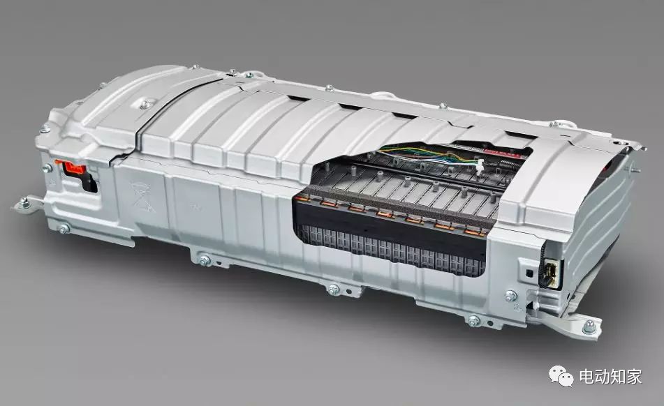

而现在电池技术存在各种问题无疑是制约着整个新能源汽车行业的发展。如锂电池对于过充过放的极度敏感,为了保护电池、延长寿命,大部分新能源车辆都对电池使用区间做了严格限制,大部分要求充放电区域位于30%-80%之间。也就是说大多数情况下,车辆上搭载的电池只能使用一半电量,这无疑使本就有限的电池能量密度更加捉襟见肘。所以增程式汽车也如其他新能源汽车一样,期盼着电池相关技术的突破。
