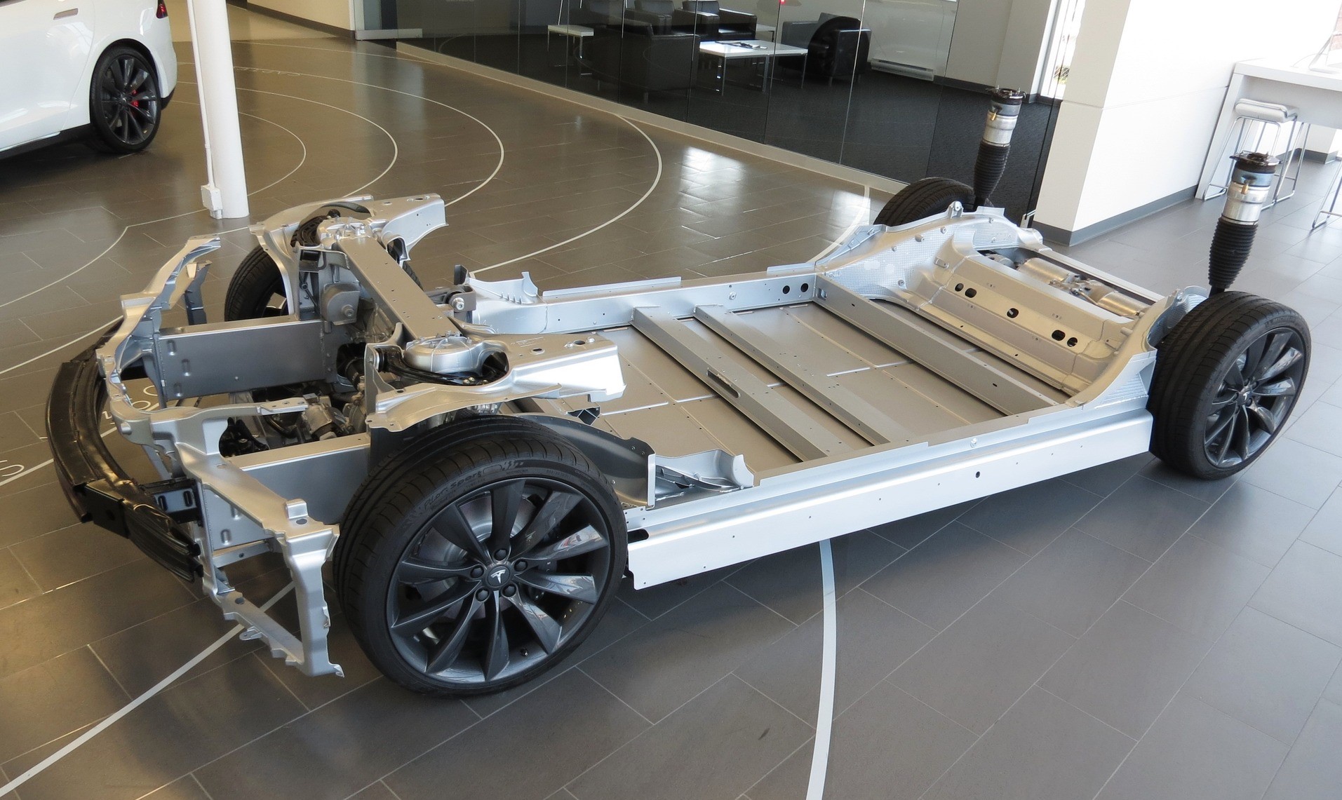

相比汽油车,电动车的工程量真的少了很多,首先电动车没有变速箱,不但重量降低体积变小,连传动效率都提高了。电动车传动系统非常简单,电机直接驱动减速齿轮(类似于主减速器),省去变速箱后,整个驱动系统的尺寸和重量都降低了,要知道汽车的发动机舱可是寸土寸金啊!

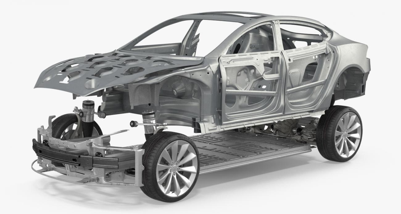

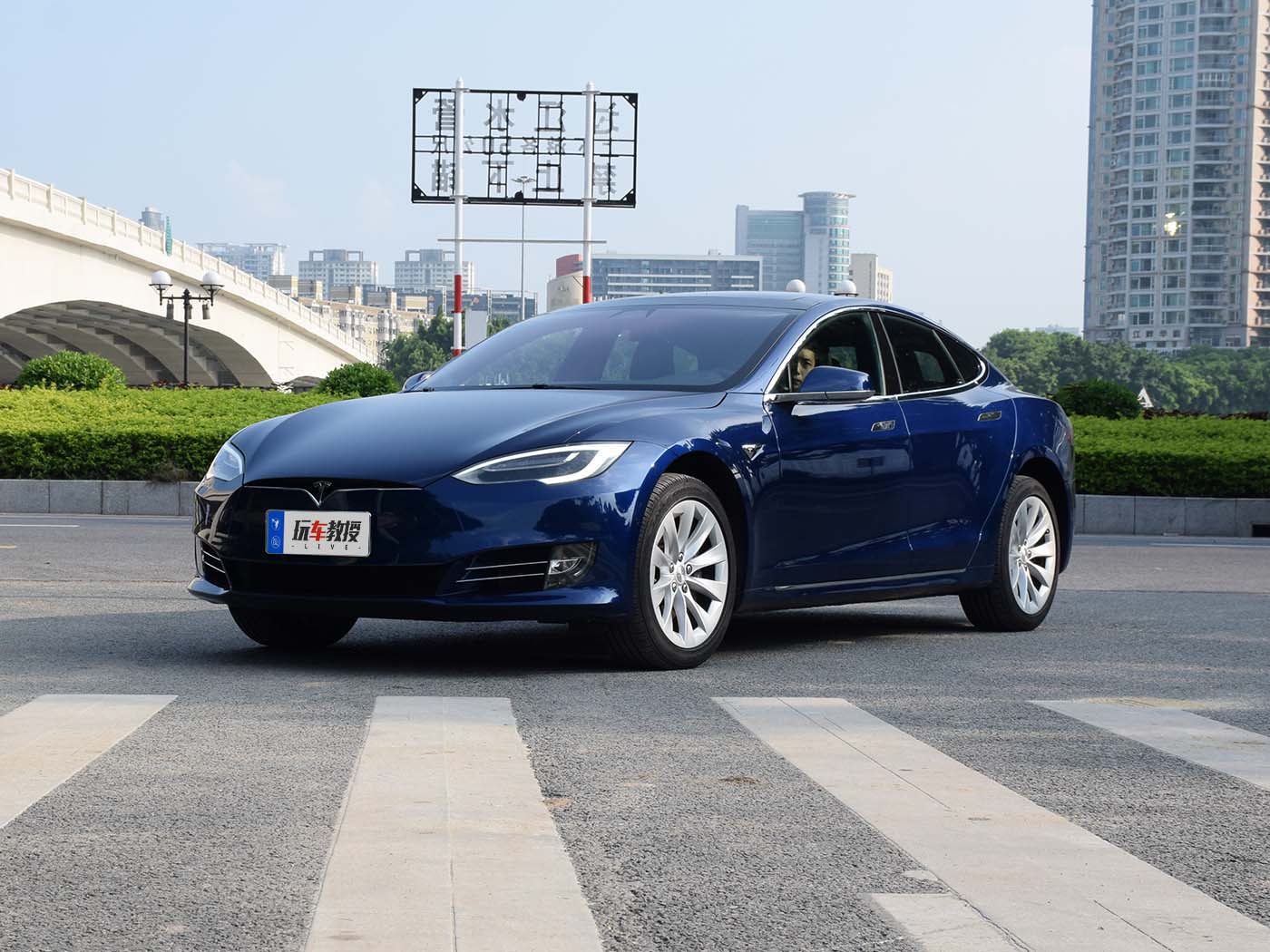

特斯拉要做后驱车,直接把电机布置在后桥就完事了,燃油车可没这么简单,一根传动轴从车头连接车尾。更麻烦的是,传动轴高速旋转产生的共振很棘手,如果工艺不行,还会发出嗡嗡的噪音,所以光是传动系统工程量就非常大。
Model S不但驱动系统简单,车身和底盘设计也简化不少,电机的重心高度几乎与车轮中心点平行,而如果是燃油车,就要想办法把发动机设计更扁,比如水平对置。真这么玩,发动机结构又变得更复杂,燃油车要设计成相同水平难度大很多。

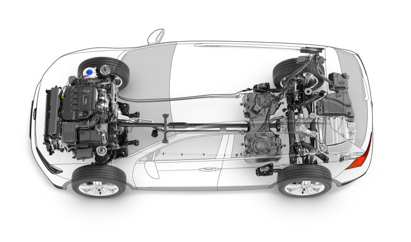

燃油车的控制很复杂,比如发动机要监测进气量、喷油量、水温、油温、油压、氧含量等,不但有复杂尾气处理,还有庞大的衍生系统,启动、点火、冷却和润滑系统。
燃油车的NVH异常复杂,发动机燃烧、机械部件、喷油和散热器等各种噪音,把这些噪音解决完后,还有各种频率的振动,比如发动机抖动、传动系统和排气共振,简直让人感到崩溃,仅NVH工程量就已经非常大。
燃油车和电动车都有热管理,但是相比燃油车,电动车的监测部件主要是PCU和电池,燃油车是动力总成,相比热管理的手段,燃油车还是更加复杂,比如水泵、节温器、变速箱油温等等。
燃油车相比电动车要多出很多子系统,而这些系统又衍生出了众多零件,致使燃油车工程量非常大。燃油车虽然没有容量很大的电池,但它的电气化程度并不低,以大众高尔夫为例,车上各种线束有1000多米,燃油车的门槛实际上远远高于电动车。

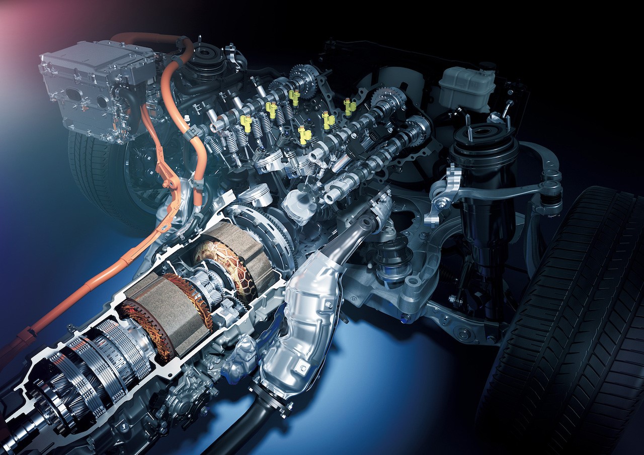

将燃油和电池两种不同的驱动系统组合在一起,就是混合动力,它是目前最难造的车。混动对发动机要求从动力变成了效率,对发动机设计也提出了新的要求。
混动所用的发动机,通常采用更复杂的米勒循环(也叫模拟阿特金森),发动机的进气控制和燃烧更加复杂,比如混动的气门正时响应速度要比普通发动机快很多。相对与普通的发动机,软件控制方面也更复杂。

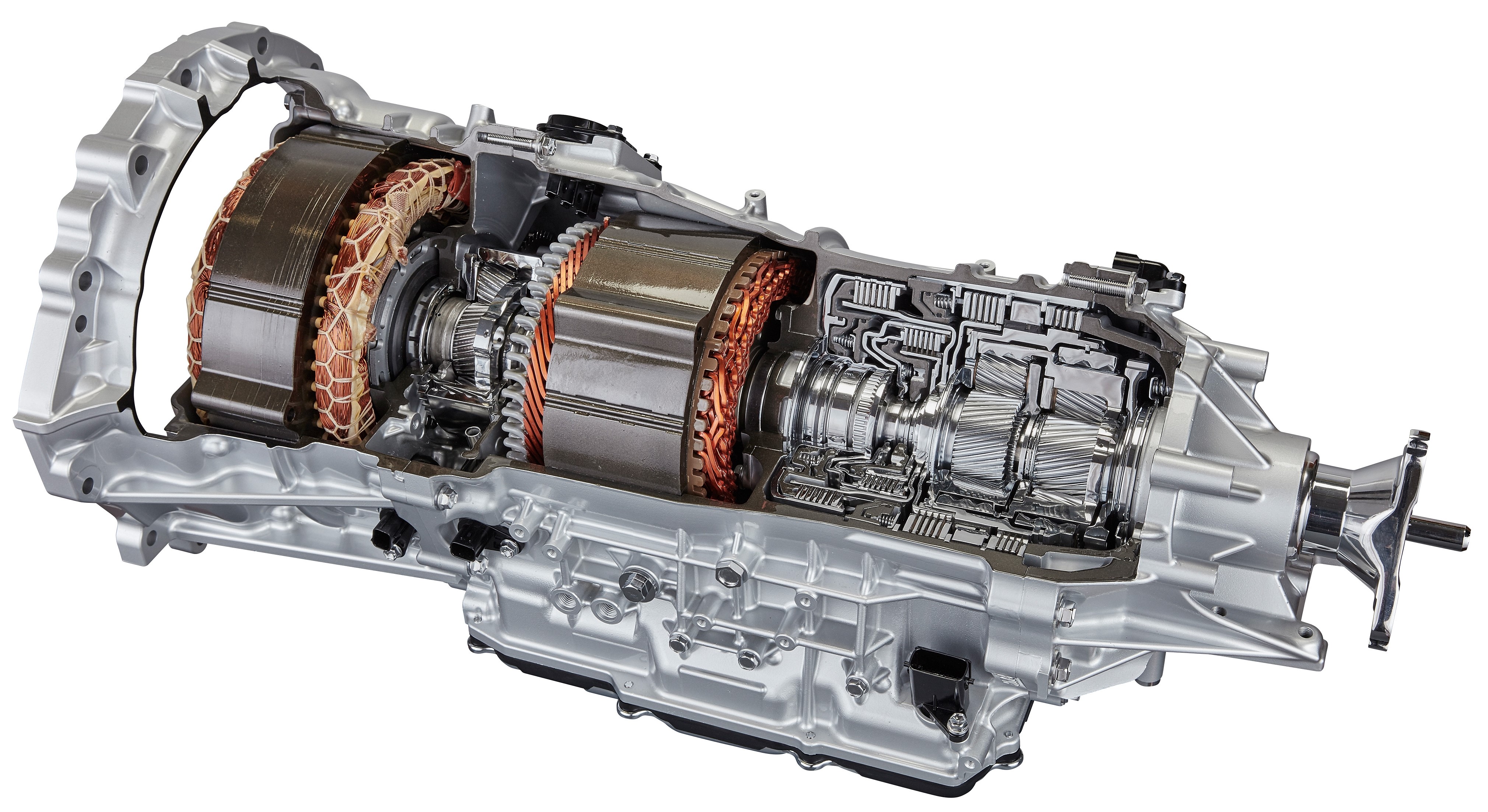

业内把功率分流式混动称为最佳(最难)的方案,这是目前最难造的车,除了丰田、通用和本田外,其它厂商几乎不造这样的车。为什么说这种混动难呢?首先它的变速箱要把发动机和电机巧妙结合在一起。其次电机和发动机必须要达到一个完美的平衡,否则混动会比燃油车更费油。

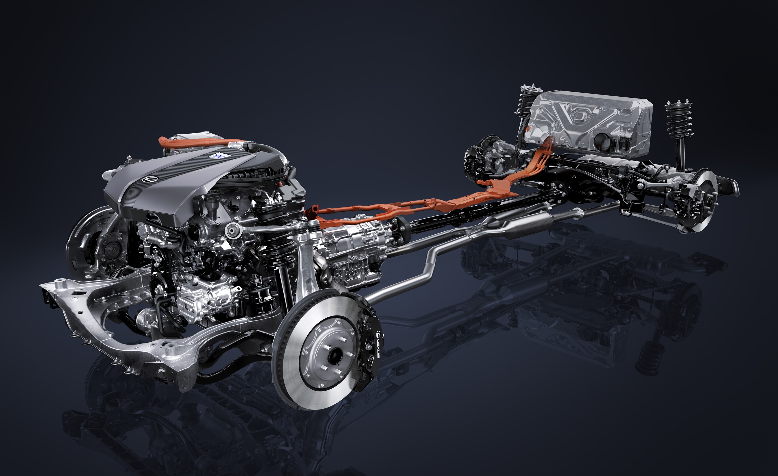

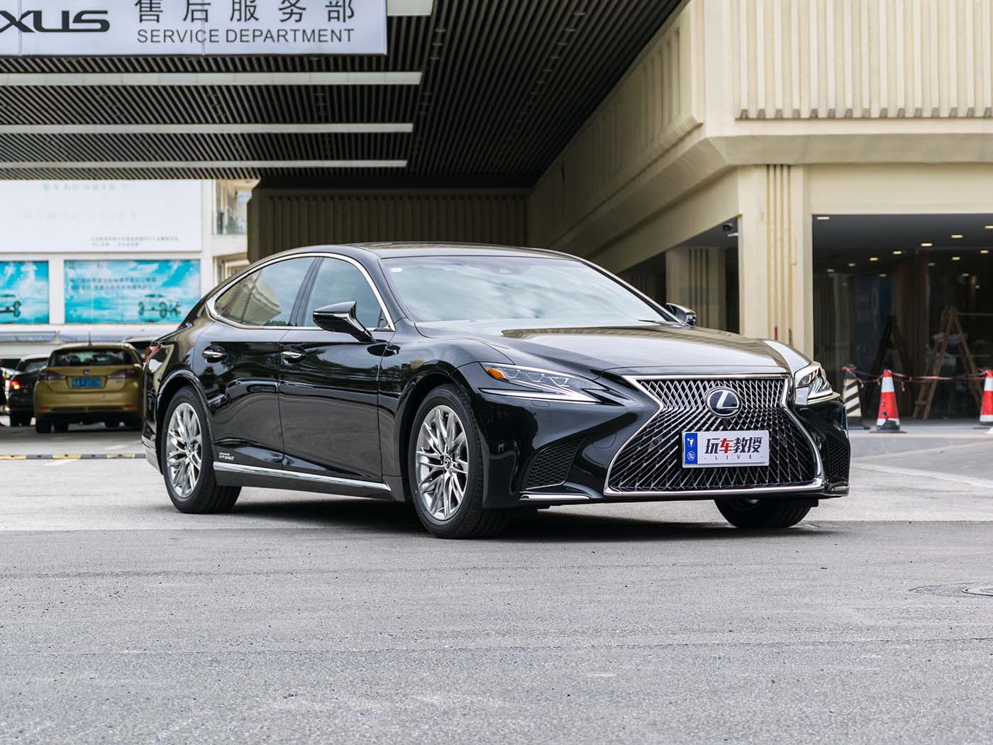

混动的核心还是发动机,所以变速箱要兼顾发动机和电机各自的需求。雷克萨斯想了一个办法,在THS II基础上,串联了一个4AT变速箱,电机和发动机都可以在最佳的效率或者动力区间工作,当然这套多级混动系统结构复杂,对工艺要求很高。最近保时捷Taycan不是搞了两级电驱系统,这个技术2007年的雷克萨斯LS混动就实现了。
雷克萨斯LS 500h 的确是目前最好的混动,但高昂的成本并不是大家可以接受的,论排放不如电动车低,论加速不如同排量燃油车快,论省油?这个级别的车谁在乎油耗!所以LS 500 h纯粹是技术象征。
