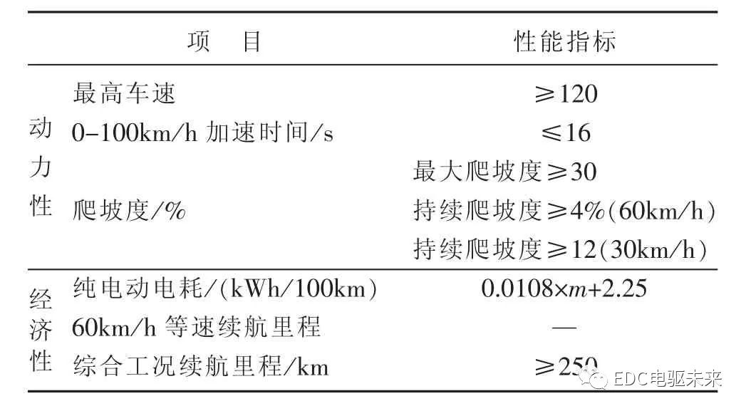

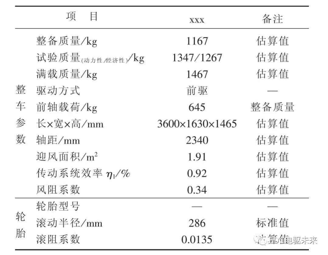

以某一型号的传统轿车为例,改装为纯电动轿车,重新设计动力系统参数,并验证匹配设计方法是否合理。整车数据见表1,三电及减速器性能指标见表2。
表1 整车数据
表2 三电及减速器性能指标

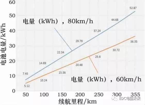

根据式 (1),按标准m取半载质量,令V=60,80 km/h,可得到电池电量与续航里程的关系拟合曲线,见图1。

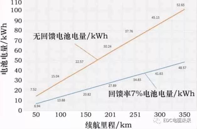

1.1.2 NEDC下的电池电量需求

图1 电池电量与续航里程的关系拟合曲线
图2 NEDC工况不同回馈率下续航与电池电量的关系拟合曲线

于是得到NEDC工况下续航里程S 2与电池电量的关系式:
式中:t 0——一个工况循环车辆运行时间,s;S 0——一个工况循环车辆运行距离,km;η 1——机械传递效率;η 2——电机电控系统平均工况效率;η 3——电池的充电效率;η 4——制动能量回馈率,%。
将整车相关技术参数代入式 (3),(4),依据标准,由一个NEDC循环车辆运行时间t 0=900 s(不含停车时间)估值低压附件功率P 0=0.2 kW,电机电控系统平均工况效率估值η 2=88%,放电效率η 4=100%,在无制动回馈的条件下,一个NEDC工况电池的输出电量为:
对于减速工况,可以推到一个匀减速工况下电池可以回收的能量如下:
将整车相关技术参数代入式 (5),根据NEDC工况要求,电池能量回馈率=W 回馈/W =13.8%。
由NEDC工况标准得知一个NEDC循环车辆理论行驶距离S 0=11.023 km,在制动能量回馈为η 4的条件下,电池电量与续航里程的关系式:
式中:S 2——NEDC工况下续航里程,km;η 4——制动能量回收率,%。
由式 (5)得到NEDC工况下,车型电池电量与续航里程及能量回收率的关系拟合曲线,见图2。
由图2可查到要满足NEDC工况整车续航里程250 km的要求,动能量回馈率,电池电量在36.99~40.11 kWh之间,考虑到百公里电耗要求,按能量回馈率8%估值,确定电池电量:W 2=37 kWh。

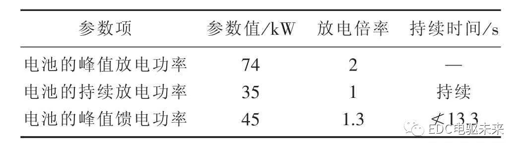

由整车提供的DC-DC、空调压缩机、PTC的功率参数可知P V=1.2+1.3=2.5 kW,设电池峰值放电倍率为2,可得到电池的峰值放电功率:P bdcmax=35×2=70 kW。如果设定电池峰值放电倍率2来考虑,那么:(P m1max/η2+2.5)/η 3=35×2,P m1max=59.4 kW。
设电池持续放电倍率为1,持续放电功率:P bdc=35×1=35 kW。
如果设定电池持续放电倍率为1来考虑,那么:(P m额/η 2+2.5)/η 3=35,P m额=28.6 kW。

电机的馈电峰值功率为电机的峰值发电功率50 kW (估算值),取电机的发电效率最大值0.92,控制器的峰值效率0.97,可得到电池的峰值馈电功率:P bfmax=50×0.92×0.97≈45 kW。
3)峰值馈电时间的估算
峰值馈电时间由恒制动扭矩减速时间t 1及恒功率减速时间t 2及扭矩响应时间t 0组成。由V=V 0-at,车辆的最高车速120 km/h,a取2.5 m/s 2,得到在恒制动扭矩区内最长减速时间:t 1=V/a/3.6=13.3(s)。
扭矩响应时间t 0取估值0.5 s,于是得到峰值馈电功率下,最长的馈电时间:T f≥t 0+t 1=13.8(s)。
1.2.2 电池放电倍率的匹配 (表3)
表3 电池放电倍率的匹配

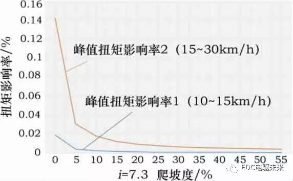

取i=7.3时,通过赋值爬坡度,由式 (15)可得在爬坡车速为10 km/h,15 km/h,30 km/h变化条件下,车速对电机爬坡扭矩的影响率拟合曲线见图3。
图3 车速对电机爬坡扭矩的影响率拟合曲线
对图3数据分析并结合式(15),并考虑到实际应用中最大爬坡度车速及减速比范围、风阻对峰值扭矩的影响,因此式 (15) 可简化为 (但实际计算扭矩还按照公式 (15)):

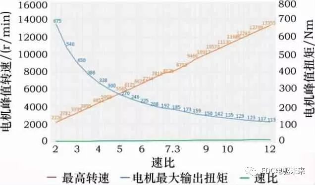

由式 (17),式 (18),获得最高转速与最大输出扭矩与减速器速比间关系拟合曲线,见图4。

根据电机最高转速与减速器减速比的关系式,可得到满足车辆最高车速120 km/h的电机的取整最高转速:
考虑到车辆运行中的轮胎滑移,电机控制器转速控制精度偏差范围,确定电机最高转速:N max=8500 r/min。
2.3 电机峰值扭矩的匹配
将减速器i=7.3,代入式 (18),可计算得到电机的取整峰值扭矩:T mmax=183 Nm。
考虑到控制的扭矩控制精度,车辆整备质量的偏差以及坡道启动等影响因素,确定电机的最高扭矩为:Tmmax=200 Nm。

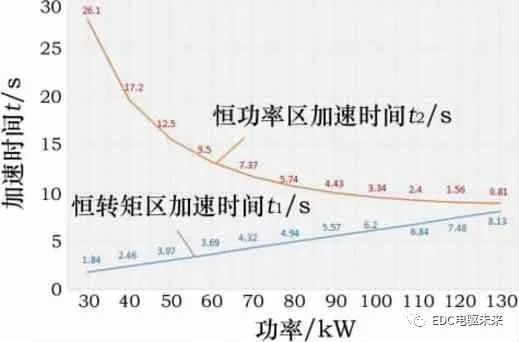

式中:t 0——电机峰值扭矩响应时间,s;t 1——恒扭矩区加速时间,s;t 2——恒功率区加速时间,s。
根据整车提供的相关参数,整车质量取半载质量,同样忽略电机转速对最大扭矩的影响,由汽车行驶方程式F t=Ff+F w+F i+F j推导出在恒扭矩区加速时间t 1与峰值功率关系方程式:
同时,可确定恒功率区加速时间t与峰值功率、车速的关系方程式:
式中:V——整车设计最高车速,km/h;δ——旋转质量换算系数,δ≈1.05;P max——电机的峰值功率。
由于电机峰值扭矩响应时间t 0一般设计要求值小于0.5 s,取计算值t 0=0.5 s。

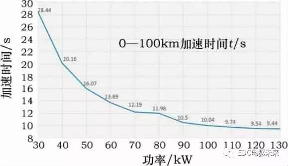

由式 (23),式 (24)通过峰值功率赋值后,运用积分等计算可得到在不同功率下的恒扭矩加速时间t 1及恒功率加速时间t 2关系拟合曲线,见图5。
由式 (21)可得到在不同电机峰值功率下与整车0-100 km/h加速时间t关系拟合曲线,见图6。
由图6可知,按整车0-100 km/h加速时间≤18 s的设计要求,电机峰值功率选取的范围在50 kW左右。考虑到车轮实际运行中的阻滞及整车的经济性,为满足整车加速性能要求,确定初步选取电机功率为:P m2max=50 kW。
