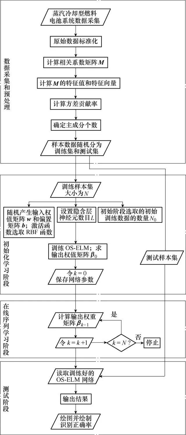

本文首次提出基于OS-ELM和PCA的EC型燃料电池系统快速故障诊断新方法,能在保证诊断精度的同时显著降低运算时间。新方法采用PCA过滤冗余信息并降低数据维数,得到能反映EC型燃料电池系统运行状态的故障特征向量;使用OS-ELM对特征向量分类故障;通过600组原始故障样本对新方法的有效性进行验证。与SVM算法和BPNN算法的诊断结果进行对比,以进一步验证新方法的效果。

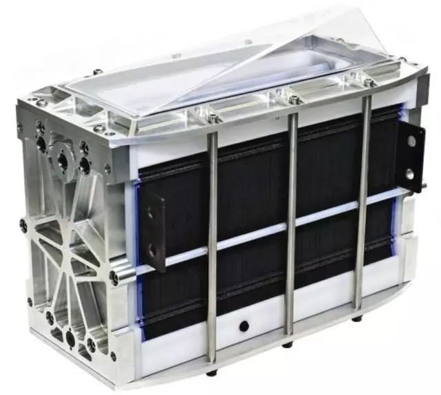

100kW EC型PEMFC电堆
电池系统故障诊断流程
