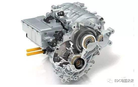

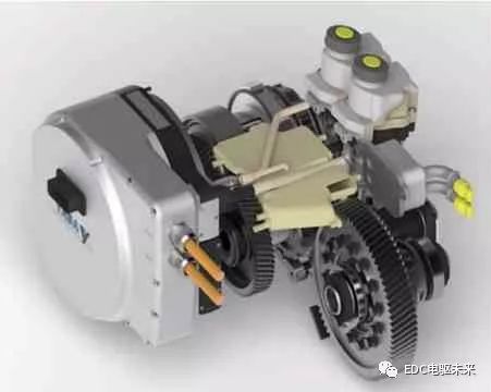

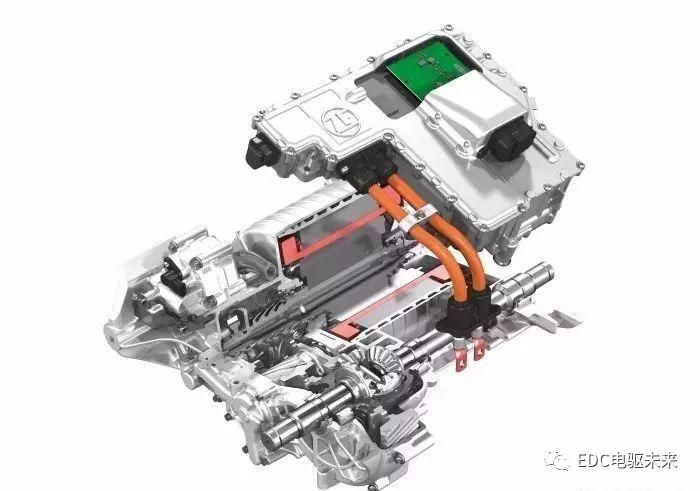

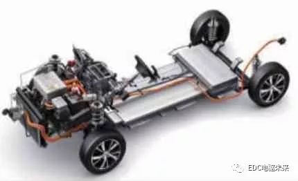

最初的电驱动系统不存在集成式设计,图1 示出某纯电动汽车前电驱系统,其驱动电机、电控系统、减速器等部件均单独布置,之间依靠线束等连接件进行连接,从而导致当时的驱动系统十分复杂。随着乘用车行业的发展和相关技术的积累,集成化电驱动系统逐渐成为主流,如图2 所示。比较常见的集成化设计包括取消三相线,将电机、电控端子直连,取消水管,将电机、电控水道直连,以及电机壳体和减速器壳体共用等。这些集成设计早些年因为技术壁垒或者成熟度不够的缘故无法实现,现阶段随着技术难点逐渐被攻克,各大整车厂商开始将电驱动系统的深度集成化设计制造作为重要发展方向。
图1 某纯电动汽车前电驱系统
图2 某纯电动汽车集成化电驱系统示意图

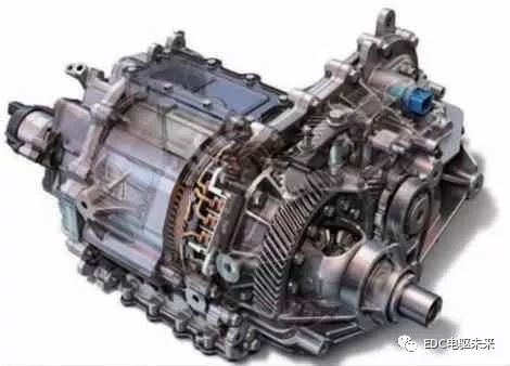

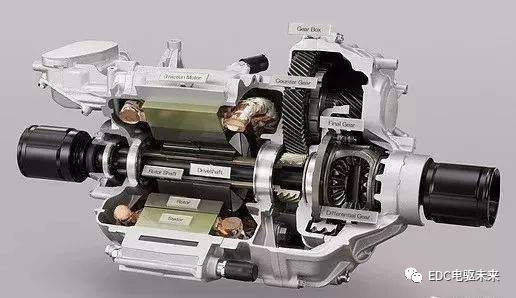

集成化电驱动系统发展之初,结构形式较为简单,如图4 所示,是将永磁电机和减速器集成在一起,与车桥结合形成一体式电驱动桥。从图4 中可以看到,虽然该系统的连接部分比较复杂,但是至少实现了二合一的设计,缩短了各部件之间的距离。二合一这种简单的集成形式也使得电驱动系统整体结构更加紧凑。
图4 纯电动汽车二合一电驱动系统

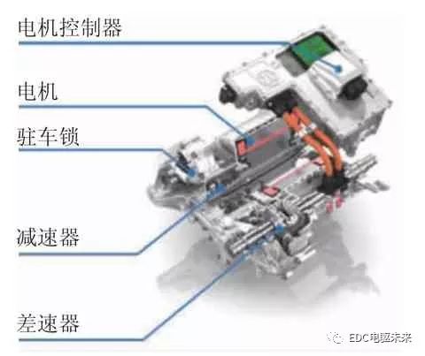

3.2、 三合一电驱动系统

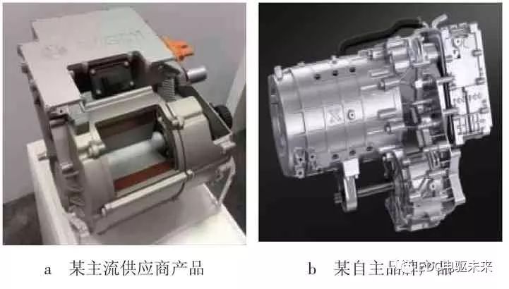

随着电驱动集成技术的不断演变发展,三合一电驱动系统出现,如图5 所示。主流电驱供应商多采用三合一电驱系统,例如:将电机、电控系统和减速器集成在一起并与车桥相结合的电驱系统;或是针对中小型轿车提供的更加轻巧的三合一电驱动系统,转速可达21 000 r/min,不仅性能优异,而且电能转化效率极为高效。某公司通过平台化设计开发出能够满足不同功率和扭矩的电驱动系统(如图5a 所示),缩短了研发周期。
图5 纯电动汽车三合一电驱动系统

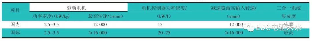

国内对三合一电驱动系统的研究与国外相比起步较晚。表1 示出三合一集成化电驱动系统国内外对比分析表,国内在驱动电机功率密度方面和国外产品相当,而电机控制器功率密度和国外相比有一定的差距;在最高转速方面,国外成熟电驱产品的转速已经超过16 000 r/min,国内则多数在12 000 r/min 左右。随着国内新能源技术的飞速发展,自主品牌电驱动系统也已取得较大进步。例如:某三合一电驱动系统具有高效区宽、IGBT(绝缘栅双极型晶体管)损耗小等优势,满足了不同级别轿车对加速、爬坡等动力性能的需求;某集成化电驱动系统能够实现超高的扭矩,优化后的能耗为15 kW·h/100 km,达到了业界先进水平;图5b 示出的集成式电驱动系统配备了铜转子感应电机、独特拓扑架构设计的电机控制器及大扭矩齿轮箱。
表1 三合一集成化电驱动系统国内外对比分析表

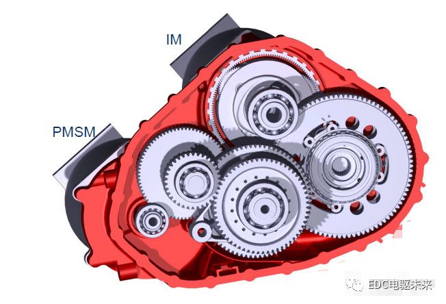

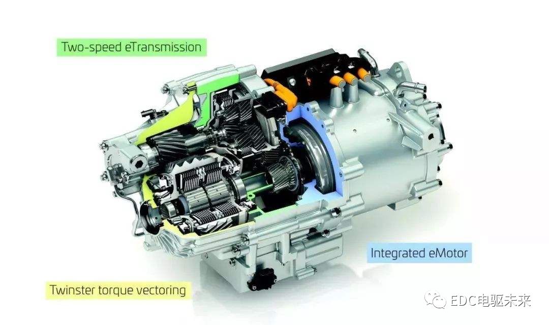

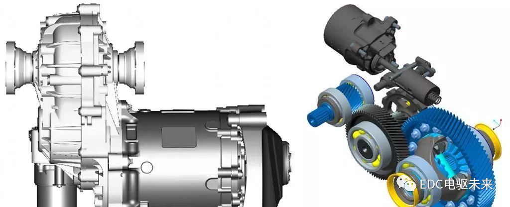

目前全球主流集成化电驱系统多采用电机匹配单挡减速器的架构,其结构简单,成本较低,但在高转速情况下效率和扭矩会急速衰减,当电动车达到极速后没有提升的空间,因此,经济性不高。而多挡化设计能够使电机尽量工作在高效率的转速区间,同时兼顾其动力性能和经济性,特别是在极速状态以及低负荷条件下,挡位的切换能够确保驱动电机多数情况处于高效率工作点。随着将来技术成熟度的提高和成本的降低,多挡减速器(如图6 所示)必然会成为更多集成化电驱动系统的选择。
图6 2挡集成电驱系统

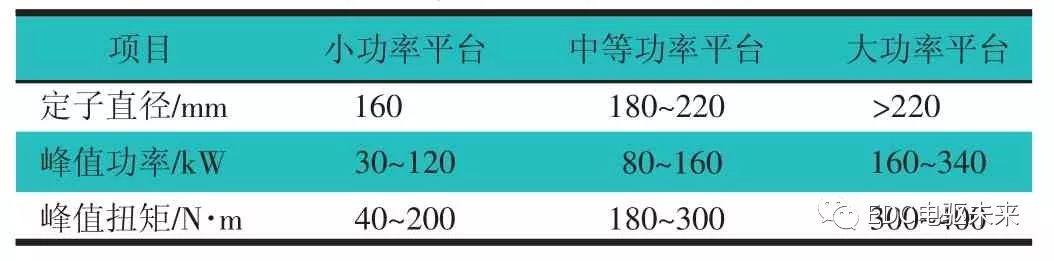

汽车产业是典型的规模经济产业,汽车产品平台化设计能够有效地降低研发成本,缩短上市周期。根据不同转矩、功率需求以及不同级别的车型,可以规划不同的系列化平台电驱动产品,如表2 所示。通过平台化设计集成电驱动系统,可以降低各部件的采购成本,实现技术经验共享。纯电动乘用汽车市场需要在短时间内产生规模效应、增量降本,因此集成化电驱动系统向平台化设计发展是大势所趋。
表2 永磁同步平台化集成电驱动系统
