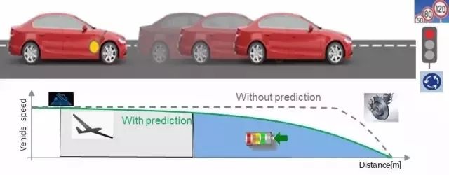

减速滑行辅助预测策略
当前方的交通场景需要车辆减速时,常规驾驶员的操作是踩下刹车使车速降低下来,这会导致制动盘上产生的热量白白浪费,若48V车辆提前感知到前方减速的场景,则可以通过滑行和能量回收的方式实现车辆减速,避免驾驶员踩下刹车的操作,这样就可避免制动盘上消耗的热量。
前方减速的场景包括很多,比如红绿灯、限速标志、前方减速车辆、环岛、弯道等,在这些交通场景下带有预测控制的48V车辆可以通过实时优化滑行和能量回收的方式提高整车经济性。
根据前方要求的减速值和减速距离存在滑行和能量回收的最优组合问题,例如减速距离较长时可以通过滑行实现,当减速距离较短时通过能量回收实现车辆在较短的距离内减速到需求值。这一功能可带来3%左右的节油率。
图3 预测减速滑行辅助策略

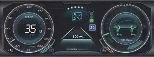

图5 人机交互界面示意图
