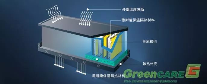

外部的温度对电池包内部的影响也是不能忽视的!为了减少换热器重量及成本, 换热器对材料减薄有持续的需求,然而这对于换热器的可靠性甚至换热性能都会带来新的挑战,未来也将通过材料优化解决。
德耐隆Telite®产品系列KW-PP采用独创新材料工艺帮助新能源电动汽车及传统汽车(锂电池)铅酸电池有效抵御发动机舱及户外高低温的影响,为电池提供安全合理的工作环境,从而保持电池的温度一致性,保持电池组的性能使用寿命。
动力电池包专用材料德耐隆Telite®的关键技术包括导热、隔热、保温,低应力缓释技术,新型阻燃技术三大技术,在协助动力电池进行热管理、降低温差、实现热平衡;撞击、跌落、爆炸瞬间完成冲击力缓释;实现在高温、过充、刺穿防爆中的阻燃隔热效果等方面将取得决定性的作用。
下面这些特性使德耐隆Telite®保温隔热材料在各种电子设备和汽车应用中脱颖而出,并有助于您应对未来大容量锂电池系统和其他电动汽车部件的设计和生产的相关挑战:
•热阻极低GB/T 10295-2008 0.155[m2.K]/W
•优异的热稳定性(-185℃至200℃)
•严酷条件下的可靠性能——耐热冲击、抗氧化、抗潮湿和耐化学品性
•优异的电绝缘性(介电强度)
•隔热保温(导热系数仅为0.03W/m.k)
