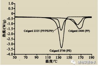

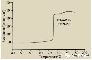

热闭合温度的测量主要依靠差示扫描量热法(DSC)和电阻突变法,图3是3种隔膜的DSC测试图,图4是Celgard 2325(PP/PE/PP)隔膜电阻随温度的变化曲线 。
图3 Celgard 2730(PE)、Celgard 2400(PP)、Celgard 2325(PP/PE/PP)隔膜 的DSC测试图
图4 Celgard 2325隔膜电阻随温度变化曲线

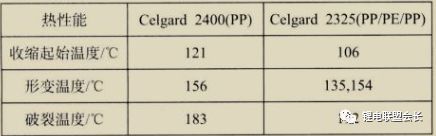

4.2 熔融破裂温度
表1 Celgard不同隔膜TMA数据
例如,单层PP膜的熔融 裂温度比单层PE膜高约30℃,三层PP/PE/PP复合膜的闭孔 度和单层PE膜接近而熔融破裂温度却与单层PP膜相近,表明三层复合隔膜在较低的温度下闭孔后仍有30℃左右的温度范围保持较高的电阻,从而保证电池的安全。

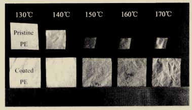

当前隔膜行业对热收缩率的测试标准主要有GB/T 135l9-2016《包装用聚乙烯热收缩薄膜》、ASTM D 2732-08《Standard Test Method for Unrestrained Linear Thermal Shrinkage of PlasticFilm and Sheeting》、ISO 14616:2004《Plastics Heatshrinkable Films of Polyethylene, Ethylene Copolymers and Their M ixtures-Detenninat of Shrinkage Stress and Contraction Stress》、DIN53369:1976《Testing of Plastic Films;Determination of the Shrinking Stress》等。此外,还可以在实验室根据一定温度下隔膜面积的收缩值与原始面积之比简单估算,可用式(7)计算
式(7)中,S0是隔膜加热前的面积,S是隔膜加热发生收缩后的面积。例如,图5为实验室 中普通PE膜和经勃姆石表面涂覆的PE膜在不同温度下放置30min后的热收缩对比图,从隔膜热处理后的面积大小可以判断热收缩性能,但具体的热收缩率需借助式(7)计算。
图5 普通PE膜和经勃姆石表面涂覆的PE膜在不同温度下的热处理对比图
总体来说,实验室条件下隔膜热收缩率的计算并不能达到精准的程度,但基本能够满足定性分析的要求,且简单易行,只要保证同一批次隔膜的测试条件一致即可。
