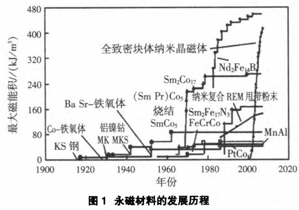

近年来,永磁材料发展迅速、种类繁多,目前最常用的主要种类有:铁氧体永磁材料、铝镍钴永磁材料和钕铁硼稀土永磁材料等。永磁材料的发展历程如图1所示。
铁氧体永磁材料的突出优点是不含稀土元素和钴、镍等贵重金属,价格低廉,制造工艺简单,矫顽力大,抗去磁能力强,密度小,质量轻。但铁氧体永磁材料硬而脆,不能进行电加工,生产出来的电机功率小、效率低。铝镍钴永磁材料的特点是温度系数低、剩磁感应强度高、矫顽力低.易充磁和去磁,但含有钴这种贵重金属,所以价格很高。钕铁硼稀土永磁材料以其优异的磁性能成为永磁材料的主力军,其磁性能远超过铁氧体和铝镍钴等其他磁性材料。
新一代钕铁硼永磁材料发展至今,其室温下剩余磁感应强度曰,已达到147 T。内禀矫顽力巩最高可超过1000 kA/m,最大磁能积(BH)高达398 kj/m,为铁氧体永磁材料的5~12倍、铝镍钴永磁材料的3~10倍。钕铁硼永磁材料的不足之处是居里温度较低,在高温下使用时磁损失较大,热稳定性、耐腐蚀性和抗氧化性差,因此要根据磁体的使用环境来对其表面进行涂层处理.以满足车用环境要求。
钕铁硼稀土永磁材料的磁性能和机械性能都明显高于铁氧体和铝镍钴永磁材料,加工性能好,我国稀土产量占世界总量的80%以上。具有得天独厚的稀土资源,因此钕铁硼稀土永磁材料更加适用于新能源汽车永磁同步驱动电机。

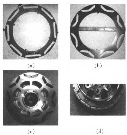

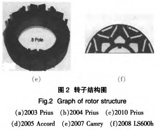

选用合适的转子结构对永磁同步驱动电机性能有着极其重要的影响。日本丰田公司生产的混合动力汽车Prius(参数|图片)(2003、2004、2010)、2007Ca唧和2008LS600h,本田公司生产2005Accord.其主驱动电机都采用了永磁同步驱动电机,但转子结构不尽相同。其中,2005Accord为表面嵌入式结构,Prius、2007Camry和2008Ls600h为内置式结构,2003Prius的转子结构为“一”字型,2004Prius、2010 Prius和2007Camry为“V”字型。2008Ls600h为“三角”型结构,如图2所示,

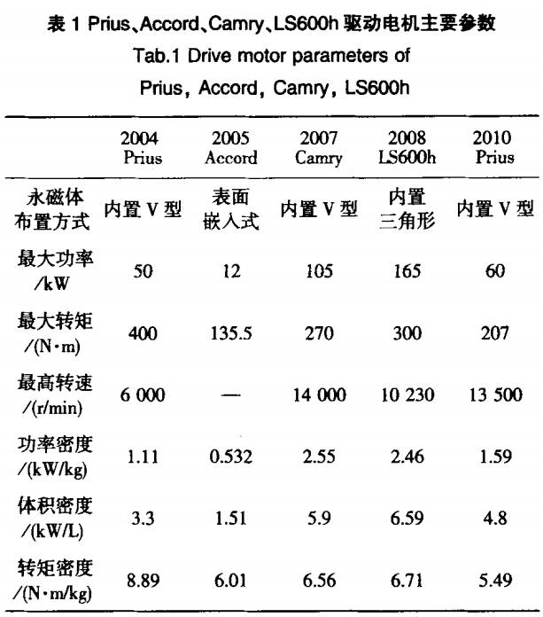

参数如表1
由表l可以看出.内置式转子结构的2004Prius、2007CaII研、2010Prius和2008Ls600h驱动电机比表面式转子结构的2005Accord驱动电机的最大功率、最大转速和功率密度都有明显的提高。并且不同的永磁体内置结构对驱动电机的参数也有着较大影响。
综合以上论述,内置式转子结构动态、稳态性能好,能提供大转矩和大功率,功率密度高。另外,内置式转子中不同结构类型对永磁同步驱动电机也有较大的影响。因此,加强对内置式转子结构设计的研究。探索经济性好、性能优异的转子结构对提升永磁同步驱动电机性能具有重要意义。
