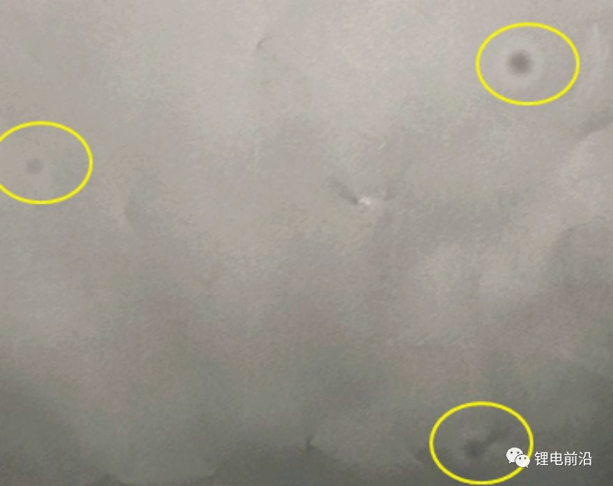

生产中发现,涂布时涂层表面会出现大小不一的圆形异常区域,经过辊压机辊压后,图 1 中涂覆区表面出现的圆形颜色异常区域即为气泡,圆形区内部颜色较深,说明此处碳层偏薄,轻度凹陷导致未辊压到;圆形区边缘出现亮色边线,是因为此处偏厚,压实密度较大。
