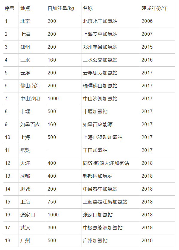

加氢站是为燃料电池车辆及其他氢能利用装置提供氢源的重要基础设施。据不完全统计,截止到2019年4月,全球正在运营的加氢站达到 370 座,其中欧洲152座,亚洲137 座,北美78座,南美1座。我国加氢站建设始于2006年,分别位于北京、上海、郑州、深圳、大连、成都、广州、武汉、云浮、如皋等地,表1中列举了国内部分加氢站。

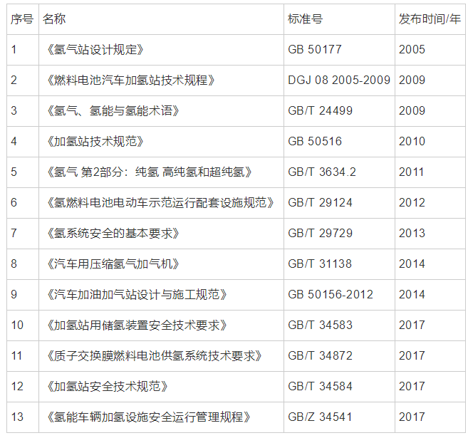

伴随着我国加氢站的发展,国内氢能和加氢站标准大多是近十年颁布的,集中在加氢站设计、建设、安全及关键设备等。表 2 列出了部分加氢站相关标准。2005 年国家建设部和质监局联合颁布了升级的《氢气站设计规定 GB 50177—2005》,对国内新建、改建、扩建氢气站和供氢站及厂区设计提供依据。2010年国家建设部和质监局再次联合颁布了《加氢站技术规范 GB 50516—2010》,对国内加氢站设计、建设起到了积极的指导作用。
表2 加氢站相关标准
3.2现有加氢站相关标准的分析
目前国内加氢站建设参考的标准主要有《加氢站技术规范 GB 50516—2010》《加氢站安全技术规范 GB/T 34584—2017》,这两个标准均引用了《氢气站设计规定 GB 50177—2005》。GB 50516—2010 是在收集国内外加氢站设计、建造和运营方面资料,结合北京、上海三座加氢站建造和运行经验基础上编制而来。我国加氢站规范安全间距数值采用经验类比值,设备安全间距较大,增加了加氢站的占地面积。同样,加氢站内设施与站外设施的防火间距要求也较大,这就使得加氢站建设用地更大,造成在城市建成区建设加氢站难度大,极大地影响了加氢站推广,特别是对于现有加油站升级改造为油氢混合站。

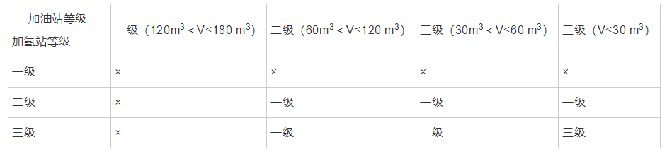

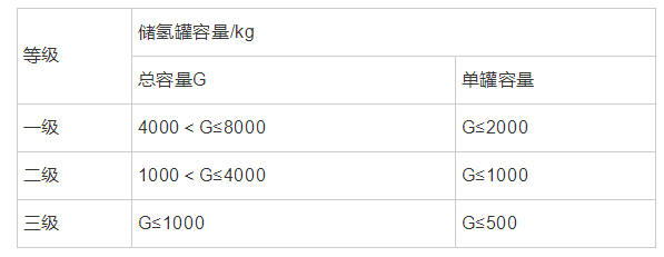

《加氢站技术规范 GB 50516—2010》对加氢站的等级划分进行了规定,加氢站内储氢罐的容量根据氢气来源、燃料电池汽车数量、每辆车充装氢气容量及充装时间而定,详见表 3。规范明确规定在城市建成区不应建立一级加氢站、一级加氢加气合建站和一级加氢加油合建站;当加氢站与加油站合建时,其等级划分如表 4 所示。这就规定了在城市建成区域的油氢合建站加氢部分能力只能是三级。
表3 加氢站等级划分
表4 油氢合建站等级划分
《加氢站技术规范 GB 50516—2010》中加油站的等级划分与《汽车加油加气站设计与施工规范 GB50156—2012》针对加油部分的等级划分不一致,后者 每一级总容积较前者增加了 30 m3。加氢站内储氢罐容量是根据需加注氢气的质量、加注频率和氢源供应状况等因素确定,储氢罐容积越大,其潜在危险越大,对周围建筑物、构筑物可能产生影响程度越大。目前,针对日加注氢气量为1000kg 的油氢合建站,大多采用离站制氢模式,站内设置固定储氢罐及可移动的长管拖车。其中,固定储氢罐储氢容量一般为 400~650kg,每辆长管拖车的储氢量为 250~460kg,卸气时间约 3~5 小时。针对燃料电池车快速发展趋势,用氢量急剧增加,为满足高峰时段氢气加注需求,需要在站停放两辆长管拖车,这样在站的氢气储氢罐总容量就超过了 1000kg,按照现有规范,油氢合建站的等级上升为一级,因此不能在城市建成区域建设。从实际需求和安全角度出发,可以将三级加氢站的罐容总量适当提高到 2000kg,单罐容量仍然不超过 500kg。

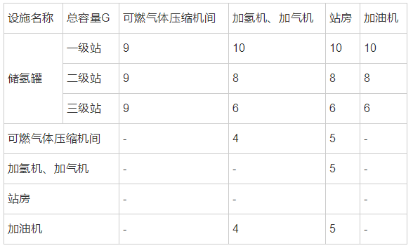

4.3加氢站内设施之间的防火间距

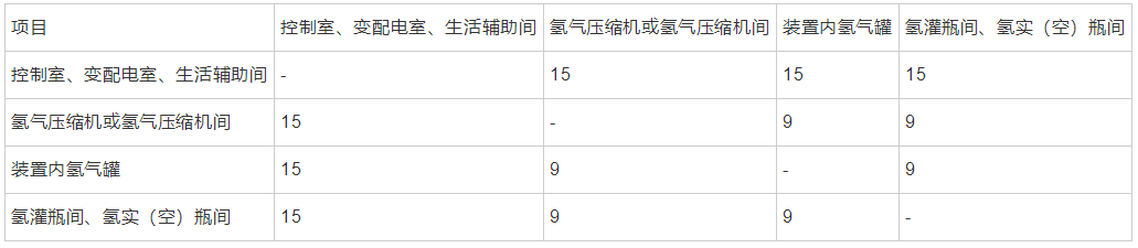

《加氢站技术规范 GB 50516—2010》对加氢站的总平面布置做出了明确规定。从站内设施之间的防火间距表中选取了主要设备间的数据列于表 5。另外,《氢气站设计规定 GB 50177—2005》规定了氢气站工艺装置内设备、建筑物平面布置防火间距,选取了部分数据见表6。从表 5 数据可知,控制室、变配电室、生活辅助间与氢气压缩机或氢气压缩机间、装置内氢气罐、氢灌瓶间或氢实(空)瓶间的距离均为 15m,而加氢站技术规范中可燃气体压缩机间与站房的间距为5m,两者规定的间距数值相去甚远,给工程设计、专家审查及验收人员选择何种标准开展工作带来不便。另外,按照《氢气站设计规定 GB 50177—2005》的表 5.0.1 “站内设施之间的防火间距”的注 4 条款:“撬装工艺设备与站内其他设施的防火间距,应按本表制氢间或相应设备的防火间距确定”。加氢站压缩机一般采取撬装方式,可以减少占地,节省设备安装时间,因此将氢气压缩机撬装设备在防火安全间距上视为制氢间。据此条和此表,氢气压缩机撬与站房的间距应不小于 15m。
表5 站内设施之间的防火间距 m
表6 设备、建筑物平面布置的防火间距 m
根据加氢站、油氢合建站及气氢合建站建设实际情况,尤其是合建站占地面积有限,结合国内外加氢站建设实际条件,以及氢气易于扩散,且扩散范围小的特点,选择《加氢站技术规范 GB 50516—2010》中可燃气体压缩机间与站房的间距为 5m 更为合理。

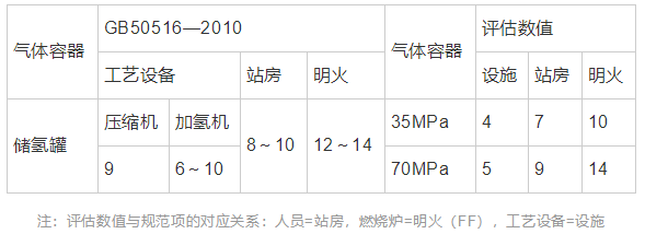

孙永康结合上海安亭、上海世博会两座加氢站的工程设计实践和规范实践,建议《加氢站技术规范》中引入定量风险评估方法。针对不同的事故类型、风险控制对象及泄漏尺度,全面评估气态加氢站、液态加氢站的安全距离,采用定量评估方法获取的安全间距如表 7 所示。从表 7 中可以看出,规范所要求的储氢罐与站房、明火之间的安全间距与定量评估数据大致相当,而加氢站内设施安全间距评估数据是规范数据的一半。因此,可以看出现阶段规范要求的工艺设备间距还有很大的缩减空间,这也是日本、欧洲等国家加氢站设备布局紧凑、占地更小的原因。
