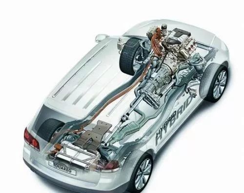

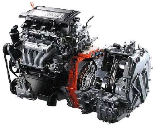

在HEV上是以电动机驱动作为发动机驱动的辅助动力,但又必须对电池组的质量和整车的整备质量进行限制,以减轻HEV的总质量。
在HEV上是以电动机驱动作为发动机驱动的辅助动力,但又必须对电池组的质量和整车的整备质量进行限制,以减轻HEV的总质量。因此,一般电动-发电机只是在HEV发动机启动,车辆启动、加速或爬坡时起作用。电动-发电机又是发动机的飞轮,起调节发动机输出功率作用。电动-发电机还起发电机的作用,电动-发电机又是发动机的飞轮,起调节发动机输出功率作用。电动-发电机还起发电机的作用,将发动机的动能转换为电能,储存到电池组中去。在HEV下坡或制动时,将汽车惯性动能转换为电能,储存到电池组中去。因此,HEV有了电动机的辅助作用,就可以使HEV达到节能和“超低污染”的要求。电动机的种类很多,用途广泛,功率的覆盖面非常大。但HEV所采用的电动机种类少,功率覆盖面也较小。
目前主要采用的交流电动机、永磁电动机和开关磁阻电动机,不管是电机本身还是它们的控制装置,成本都比较高,但随着电动机的电子计算机控制和机电一体化的加速发展,很多新技术正逐步运用到混合动力汽车(HEV)的电动机上,一旦形成大规模批量生产,所用电机乃至整车的成本都会得到大大降低。

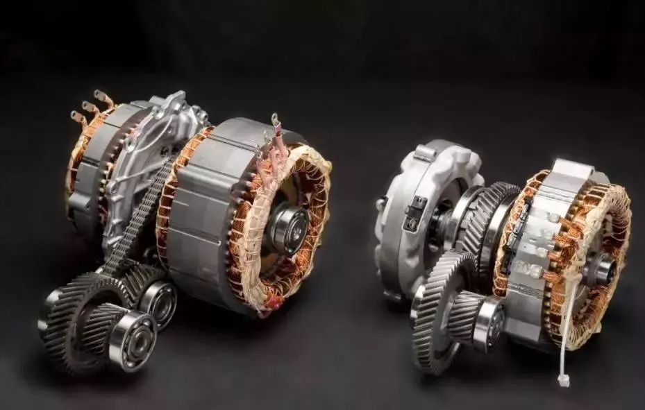

(3)混合动力汽车所用电动机的选择策略
在确定混合动力汽车所采用的电动机时,首先应采用技术成熟,性能可靠,控制方便和价格便宜的现成的电动机。一般情况下,电动机性能必须充分满足单独用电力驱动模式行驶工况时的要求。电动机在低速时应具有大的转矩和超载能力。在高速运转时,应具有大的功率和有较宽阔的恒功率范围。有足够的动力性能来克服整车的各种阻力,保证其有良好的起动,加速性能和行驶速度及实现制动时的能量回收。现在混合动力汽车上,主要采用能够实现变频、调速的高转速电动机,高速电机的转速可以达到1万~1.2万r/min,在高速运转时,有更大的功率和有较宽阔的恒功率范围,体积较小和质量较小,但要求装置高精度的高速轴衬,需要用高品质的材质来制作,并要保证高效率的冷却。
