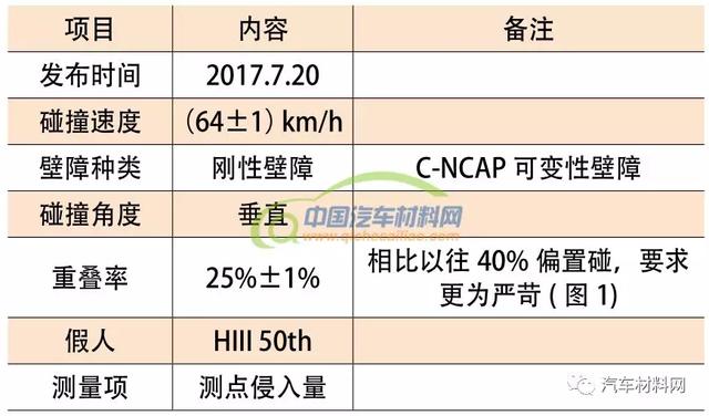

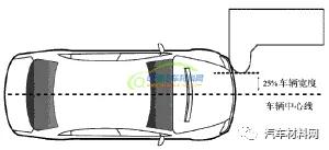

车内乘员安全指数-25%小偏置碰撞试验方法如表、图1所示。所有测量点被划分为两个区域:乘员舱下部和乘员舱上部。乘员舱下部包括A柱下铰链、左侧搁脚板、左侧足板、制动踏板、驻车制动踏板和门槛;乘员舱上部包括转向管柱、A柱上铰链、上仪表板和左下方仪表板。乘员舱侵入量等级评定如图2所示。

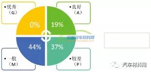

C-IASI确定实施后,截至2016年底对市面上现存的16款车型进行了耐撞性与维修经济性及车内乘员保护的测试,车型涵盖A级车、B级车、SUV和MPV,有自主和合资品牌,价格集中在6~20万元,出险频率在30%~50%。其中若仅从25%小偏置碰单项测试结果看,因比以往测试要求严苛,碰撞难度系数高,测试车辆中无一款车型达到优秀水平(图3)。

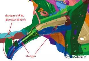

其次, 因整车在于壁障碰撞的过程,碰撞重叠量仅为整车宽度的25%,原本应该起主要缓冲、传导、吸能作用的前纵梁,此时与刚性壁障并无接触,起不到明显作用。而此时前部相应的传力、吸能部件就变为shotgun总成,故shotgun本身的截面、结构强度,尤其是shotgun和前纵梁之间的连接就显得尤为重要(图5)。

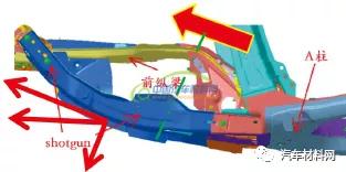

通过图6所示连接结构,不仅加强了shotgun和前端框架连接,起到缓冲、吸收撞击能量的作用,也可以起到对整车碰撞后的偏离导向作用(图6箭头),使整车在与刚性壁障撞击后,整体发生斜向分力的位移,促进偏离X向冲击路线,最终缓解了刚性壁和整车之间的硬-硬碰撞。

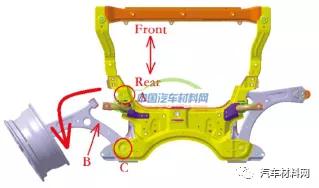

再次,因碰撞要求过于严苛,除了通过车身自身架构和零件结构外,还可通过前副车架的特意优化,来加以辅助,如图7所示。我们可适当弱化图示A点,强化C点,同时保证横摆臂B的自身刚度,使轮辋收到刚性臂章挤压时,不会X向直接侵入到A柱、门槛和前地板,而是通过绕着C点的旋转,使轮辋Y向撞击门槛,大大减小侵入量。
