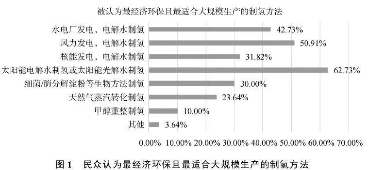

作者进行了《关于氢能源汽车的技术认知及发展前景调查》(以下全部简称为《调查》)的调查报告,报告中对于"你认为最经济环保且最适合大规模生产的制氢方法是什么?”(如图1),有62.73%的人认为是"太阳能电解水制氢或太阳能光解水制氢”,占比最高;其次是"风力发电,电解水制氢”,占比50.91%,该两项数据也可以充分说明人们对风电制氢和太阳能发电制氢的期望和科学的制氢方式是相吻合的。

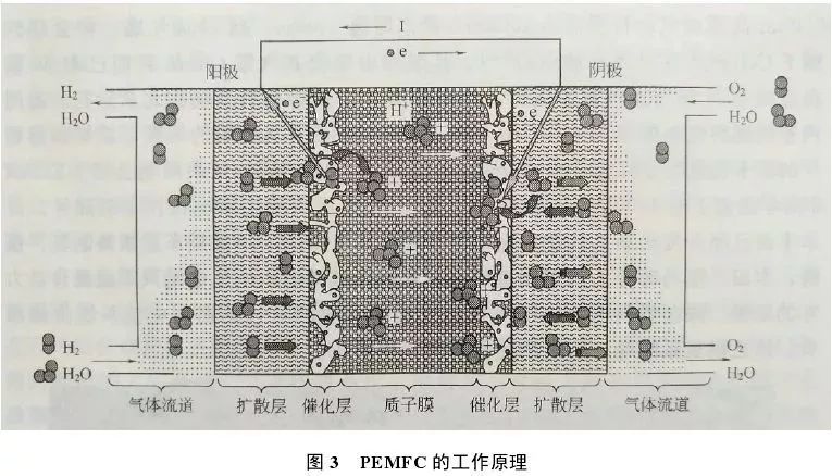

PEMFC的工作原理为:H2和〇2通过双极板上的气道分别到达电池的阳极和阴极,通过MEA上的扩散层到达催化层。在膜的阳极侧,H2在阳极催化剂表面上解离为水合质子和电子,水合质子通过质子交换膜上的磺酸基传递到达阴极,而电子则通过外电路流经负载到达阴极;在阴极的催化剂表面,氧分子结合从阳极传递过来的水合质子和电子,生成水分子。在此过程中,质子要携带水分子从阳极传递到阴极,阴极也会因电化学反应而生成水,这些水都从阴极排出。PEMFC的工作原理如图3所示。
保持燃料电池水热平衡是电源管理技术中的难点。质子的传导需依靠水,因此必须让质子交换膜保持湿润,缺水过多会使膜的电导率下降,导致电池的输出功率不稳。水过多积聚会使氧气输送受阻,导致燃料电池的不均匀发电。另外,PEMFC的冷启动问题不容忽视,否则会大幅折损电池寿命。因此,必须采用一定手段来防止PEMFC内部结冰,常用的方法有:(1)用氮气吹扫残余水分;(2)让电池保温至水的冰点以上;(3)利用气体或冷却液流经管道对电池内部进行加热等。

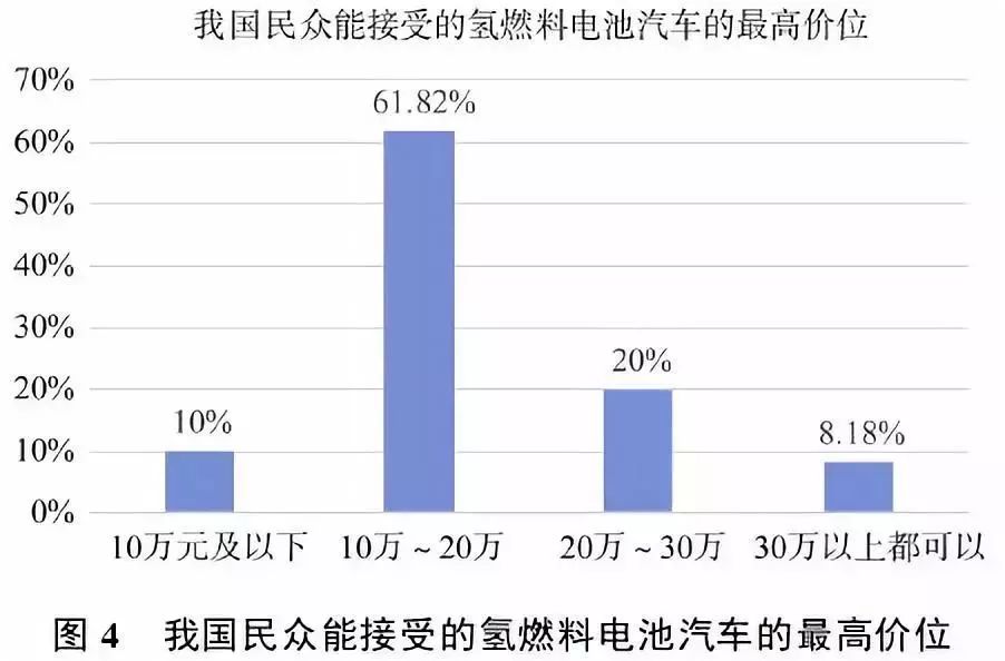

产业模式上,应该做好中长期的产业布局,目前可以让燃料电池商用车做好示范运行,再逐渐把燃料电池技术推广和应用至乘用车上。成本的降低不仅依靠技术的进步,还有赖于规模化生产。目前,中国生产的燃料电池组成本需10000美元/kW,日本生产的燃料电池组成本也需2000美元/kW,美国能源局经过测算认为只有当燃料电池的成本降至50美元/kW时,才能与内燃机汽车形成竞争。通过《调查》还发现,以中国目前的消费水平,有61.82%的人能接受的氢燃料电池汽车的价格都在10〜20万这个区间(如图4),参照丰田Mirai(参数|图片)现在30万元左右的售价,显然FCV的价格还不能引起人们的购买欲望(从图5有57.27%的人持观望态度也可以看出),反映出来的问题便是氢燃料电池的成本还有极大的下降空间。

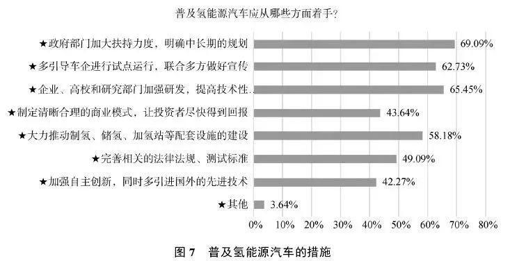

汽车产业牵涉到科技、文化、经济等多个社会领域,代表着国家的发展意志,因此政府的政策支持与引导就显得尤为重要。《调查》中显示,对于普及氢能源汽车应从哪些方面着手?(如图7)超过半数的民众都支持以下几个方面:①政府部门加大扶持力度,明确中长期的规划;@企业、高校和研究部门加强研发,提高技术性能,同时降低生产成本;③多引导车企进行试点运行,联合多方做好宣传;④大力推动制氢、储氢、加氢站等配套设施的建设。由此可见,普及氢能源汽车,人们认为对政策、科技和基础设施的投入最为重要。

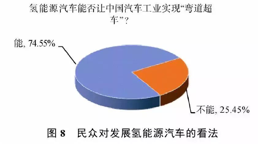

我国有世界上最庞大的汽车消费市场、对能源结构的转型需求迫切、对氢燃料电池汽车的扶持政策十分优越,且产业链也在加紧布局,这些条件都为氢能源汽车在中国的发展提供了最佳契机。在《调查》中发现,有74.55%的人认为通过发展氢能源汽车能让中国的汽车企业实现"弯道超车”(如图8),也就是将近有3/4的人对氢能源汽车的发展持乐观态度。希望中国能尽快实现氢能汽车的产业化,相信中国也一定能通过自己的努力从汽车大国转变成汽车强国。
