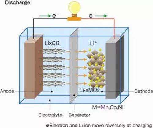

1. 锂离子动力电池的设计基础1.1动力电池设计的基本原则
动力电池设计,就是根据用电设备的要求,为设备提供工作电源或动力电源。因此,动力电池设计首先必须根据用电设备需要及电池的特性,确定电池的电极、电解液、隔膜、外壳以及其他部件的参数,对工艺参数进行优化,并将它们组成有一定规格和指标(如电压、容量、体积和重量等)的电池组。动力电池设计是否合理,关系到电池的使用性能,必须尽可能使其达到设计最优化。
