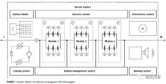

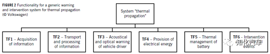

热失控的理解是关键,在此基础上,如何进行相对应的功能安全分析,各家车企业都有自己的思路与做法。继续以大众为例子,它构建的热失控(蔓延)防护系统图如下:
可以划分为5个功能模块:

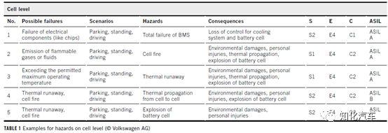

对不同级别的零部件进行ASIL等级评定,电芯的示例如下:
模组级别的示例如下:
整车级别的示例如下:
大众对热失控的危害等级最高定义到了ASIL D,这是功能安全的最高级别,宝马在当初在国内的车型热失控的危害定义到了ASIL C。所以,这些具体操作层面的东西的差异还是有的,包括对这些危害场景的分析定义,划分。
