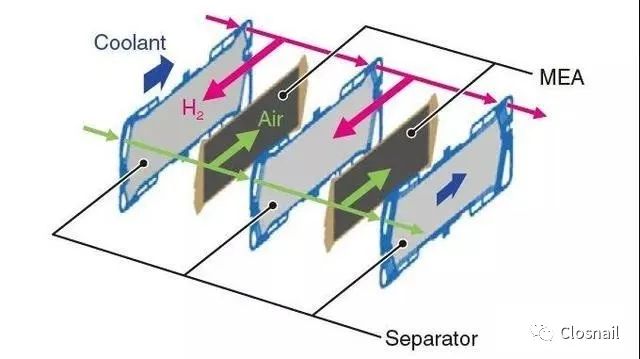

燃料电池电堆是由多个单体电池以串联方式层叠组合而成。单体电池电极连接时,必须要有严格的密封,密封不良会导致氢气泄露
燃料电池电堆是由多个单体电池以串联方式层叠组合而成。单体电池电极连接时,必须要有严格的密封,密封不良会导致氢气泄露,降低氢的使用率,影响燃料电池的效率,严重时会导致电池无法工作,影响电池寿命。由于高压高功率密度燃料电池具有产气压力大的特点,因此对气体密封的要求更为严格。

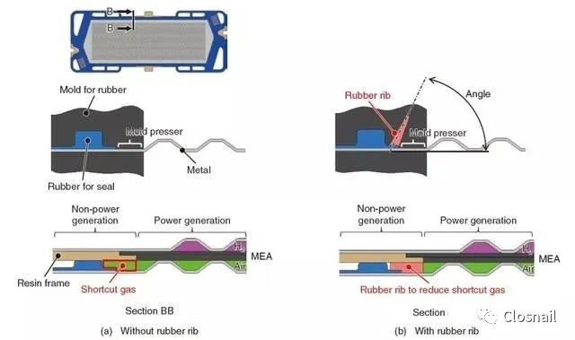

本田公司使用液体密封胶将薄板冲压成形工艺(press-forming)、树脂成型工艺(resin molding)和橡胶成型工艺(rubber molding)集成为一个工艺,生产成本大大降低,利于产业化。本田通过将电池下底较宽的梯形截面形状密封圈改成矩形截面形状,密封圈的宽度变小,电堆体积减少了约3 L左右。此外,树脂和密封圈包裹双极板有助于保持和外界隔离,消除了为防水和保持电堆箱体隔离的附加措施。
对于燃料电池来说,密封设计时需要考虑众多因素,因为一块燃料电池通常是由数十到数百个这样的小电池单元连接而成,一个电池单元极微小的误差可能会导致电池组件出现很大的偏差。探索最优的密封结构,找到最可靠的电堆密封解决方案,对于国内厂商来说依旧是重中之重。
