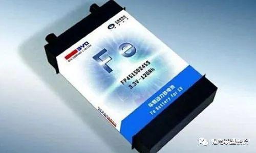

目前,国内用在电动汽车上的电池主要是以磷酸铁锂和三元(参数|图片)材料作为正极材料。磷酸铁锂电池因安全性能和循环寿命最好,已经大规模产业化,国内很多电池厂选择生产该类型的电池,如深圳比亚迪,合肥国轩等。
但是磷酸铁锂电池单体的比能量较低(120170Wh/kg),而三元电池比能量较高(180220Wh/kg),更能迎合市场上对续航里程的要求,使三元锂电量产有所上升。目前主要的厂商有宁德时代新能源,上海卡耐等。虽然三元电池能量密度较磷酸铁锂电池高,但是距离工信部提出到2025年动力电池单体比能量达500Wh/kg的目标还有较大距离,因此,新的材料体系或电池体系要进一步研究以满足上述目标。

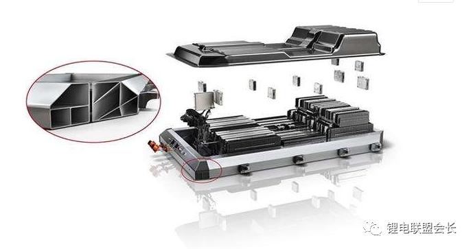

减轻电池系统配件质量也能提升电池系统能量密度。电池系统主要配件是电池箱体,它是电动汽车的“心脏”,是电池的载体,并对保护电池的安全起关键作用,于是电池箱体需要满足密封性能、防腐性能、抗振性能、耐冲击和碰撞等功能。在减轻电池箱体质量的过程中,可选取高强度、低密度性能的材料,保证其基本的物化性能,同时也降低了其质量,这样才能进行实际应用。

1 采用轻量化结构
通过对电池系统配件合理的结构设计,减少材料的使用,并结合计算机辅助工程(CAE)仿真分析,在配件安全性能不变的情况下达到轻量化目的,如配件中空化,复合化,薄壁化等,还可通过电芯尺寸设计和电池的重新排布使电池箱体体积不变放置更多数量电芯,以提高电池系统能量密度。
