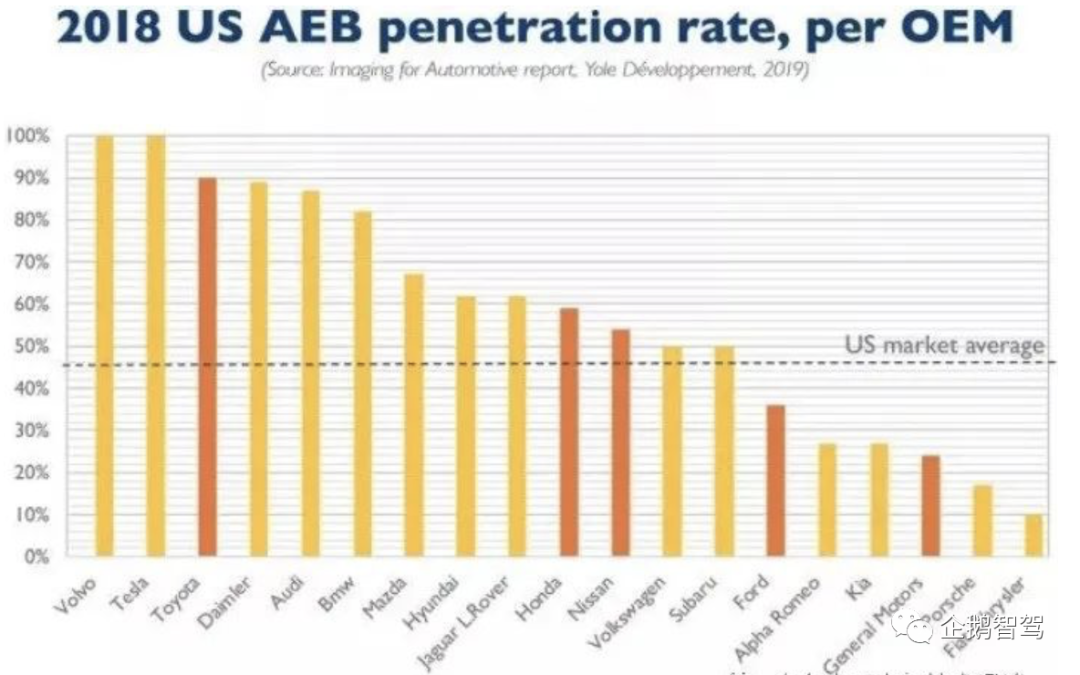

01前言随着主动安全技术的不断发展,自动紧急制动AEB对行车安全的提升有显著效果,美国公路安全保险协会研究发现90%的交通事故是由驾驶员的注意力不集中而引起的,装备了AEB的车辆可以减少27%的事故发生率,其中追尾减少率为38%,并能明显减少事故伤亡。
随着现实需求带来的汽车安全技术的发展,汽车自动紧急制动系统AEB越来越多的应用到车辆上,已得到大量应用。近些年在保险业、汽车安全组织和政府的共同推动下,AEB成为了越来越多车型的标配,各家车厂都积极发展、配备到近几年出厂的新车上,纷纷将AEB功能等作为新车上市的重要卖点之一。

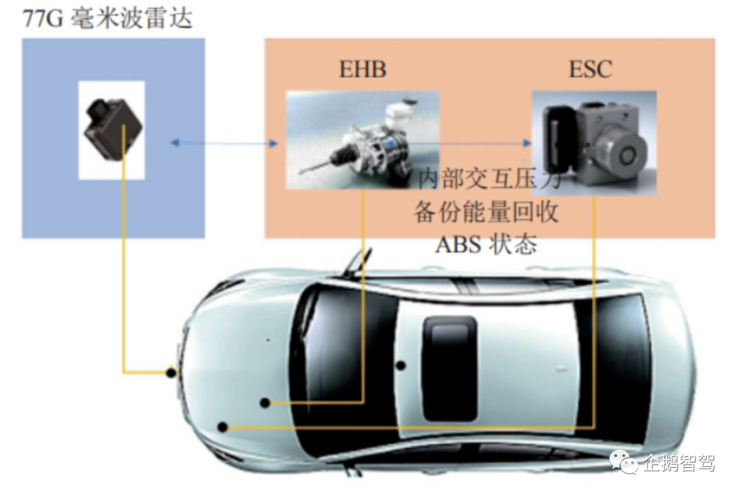

AEB从工作原理上讲,就是一个感知-运算-执行的闭环循环过程,基于环境感知传感器(如:毫米波雷达或视觉摄像头等)感知前方可能与车辆、行人或其他交通参与者所发生的碰撞风险,并通过系统自动触发执行机构(如:电子稳定程序ESP)来实施制动,以避免碰撞或减轻碰撞程度;从汽车工程学上讲,就是基于车内传感器各种监测,配合系统控制器控制,与之配套的运行软件和算法组成的综合型电子控制系统。

03AEB系统组成自动紧急制动系统AEB主要由行车环境信息采集单元(传感器)、电子控制单元(中央处理器)和执行单元(执行机构)三部分组成,包含报警与紧急制动两大系统,主要由测距模块、数据分析模块和执行机构模块三大模块构成。AEB系统还可看成由两个系统组成,包括车辆碰撞迫近制动系统(CIB)和动态制动支持系统(DBS),其中CIB系统会在追尾以及驾驶员未采取任何行动的情况下,会紧急制动车辆,而DBS在驾驶员没有施加足够的制动行动时,会给予帮助避免碰撞。能对前方车辆、自行车、行人预警,能对前方动态、静态车辆实施主动制动处理。

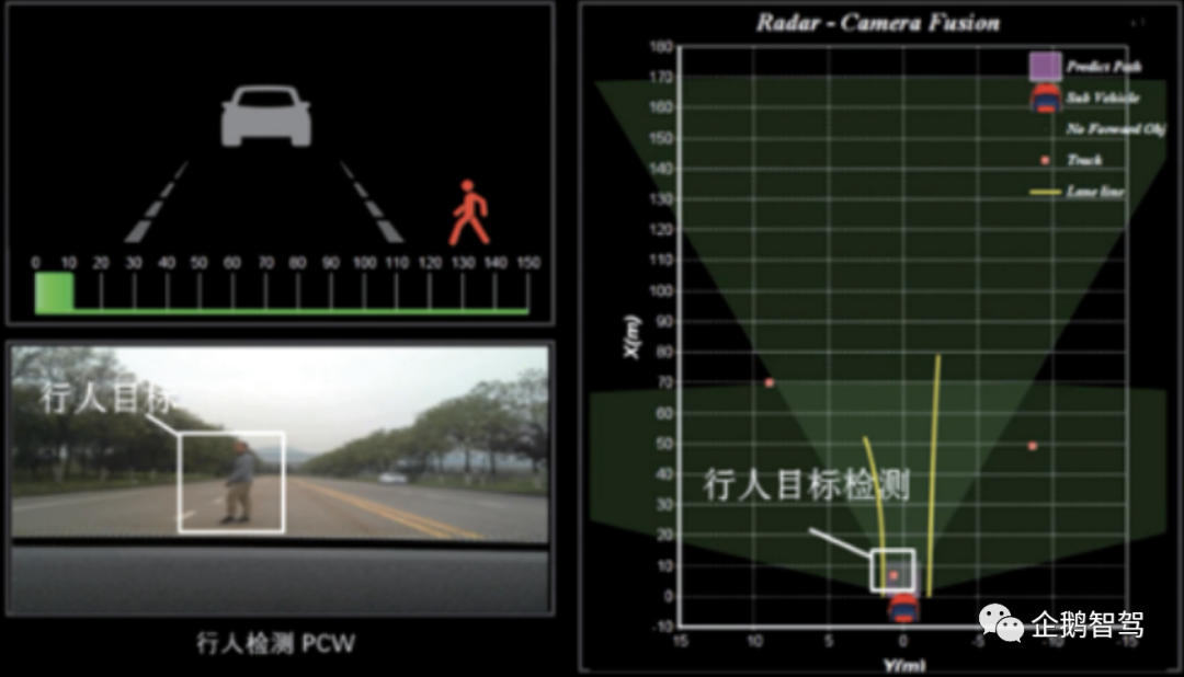

感知模块是AEB系统的关键部件,主要是采用红外、超声波、摄像头、激光、雷达等一些测量方式,实现形式主要有激光雷达、毫米波雷达+激光雷达+摄像头、中距离雷达+前方摄像头、单摄像头以及立体摄像头等。
目前常用的两种检测方式为摄像头和豪米波检测,但是这两种检测方式都有一个致命的缺陷:在前方障碍物较多时无法正确分辨!这也是当前很多AEB系统失效的主要原因!AEB系统主要是对车辆和行人进行有效识别,但对于自行车、电瓶车、三轮车、小动物等其他障碍物的识别,还没有哪一家有相对稳定的产品。

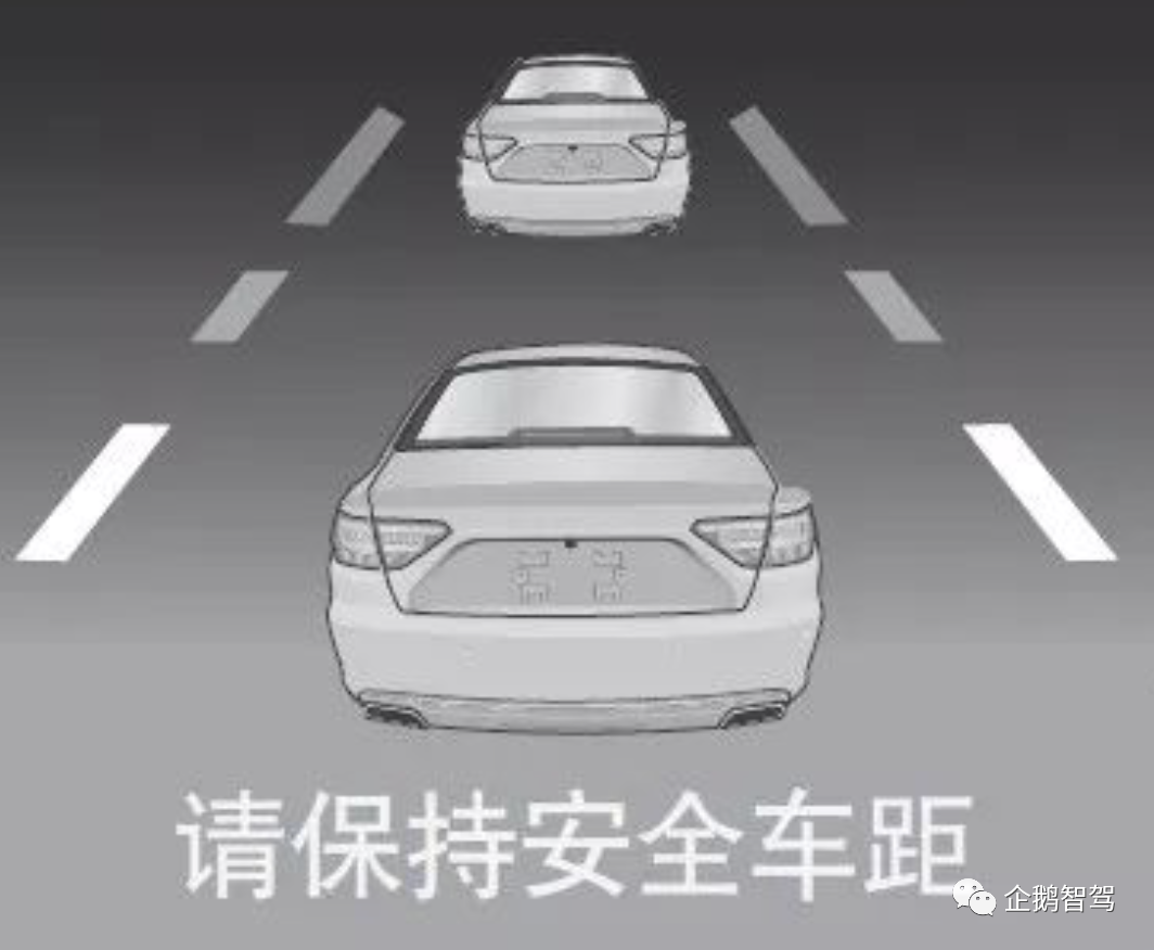

4. 中高速行驶,与前车跟车过近时,会在组合仪表上出现图片文字提示,例如“请保持安全车距”,或者距离再近一些的时候发出“请制动”的提示音,实际上这是FCW的功能,即前方碰撞预警。

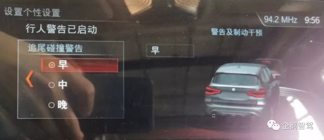

6.开关设置,一般会设置FCW的开关,有一些车型(特别是海外版)还会增加敏感度或者碰撞警告时机的选择,敏感度的设置可以有效缓解FCW触发过于敏感的问题。
