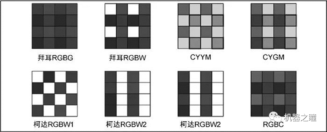

反向照明(Back-side Illuminated,BSI)传感器结构具有更大的感光区域,使每个元件光电二极管能够聚集更多的光子,因而在晶粒上重新布置了传感器接线。传感器滤波器的布置也影响到颜色响应。例如,下图显示了基本颜色(R、G、B)传感器以及白色传感器的不同排列,其中白色传感器(W)有一个非彩色的滤波器。传感器的滤波器排列考虑到了一定范围的像素处理,如在传感器对一个像素信息的处理过程中,会组合在邻近元件的不同配置中所选取的像素,这些像素信息会优化颜色响应或空间颜色分辨率。

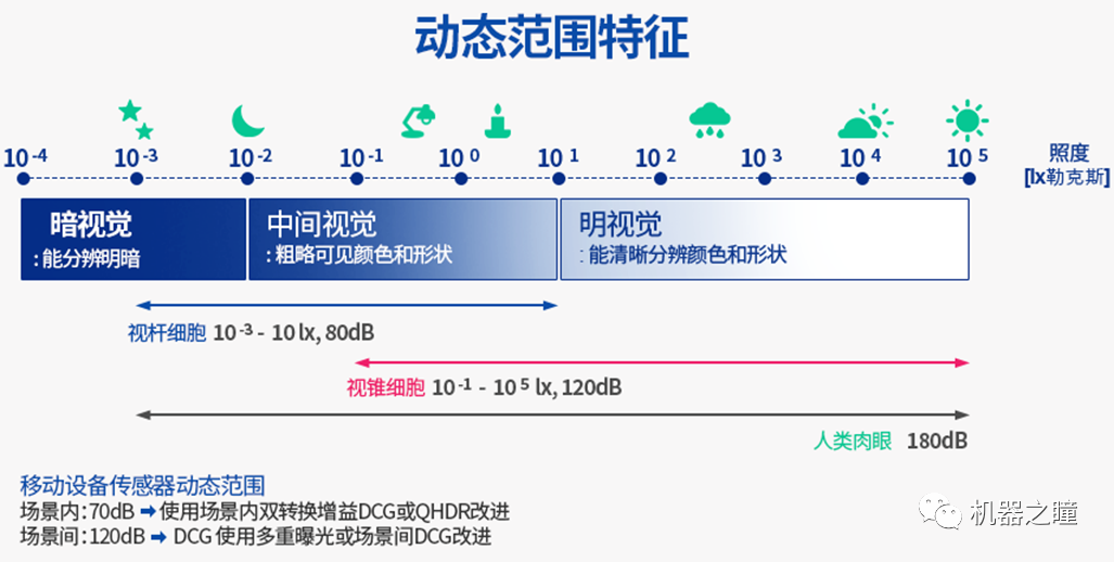

动态范围
图像传感器的每个颜色单元能一般能够提供至少8个比特位,通常是12~14个比特位。光电二极管需要花费空间和时间来聚集光子,所以较小的光电二极管必须经过精心设计,以避免产生一些问题噪声
