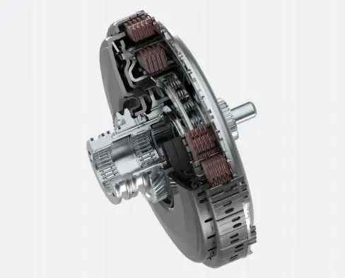

DQ381变速箱在双离合的配备上,采用的是湿式多片式双离合器,不过相比起DQ380变速箱,工程师通过对湿式离合器热模型重新核算,更换了离合摩擦片的摩擦材料进行进一步优化,使得DQ381变速箱的扭矩承受系数和摩擦系数满足变速箱和发动机的扭矩容量情况下,相比DQ380变速箱的6片摩擦片,在DQ381变速箱上减少为5片摩擦片;为了能够进一步将双离合系统做的更加精细,在工艺方面,除了大众集团引以为傲的激光焊接外,还采用电容放电焊接和铆接等其他方法。

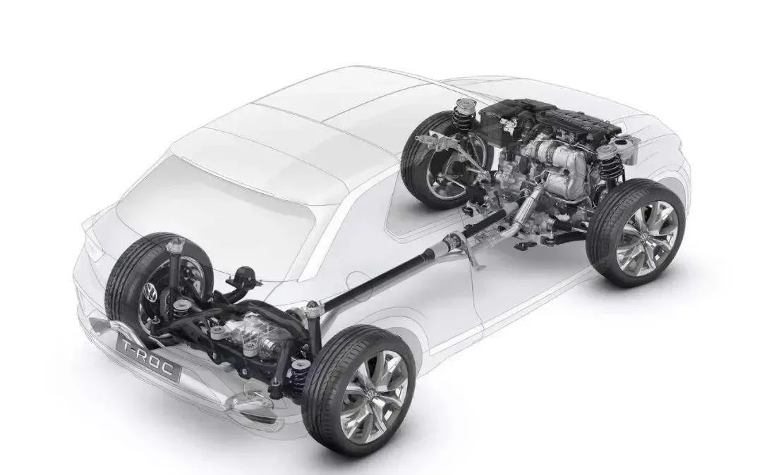

相比起中国特工版本的DQ380变速箱,作为全球供应版本的DQ381变速箱,两者最大的不同,就是全球供应版本的DQ381变速箱相比起DQ380变速箱新增了四驱功能,在不改变端口模块化的情况下满足大众MQB平台下各式车型对于四驱模块端口的适用性。
