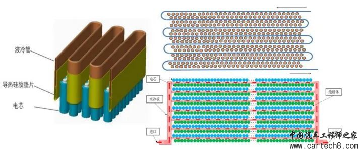

电池热管理的必要性取决于车辆选用的不同的电池类似,以及不通电池的发热率、能量效率和性能对温度的敏感性。热管理包括升温和降温,同样重要。电池预加热技术,是电池热管理中的重要组成部分,是为了让电池在温度较低时,可以快速将电池温度上升到最佳工作温度的技术。通常来说,包括这样几种主流的电池加热方式:电池自然发热加热利用电池自身工作,放电或充电时,产生的热量,来提高电池的温度。这种方式加热,效果慢,有时候往往车都用完了,电池温度还没上来。除了在一些早期车型和一些低成本的车辆上,基本上已经被主流的主机厂弃用。鼓风加热说实话,风冷的电池包市面上真的不多见,据说比亚迪开发过风冷的电池包。用过外部的空调吹热风或者冷风,对电池包内部进行温度控制。但是这种技术,需要对电池包内的风道进行严格的设计,电池温升的效果也是比较慢,而且如果设计不好,很容易出现局部温度过高的现象。电池包内加热设备加热加热系统主要由加热元件和电路组成,其中加热元件是最重要的部分。常见的加热元件有可变电阻加热元件和恒定电阻加热元件,前者通常称为PTC(positive temperature coefficient),后者则是通常由金属加热丝组成的加热膜,譬如硅胶加热膜、挠性电加热膜等。PTC或者加热膜的方式,通常情况下,加热效果好,速度快。但是也会存在电池温升不均匀现象,与加热源靠的近的电芯温升会明显高于远离加热源的电芯。尤其是加热膜,是紧贴在电池模组表面进行加热。所以,对电池包内的散热结构也有一定的要求。PTC由于使用安全、热转换效率高、升温迅速、无明火、自动恒温等特点而被广泛使用。其成本较低,对于目前价格较高的动力电池来说,是一个有利的因素。但是PTC的加热件体积较大,会占据电池系统内部较大的空间。绝缘挠性电加热膜是另一种加热器,它可以根据工件的任意形状弯曲,确保与工件紧密接触,保证最大的热能传递。硅胶加热膜是具有柔软性的薄形面发热体,但其需与被加热物体完全密切接触,其安全性要比PTC差些。液体循环加热液冷的电池包在当前的设计中,因为其加热效果好,散热分布均匀,安全可靠等特点,占据了主流的位置。在电池包内结构上,通常是会设计利于散热的水道,将热量均匀的散发到电池包内部,达到电池温度的均匀上升。
两种常见的电池液冷循环示意图

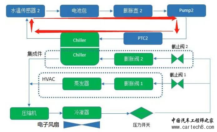

图中红色箭头部分是加热部分,外部大循环是电池包的降温部分,这里不多做介绍,优秀的同学可以自行参悟…
在控制原理上,用已经上市的小鹏G3为例,采用的也是热管理更加先进的液冷控制方法,G3采用更加集成的HVAC控制器,对于电池的温度控制更加敏锐。上图中可以看得出来,电池包加热功能,使用的是单独的电池包内PTC加热液体,进行循环加热,可以使电池加热的更加迅速,均匀。在用户启动车辆充电(无论快充还是慢充都可以哦)的开始阶段,整车控制器就对电池的温度信号进行收集,当电池的温度较低,需要启动加热时,整车控制器会控制冷却液进入加热循环。此时通常会有一个热源(图中的PTC2加热器)将循环的液体进行加热,然后再流经动力电池内部,给电池加热。这就是电池加热的原理。另外,透露一点内部消息给大家,正处于研发的小鹏P7,会增加更加新颖的一键导航充电站预加热功能哦,可以让你的爱车在前往超级充电站的途中,就对电池进行预加热,并且根据导航的距离,调整加热的功率。这样,就可以让电池在到达充电站后,以最佳的电池温度来迎接超级充电啦!电池预加热的使用场景和特点关于电池预加热的主要使用场景,更多的还是集中在北方城市的冬天里。主要的使用场景还是包括两个方向,放电和充电场景。车辆静置在低温环境中一段时间后,启动车辆,此时电池温度较低,严重影响车辆驾驶体验和感觉,若此时前往充电桩进行充电,也严重影响充电效率。所以,在电池包预加热的启动和关闭策略上,需要进行详细的温度标定,才能达到更好的使用效果,不会浪费资源,又能满足客户的使用场景。——这也是考验一个主机厂集成匹配能力的时候。而动力电池的木桶效应(电池系统的性能、可靠性取决于最弱的一个电芯,系统的安全性取决于最不稳定的一个电芯)决定了只有电池温度一致性越好的电池包,才能发挥出最好的性能。所以这也是目前大多数电池包的设计都采用液冷电池包的原因。

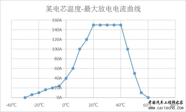

如上图所示,假设大部分电芯温度为20度,而电芯B因为加热慢温度只有10度,那么整个电池包都必须迁就B电芯,放电电流被迫从140A下降到100A,性能下降了三分之一
