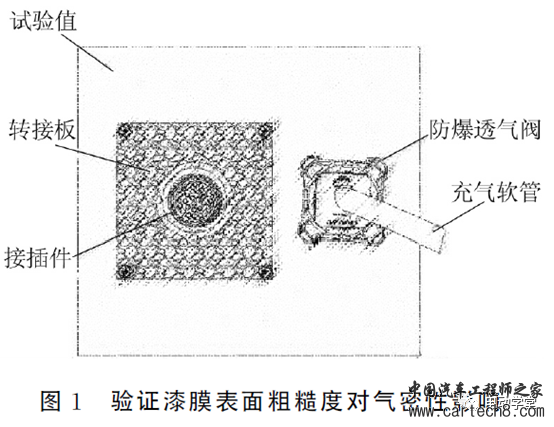

其次,在箱体焊接成型后,要进行整形处理,特别是要求箱体密封面平整、无毛刺。再次,是要保持接插件安装面的漆膜表面粗糙度。为了验证漆膜表面粗糙度对气密性的影响,设计了以下试验(图1)。
在同样的试验设备及试验条件下,准备体积为0.5 m^3 的密闭试验箱、转接板(3个)、接插件、防爆透气阀和充气软管。具体试验过程如下:
(1)充气前,先将转接板表面喷涂具有不同粗糙度的漆膜,待漆膜干透后,使用表面粗糙度测量仪对3个接插件转接板的漆膜表面粗糙度进行3组数据的测量,误差范围为±3μm;
(2)将转接板逐个安装在试验箱侧壁上,转接板与试验箱有密封垫,以确保密封;

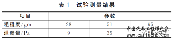

(3)将充气接头连接防爆透气阀进行充气至1000Pa,保压60s,测量不同转接板试验箱的泄漏量大小。试验测量的结果如表1所示。
通过试验验证,发现在不同的漆膜表面粗糙度的情况下,接插件安装面的气密性能差异较大。在生产制作箱体时,须特别注意控制接插件安装面的漆膜粗糙度,并避免此部位出现凸凹不平、颗粒、褶皱等缺陷。

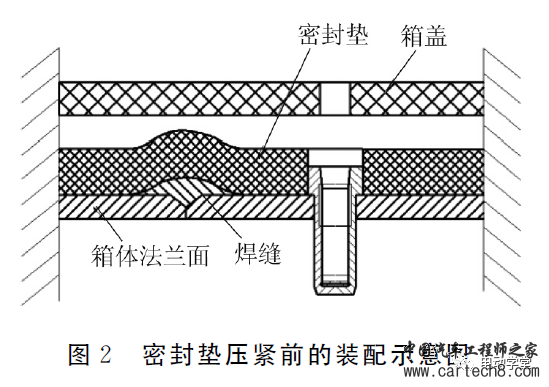

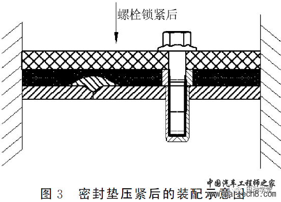

为了保证焊接强度,往往需要在接缝处堆焊,高度一般≤2.5mm。然而,堆高的焊缝会在焊缝与法兰面之间产生不规则角度及缝隙。在装配环节,当箱盖压缩密封垫时,密封垫会受到不同的挤压应力,需要对焊缝进行打磨处理,形成最佳圆弧过渡形状。在装配时,密封垫受力变形,可将焊缝周边位置进行填充,起到良好的密封效果。装配示意图如图2和图3所示。

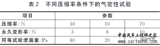

密封垫对整包的气密性起决定性作用,材质要具备阻燃性能,并符合汽车行业禁用物质的标准要求,同时要避免永久变形。密封垫材料可使用硅胶泡棉。同种密封垫在不同压缩率条件下的气密性试验数据见表2。
该试验是在同样的试验条件及试验环境下进行的。从试验数据结果表明,密封垫在不同的压缩率的情况下,永久变形力差别较大,压缩率越高,泄漏量越小,气密性越好;反之,气密性越差。在设计时需要综合考虑压缩率与永久变形率的关系。选用合适的压缩率的同时,密封垫的宽度要尽可能的覆盖住整个箱体密封面。
