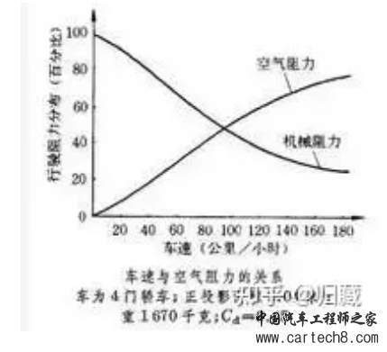

车速增大时造成阻力迅速上涨的大头是风阻。车辆的空气阻力(风阻)与车速的平方成正比。也就是说汽车的行驶速度越快。汽车的风阻以二次曲线的形式增长。
整车阻力迅速增大就需要电池出更多功率去维持车辆的高车速,即高速时增加了电耗。

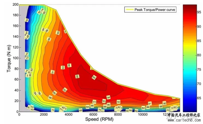

我们再回到驱动电机本身的效率上来。
下图为某电机的效率图,从图中可以看出,当电机转速在5000~7000转,扭矩在40~80牛米的时候,工作效率最高嗯。一旦电机的转速超过8000转,电机效率将降到92%以下。
电动汽车结构简单,变速器多为单档。我们假设车辆用17寸的轮胎,滚动半径333mm;减速器速比(确切说是减速器齿轮副和主减速器齿轮副的总减速比)是10。按高速行车速度120km/h算,电机的转速约为9600r/min。此时电机的效率只有91甚至更低。这也是电动汽车高速费电的重要原因之一。
