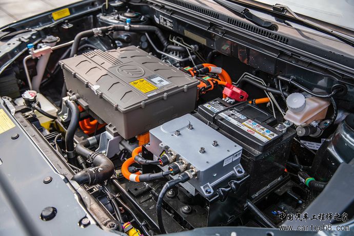

新能源汽车水冷散热原理:
动力电池和驱动电机系统在设计时预留了水路管道。驱动电机工作时产生热量,冷却液经水套流动带走热量进入水箱散热器。散热器与电子风扇集成,电子风扇加速水箱散热,使冷却液降温,达到驱动电机要求的正常工作温度。经过散热的冷却液再次流经驱动电机,循环往复。

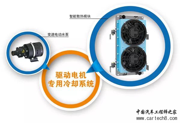

新能源汽车水冷散热系统组成部分:
1、水箱散热器,主要作用是冷却进入芯片的冷却液。从材质上,分为铜水箱和铝水箱。从内部结构上,分为板翅式、管带式、管片式。
2、电子风扇。不同发动机冷却系统,新能源汽车冷却风扇都是采用电子风扇散热。不同的冷却系统电子风扇不同。驿力科技ATS电机冷却系统根据驱动电机的功率可以匹配一个风扇版本、两个风扇版本。一般情况下,两个电子风扇散热量足以满足市场上常见的所有纯电动汽车。混合动力汽车由于还有发动机、涡轮增压器装置,所需电子风扇比较多,一般也不超过6个。
3、电控系统。电控系统主要包括风扇控制器、线束、传感器、显示器等。驿力科技ATS是包含电控系统,但从市场整体看,并不是所有新能源汽车散热系统都有电控系统。借助电控系统,驿力科技ATS可以智能控制新能源汽车散热,不在像传统发动机冷却系统那样“呆板”。
4、电动水泵。水泵是不可缺少的一个组件,主要作用就是提供冷却液循环的动力。冷却液在驱动电机及电控和水箱散热器之间的循环就需要电动水泵。驿力科技ATS是自带电动水泵组件的,只是有的客户会单独选择水泵品牌。从系统整体稳定性而言,我们是不建议这样做的。
