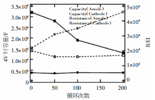

同时,相关学者还发现,循环次数越高,正极、负极的容量损失与全电池容量损失相比贡献降低,且活性锂离子迁移能力的下降,会对电池整体容量衰减产生更大的影响。并且由图1可知,电池循环次数>200次后,正极材料并未发生相变, 而LiCoO2层状结构规整程度降低,锂离子、铬离子的混排现象增加,使得锂离子难以有效脱嵌,从而导致电池容量衰减。另外,增加放电倍率会对锂、铬原子的混合产生促进作用,会导致 LiCoO2 原有的六方晶型转变为立方晶型,从而引起锂离子电池的容量衰减变化。
图1 循环过程中阻抗和容量变化曲线另外,在LiCoO2体系中,通过对25℃(即常温状态下)和60℃中电池循环容量衰减规律的研究,可发现在150次循环前,60℃以下电池放电容量要比常温下电池容量和额定容量高,这是因为在高温状态下电解液黏度降低,使锂离子迁移速率提升,从而提高活性锂的利用率,电池表现出较高的充放电容量。当经过300次循环后,60℃下电池的极化容量损失要远高于常温状态下,可以看出温度升高加剧了锂离子电池充放电过程中电极的电化学极化,使得锂电池在充放电过程中容量损失更为严重。
