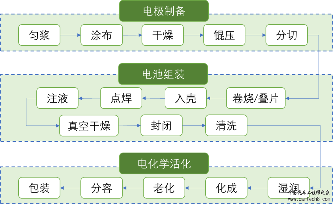

图1 锂电池生产工艺流程图

电极制备工序将原材料加工成为极片,核心工序为涂布;电池组装工序将极片加工成为未激活电芯,核心工序是卷烧或者叠片;电化学活化工序主要完成激活电芯、检测等级容量,核心工序是化成和分容。
电极制备是锂电池生产的前段工序。首先,将正、负极的活性材料(AM)、导电添加剂和粘合剂与溶剂混合以形成均匀的浆料,然后将浆料涂覆在金属箔片的两侧上,制成正、负极片,并输送到干燥设备以蒸发溶剂;再将涂布后的极片进一步压实,以提高电池的能量密度;最后对极片进行冲压分切[1]
电池组装是锂电池生产的前段工序。方形、圆形锂电池生产中极片卷绕成锂离子电池的电芯,软包电池生产中极片叠成锂离子电池的电芯,再将卷芯装入电芯外壳,经过电焊以及电解液的定量注入后,完成电池的封装,锂电池的电芯功能结构已经形成。
电化学活化是锂电池生产的后段工序。电化学活化开始于将电池充电到相对低的电压,以保护铜集电器免受腐蚀,然后等待电解质充分润湿进行化成,化成是锂电池首次充电完成电化学活化的过程,在此过程中负极表面生成固态电解质界面(SEI)膜,以阻止副反应进一步的发生,从而减少锂电池中活性锂的损失;老化是检查泄漏电流的过程,可能需要占据大量的时间和空间;最后,分容是根据各电芯的泄漏电流和形成循环后的额定容量进行分组,以减少电池间的容量差异。
电解液润湿、电芯化成和老化是锂离子电池制造关键工步,这些步骤能确保锂离子电池容量均匀,能够保证安全性和长循环寿命。形成阳极固体电解质界面(SEI)和阴极电解质界面(CEI)是锂离子电池生产关键,这依赖于润湿和化成工步[2],精细的活性材料界面层需要通过与电解质溶剂、添加剂和盐的反应以受控的方式形成,使得最外面的活性材料部分钝化并且不进一步与电解质反应,这对于石墨阳极尤其如此[3];其次,液体电解质必须在整个形成过程中保持与活性材料的紧密接触,即完成电解质的“湿润”;化成中的充电和放电步骤以缓慢的速率完成,以确保SEI和CEI的厚度和组成得到优化,以使电池的循环寿命内的容量衰减最小[4]。老化工步可能需要额外的1-2周时间来检查泄漏电流的情况,这个过程中还需要许多电化学循环器、存储环境和大量相关的占地空间。
