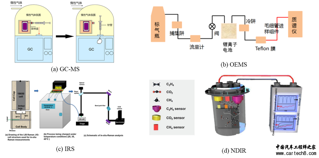

2.1 气体成分非原位表征方法
目前,电池气体成分的方法多借助非原位表征的材料学分析手段,如图1所示,包含气相色谱质谱法(Gas Chromatography-Mass Spectrometry, GC-MS)[1],傅里叶变换红外光谱法(Fourier Transform-Infrared Spectroscopy, FT-IR)[2,3],核磁共振光谱(Nuclear Magnetic Resonance, NMR)[4-7]
图 1 气体成分监测方法
W. Kong等人[8] 将LiCoO2、LiMn2O4和LiFePO4三种正极材料的18650锂离子电池正常充电和过充至4.5 V和5.0 V,然后用注射器收集电池内部的气体并采用GC-MS测量了气体成分,如图1(a)所示。研究发现,在正常充电条件下,气体发生行为与正极材料类型无关。在过充条件下,阴极材料的氧化能力对气体种类和数量有显著影响。Fredrik Larsson等人[9]用7种不同类型锂离子电池进行了燃烧实验,用FIRT定量测量了电池燃烧所释放的气体,结果表明燃烧会产生大量的氟化氢(HF)和少量的氟化磷(POF3)有毒气体。Nina Laszczynski等人[10]对NCM811电池高压下电解质分解情况进行了研究,使用NMR等多种方法测量了电解质分解的气体成分,研究发现当截止电压从4.2 V增加到4.6 V时,O2和CO2的释放量随之增加。非原位的方法不能检测充放电循环中时间分辨率上电池产气的情况,需要在电池实验结束后在非大气暴露条件下通过破环性的方式获取电池内部气体进行定量测量。
2.2 气体成分原位表征方法
气体成分原位实时表征的方法采用在线/微分电化学质谱技术(Online/Differential Electrochemical Mass Spectrometry, O/DEMS)[1,11,12],原位拉曼光谱(In-situ Raman Spectra, IRS)[13,14]和非色散红外气体传感器(Nondispersive Infrared Gas Sensors, NDIR)[7,15,16]监测气体成分随电位和时间演变情况,在研究领域受到广泛关注。O/DEMS是将电化学反应池与质谱仪联用,可以实时检测电化学反应界面消耗或产生的气体和挥发性中间产物及最终产物,并进行定性和定量分析。N. Е. Galushkin等人[17]使用O/DEMS监测了NMC111电池在不同上截止电压和温度条件下循环过程中正负极产气的情况,如图1(b)。结果表明电解质分解会产生CO和H2气体,而CO2只在正极生成是正极原子晶格释放的O2与正极附近CO(电解液分解)反应的产物。虽然O/DEMS可以原位测量气体成分,但是该方法需要载气装置将气体输送到质谱仪,这将引起电解质挥发,进而影响电池正常运行。Byambasuren Gerelt-Od等人[18]开发了用于电池分析的IRS分析系统,如图1(c)所示,其在商业电池上安装的玻璃窗进行激光散射,因此可以无干扰地跟踪电池内部电化学反应。研究结果表明满电状态的18650电池在25-45℃环境下存储,会逐渐产生H2, CH4, CO2和CO四种主要气体,过量的H2使电池存在安全隐患。Siqi Lyu等人[19]开发了基于NDIR的气体成分监测装置,将三种NDIR的CO2、CH4和C2H4气体传感器和开口的商业电池共同放在密封罐中如图1(d)所示,监测电池运行时三种气体的演化情况。结果表明,高电压会导致CO2生成量增加,而CH4和C2H4的生成量对温度更敏感。尽管IRS和NDIR以上两种方法可以实时监测商业电池内部气体成分的演化,但是都需要对电池进行较大规模的改造和破坏,并且需要连接大型的气体解析仪器,多用于短期产气机理解析。

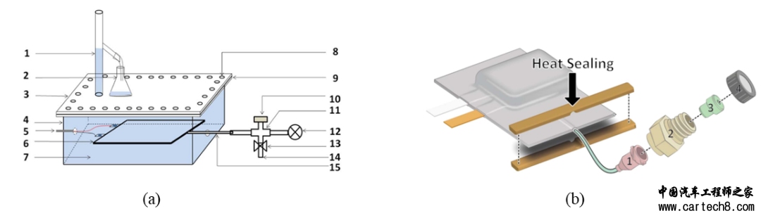

2.3 气体成分原位采集方法
气体原位采集方法是通过对电池壳体进行设计,在电池壳体增加取气口,在不影响电池的动态工作过程的前提下,实现多次取气及检测分析,进而实现连续监测气体成分的演变。王绥军等人[20]设计了一个原位气体监测装置,其中电池内部通过导管连接四通阀,四通阀与压力传感器、气体采样口、真空阀连接,可随时记录电池内部压力,也可以通过气密针随时采取气体样品,分析气体组分,如图 2(a)所示。基于此方法该学者研究了钛酸锂电池在55℃循环过程和55℃搁置工况下内部压力、胀气体积、以及各组分气体含量的变化规律,并推导了可能的产气反应。Jan-Patrick Schmiegel等人[21]设计了带气体取样口的软包锂离子电池,其中单向气体取样口由鲁尔接口、GC进气垫和GC采样瓶盖组成并通过PP导管连接电池内部,如图 2(b)所示。该研究人员通过单向取样口多次取气研究了单次充放电循环间气体组分的演变。
图 2气体成分原位采集方法
