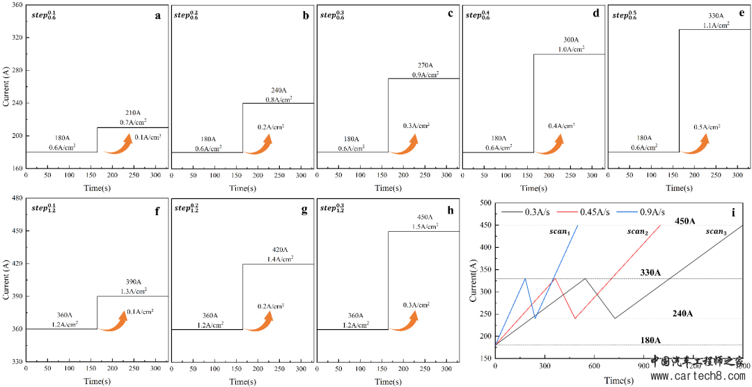

为研究商业化大面积燃料电池在动态负载下的电热特性,在 A、B 两组不同的加载方式下进行了电池堆的启动试验。A 组加载方式为阶跃电流模式(Step-current),根据起始电流分为A1和A2模式,起始电流分别为0.6A/cm2和1.2A/cm2。图1(a)-(e)显示了A1组电流连续阶跃变化期间电流的变化,阶跃的幅度分别为:0.1A/cm2、0.2A/cm2、0.3A/cm2、0.4A/cm2、0.5A/cm2,对应试验编号记为 step10.6step20.6step30.6step40.6step50.6 。图1(f)-(h)显示了A2组电流连续阶跃变化期间电流的变化,阶跃的幅度分别为:0.1A/cm2、0.2A/cm2、0.3A/cm2,对应试验编号记为step11.2 、step21.2step31.2。B 组加载方式为扫描电流模式(Scan-current),负载电流分别以 0.3 A/s、0.45 A/s、0.9 A/s的速率匀速上升至额定电流,对应试验编号记为 scan 1、scan 2、scan 3。图1(i)显示了电流扫描阶段的电流变化,由以下步骤组成: 0.6A/cm2 - 1.1 A/cm2- 0.8 A/cm2- 1.5 A/cm2,三次拉载的持续时间分别为500s、1000s和1500s。涵盖了应用中始终涉及的中高、中低电流负载之间的变化。
图1 实验步骤及设置

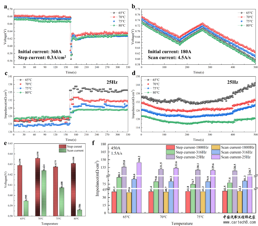

step31,2模式和Scan 3模式在65°C、70°C、75°C和80°C下的电压变化曲线分别如图2(a)和(b)所示。在这两种模式下,电压敏感性与温度的变化表现一致。随着温度从60°C升至70°C,输出电压显著增加,因为高温有利于催化剂的活性。然而,当温度从70°C上升到80°C时,燃料电池的电压开始下降。因此,这表明燃料电池内部经历了从部分淹没到正常,再到部分干燥的复杂状态迁移过程。温度升高导致燃料电池内部发生复杂的状态迁移,最终导致与膜失水直接相关的显著性能下降。这一行为可以通过观察从气体扩散层(GDL)开始并逐渐向着电解质层(CL)移动的蒸发峰得以解释。在负载变化后,离子聚物立即与阴极CL中的储液器接触,增加了水的吸收。当蒸发前沿到达CL时,积累的液体开始蒸发,膜逐渐失水,导致性能进一步下降。
如图2(c)-(f)所示,60℃运行期间,反应过程中产生的水在流动方向积聚,可能导致严重的局部水淹。随着温度的升高,液态水逐渐蒸发,活化区域中的水淹向阴极出口减少。提高工作温度可有效降低浓差极化,导致两种模式下25Hz阻抗随温度升高而显着降低,从而有助于提高电池的性能。 随着温度进一步升高,燃料电池内部变得干燥,膜吸收液态水的能力减弱,膜可能会出现严重的膜干故障,导致欧姆电压损失增加,抵消高温带来的性能提升。随着温度的升高,1800Hz阻抗显著增加。电荷转移阻抗表现出更复杂的特性。由于温度的指数关系,即使饱和蒸汽压的微小变化也可能产生显著的影响,导致水快速蒸发,降低局部水淹的风险,并提高ORR反应速率,正如显着的结果所证明的那样。当温度从65°C升高到75°C时,316Hz阻抗会降低。然而,当温度升高到80℃时,CL中的含水量进一步降低,不利于离聚物中的电子传导和迁移。此外,氧分压随着工作温度的升高而下降,导致ORR阻抗增加。
图2不同温度下两种加载模式中的电压和阻抗曲线
(a) step31.2模式下的电压曲线; (b) Scan 3 模式下的电压曲线; (c)  step31.2模式下的25Hz曲线; (d) Scan 3 模式下的25Hz阻抗曲线; (e)  step31.2模式和Scan 3 模式下电压对比; (f)  step31.2模式和Scan 3 模式下特征阻抗对比

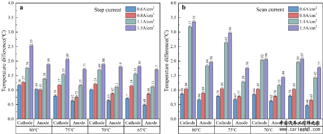

图3(a)和(b)比较了在特定电流密度下,不同加载模式和温度下燃料电池阴极和阳极的温度分布差异。随着工作温度的升高,燃料电池阴极和阳极温度分布的不均匀性增加,这可以用局部湿度和温度之间的动态平衡来解释。与低温区相比,高温区催化剂活性的提高增强了局部电流密度。负载电流密度的增加会加剧温度分布的差异。此外,扫描电流模式加剧了温度对电池性能的影响,导致温差明显扩大,加剧了局部水的解吸过程,这可能是造成两种加载模式性能差距的主要原因。
图3特定电流密度下阴极和阳极温度分布的均匀性
(a)阶跃电流模式; (b) 扫描当前模式。
