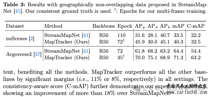

Argoverse2结果。表2显示,MapTRv2和StreamMapNet都通过我们一致的GT获得了更好的mAP分数,它除了暂时一致之外,还具有更高质量的GT(用于人行横道和分隔物),使所有方法都受益。MapTracker在所有设置中都以显著的优势(即分别为11%或8%)优于所有其他基线。一致性意识评分(C-mAP)进一步证明了我们卓越的一致性,比StreamMapNet提高了18%以上。
Results with geographically non-overlapping data
nuScenes和Agroverse2数据集的官方训练/测试划分具有地理重叠(即,训练/测试中出现相同的道路),这允许过度拟合。表3比较了StreamMapNet和MapTracker提出的基于地理上不重叠分割的最佳基线方法。MapTracker始终以显著的优势表现出色,表现出强大的跨场景泛化能力。请注意,对于这两种方法,nuScenes数据集的性能都会降低。经过仔细检查,道路要素的检测是成功的,但回归的坐标误差很大,导致性能低下。附录提供了更多分析。

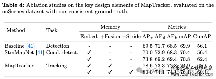

Ablation studies
表4中的消融研究证明了MapTracker中关键设计元素的贡献。第一个“基线”条目是StreamMapNet,它没有时间推理能力(即没有BEV和矢量流存储器和模块)。第二个条目是StreamMapNet。两种方法都训练了110个时期,直到完全收敛。最后三个条目是MapTracker的变体,包含或不包含关键设计元素。第一种变体丢弃BEV/VEC模块中的存储器融合组件。该变体利用跟踪公式,但依赖于单个BEV/VEC存储器来保存过去的信息。第二种变体添加了内存缓冲区和内存融合组件,但没有跨步,即使用最新的4帧进行融合。这种变体提高了性能,证明了我们记忆机制的有效性。最后一种变体添加了内存跨步,从而更有效地利用了内存机制并提高了性能。
