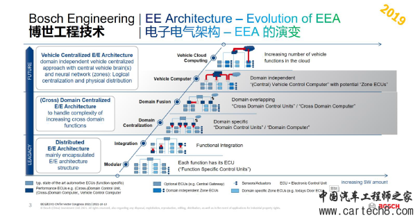

关于汽车电子电气架构演进,行业内讨论最多的是博世提出的电子电气架构发展六阶段,如图所示。博世将整车EEA 划分为六个阶段:模块化(Modular)、集成化(Integration)、域集中(Domain Centralization)、域融合 ...
关于汽车电子电气架构演进,行业内讨论最多的是博世提出的电子电气架构发展六阶段,如图所示。博世将整车EEA 划分为六个阶段:模块化(Modular)、集成化(Integration)、域集中(Domain Centralization)、域融合(Domain Fusion)、整车中央计算平台(Vehicle Computer)、车-云计算(Vehicle Cloud Computing)阶段。该演进概念清晰指明了未来汽车电子电气架构算力会逐渐集中化,最终会发展到云端计算。当前主流架构处于功能域控制器集中阶段,正在朝多域控制器融合架构方向发展。
博世EEA 发展六阶段

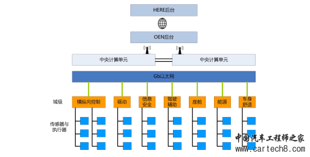

奥迪将采取中央集群计算方案(Central Computing Cluster )。如下图所示,整车划分为:驱动域、能源域、横纵向控制域、驾驶辅助域、座舱域、车身舒适域、信息安全域;不同的域之间通过高速以太网来进行信息交互,域内采用CAN\LIN 等进行实时低速通信;新架构分为传感器与执行器层和承载不同功能的域层;车辆的中央计算单元会与企业的后台相连接,奥迪的后台会与HERE 后台相连,接进行数据共享。
奥迪EEA 架构示意图
