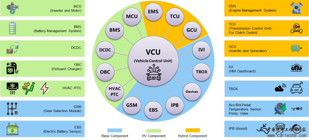

图1 VCU协调控制的高低压部件新能源汽车电动化的动力总成增加了很多高低压电气部件(如图1)。VCU是新能源汽车驱动系统控制的“大脑”,成熟的系统软件在提高运行效率、降低能耗排放、提高故障后处理的鲁棒性等方面 ...
图1  VCU协调控制的高低压部件
新能源汽车电动化的动力总成增加了很多高低压电气部件(如图1)。VCU是新能源汽车驱动系统控制的“大脑”,成熟的系统软件在提高运行效率、降低能耗排放、提高故障后处理的鲁棒性等方面都发挥着重要作用。是电动化动力总成系统解决方案真正落地的核心能力之一。

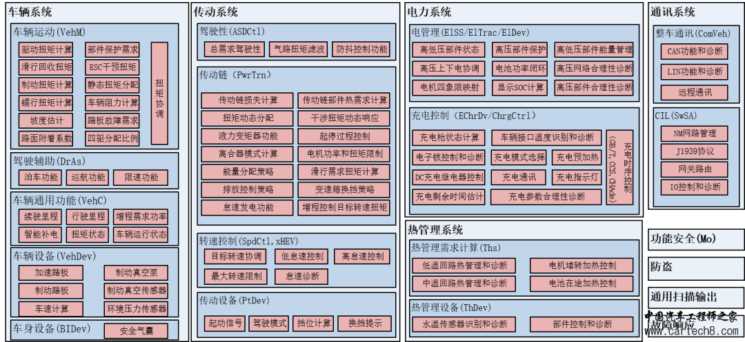

从系统功能划分角度考虑,可以把VCU的功能划分为:车辆系统、传动系统、电力系统、热管理系统,以及OBD诊断、通讯、安全监控等系统功能。VCU的主要功能如下图2。
图2  VCU系统功能分类和概览

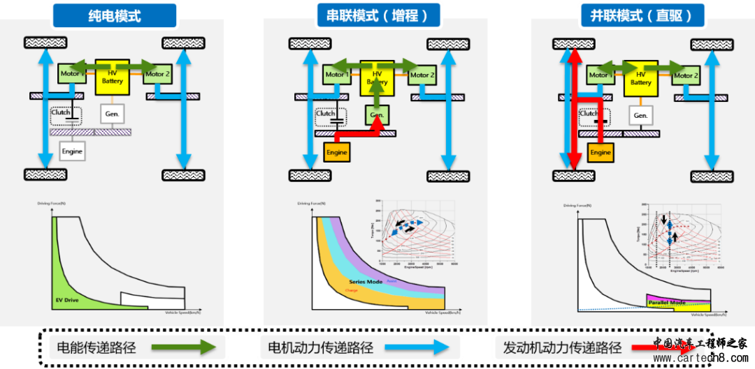

支持多模式的车辆运行模式管理功能(混合动力)
混合动力车辆的运行模式决策和切换过程控制可以实现:纯电运行、串联增程、并联驱动三种运行模式决策和切换(图3)。
图3 混动运行模式和能量流

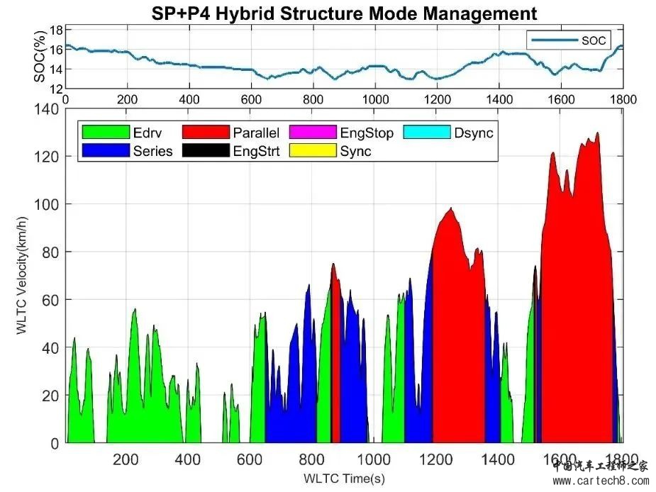

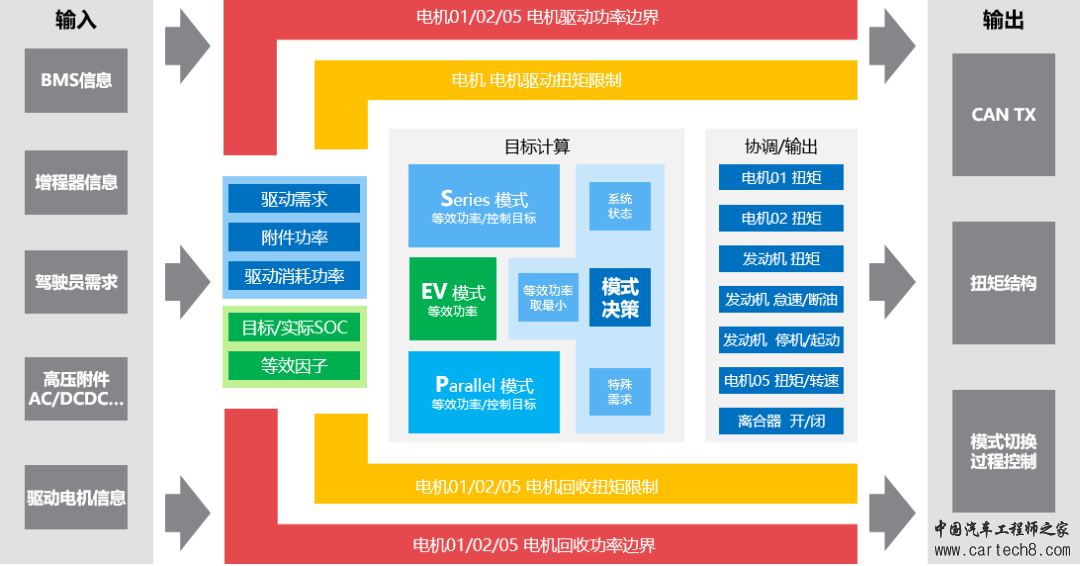

整车运行模式决策功能基于ECMS(等效燃油消耗最小)算法(图4),在各种工况下决策出能量消耗最小的运行模式(图5)并实现电机/发动机最优能量分配比例,以达到更好的动力性和经济性:在中低速时通过增程器发电,使发动机始终工作在高效区并为动力系统提供动力源;在高速时让发动机和电机共同驱动车辆行驶,满足动力性和经济性需求。该模式决策相比行业中应用广泛的基于规则的能量管理策略,ECMS能够达到更好的节油效果,与全局优化策略和基于工况自适应的能量管理策略相比,ECMS能够更好应用于实际工程项目中。
图4 混动模式管理功能架构
图5 WLTC循环中模式分布

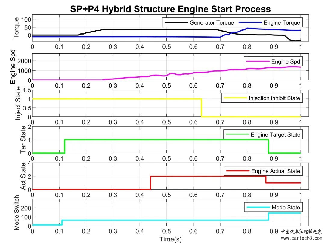

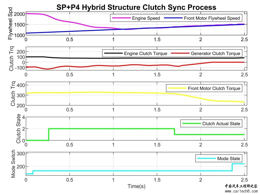

当车辆运行工况发生变化车辆运行模式需要切换时,模式切换过程控制功能可以确保在不影响驾驶员驾驶需求扭矩实现的前提下,VCU通过协调发动机、增程器、驱动电机和离合器之间的转速和扭矩配合,实现快速平稳的模式切换控制过程(图6)。
图6 模式切换过程测试效果

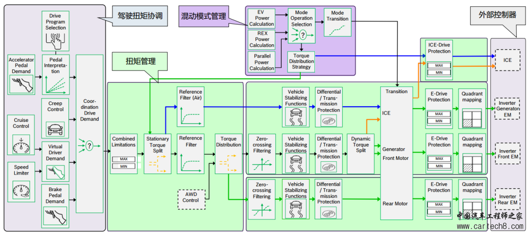

基于部件物理层级的扭矩管理
扭矩管理需要协调来自驾驶员、驾驶辅助功能的驱动和制动扭矩需求,并可以根据整车运行模式功能和模式切换功能的输出,协调各驱动部件(发动机、发电机、前驱动电机、后驱动电机)准确响应各种来源的扭矩需求。
已开发应用的扭矩管理功能实现了可灵活配置拓展的扭矩结构(图7),可支持纯电、混动项目,四驱/两驱项目的灵活配置。基于实际部件物理层级的扭矩结构,也更易于拓展应用到其它拓扑结构的混合动力/纯电车辆。
图7 扭矩管理示意图

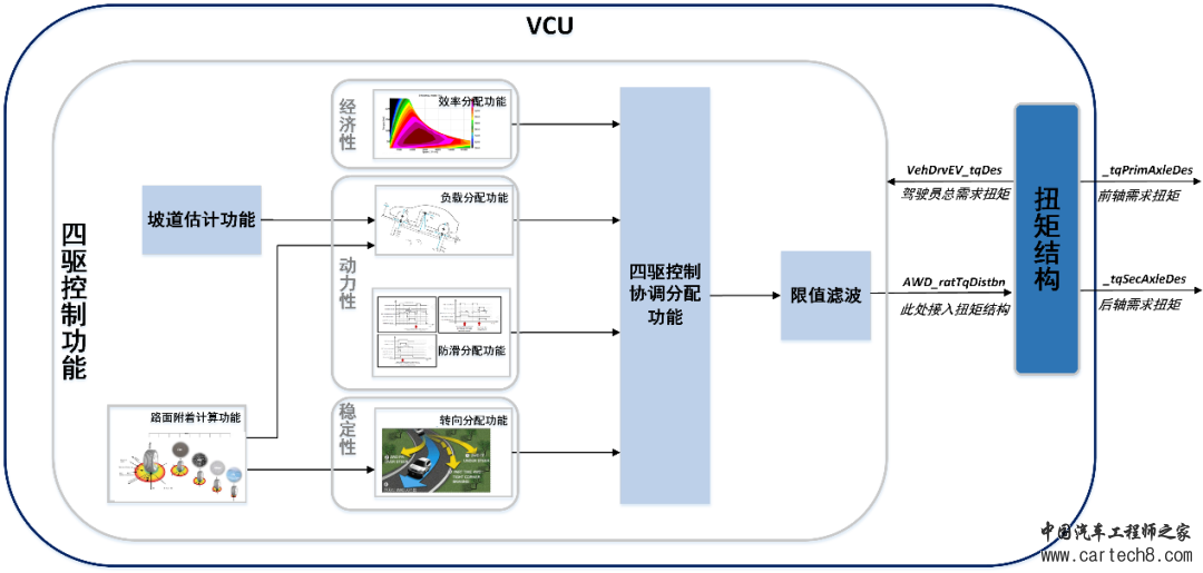

四驱控制功能是将驾驶员需求扭矩按照当前四驱控制需求进行前后轴扭矩分配,最终输出至前后驱动电机,四驱控制功能在分配前后轴扭矩时能够充分考虑不同因素的影响,兼顾整车的经济性,动力性和操纵稳定性。也可以识别车辆的运动趋势,主动介入车辆的运动控制,实现无级全范围分配比调节(图8)。
图8 四驱控制功能架构

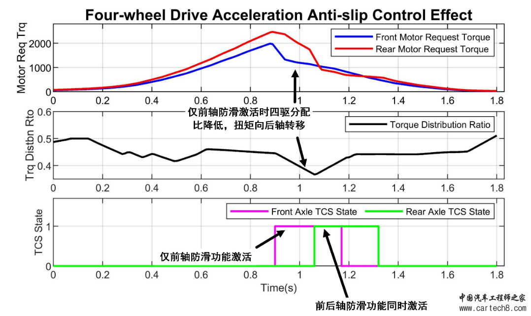

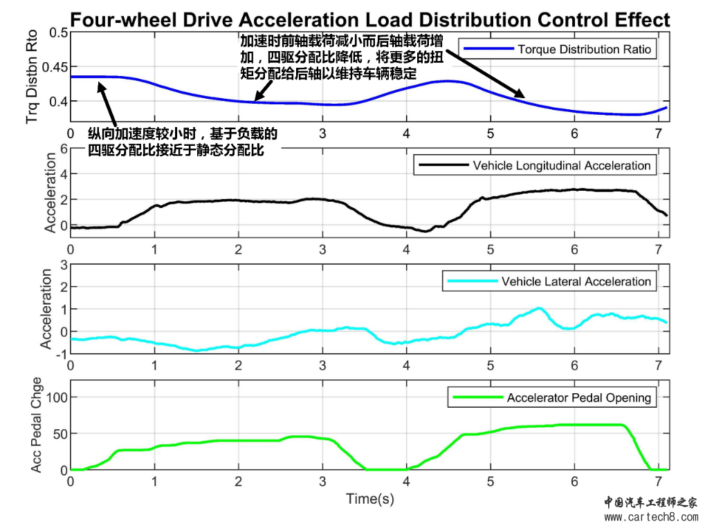

四驱动力性分配中的负载分配功能可以通过识别当前路面坡度及车辆加减速情况,建立前后轴载荷模型计算前后轴扭矩的最佳分配比,在载荷转移时通过前后轴扭矩智能分配充分利用地面最大附着力,减少车轮滑转提高车辆加速能力(图9)。
图9  加速负载转移四驱分配测试效果

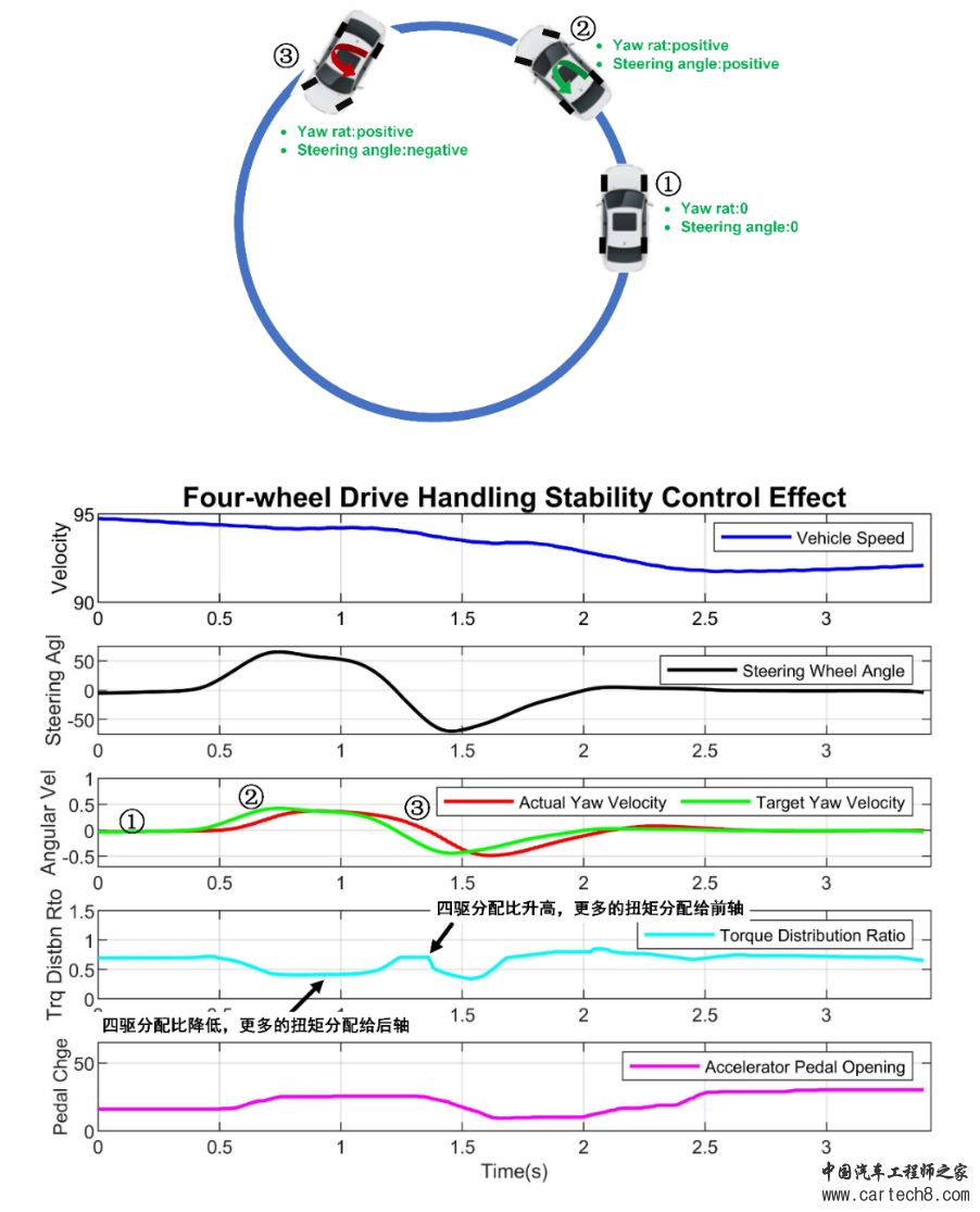

四驱操纵稳定性分配使汽车跟随驾驶员转向意图,提高转向敏捷度,主要包含转向状态监测与转向扭矩控制。可以在ESP介入前通过前后轴扭矩分配实时调整车辆运动姿态,及时抑制车辆转向不足(US)和转向过度(OS)的失稳状况发生,在加速转向工况降低ESP的介入频次,减少制动冲击与横摆感,提高驾驶员的驾驶感受(图11)。
图11 OS及US工况下的稳定性控制
