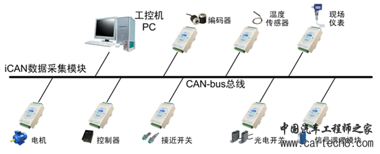

一个典型的CAN应用场景:

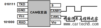

CAN收发器负责逻辑电平和物理信号之间的转换。
将逻辑信号转换成物理信号(差分电平),或者将物理信号转换成逻辑电平。

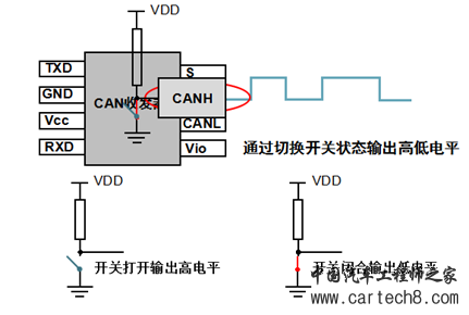

CAN有三种接口器件:
多个节点连接,只要有一个为低电平,总线就为低电平,只有所有节点输出高电平时,才为高电平。所谓"线与"。

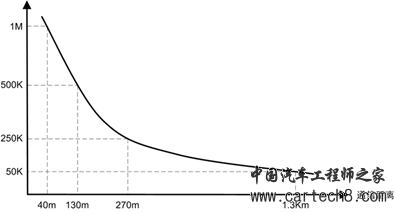

和485、232一样,CAN的传输速度与距离成反比。

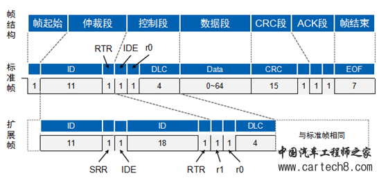

数据链路层CAN总线传输的是CAN帧,CAN的通信帧分成五种,分别为数据帧、远程帧、错误帧、过载帧和帧间隔。
数据帧用来节点之间收发数据,是使用最多的帧类型;远程帧用来接收节点向发送节点接收数据;错误帧是某节点发现帧错误时用来向其他节点通知的帧;过载帧是接收节点用来向发送节点告知自身接收能力的帧;用于将数据帧、远程帧与前面帧隔离的帧。
数据帧根据仲裁段长度不同分为标准帧(2.0A)和扩展帧(2.0B)
帧起始
帧起始由一个显性位(低电平)组成,发送节点发送帧起始,其他节点同步于帧起始;
帧结束由7个隐形位(高电平)组成。

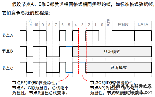

仲裁段CAN总线是如何解决多点竞争的问题?
由仲裁段给出答案。
CAN总线控制器在发送数据的同时监控总线电平,如果电平不同,则停止发送并做其他处理。如果该位位于仲裁段,则退出总线竞争;如果位于其他段,则产生错误事件。
帧ID越小,优先级越高。由于数据帧的RTR位为显性电平,远程帧为隐性电平,所以帧格式和帧ID相同的情况下,数据帧优先于远程帧;由于标准帧的IDE位为显性电平,扩展帧的IDE位为隐形电平,对于前11位ID相同的标准帧和扩展帧,标准帧优先级比扩展帧高。
控制段共6位,标准帧的控制段由扩展帧标志位IDE、保留位r0和数据长度代码DLC组成;扩展帧控制段则由IDE、r1、r0和DLC组成。
数据段为0-8字节,短帧结构,实时性好,适合汽车和工控领域;

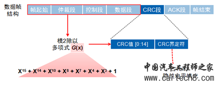

CRC段CRC校验段由15位CRC值和CRC界定符组成。
ACK段当接收节点接收到的帧起始到CRC段都没错误时,它将在ACK段发送一个显性电平,发送节点发送隐性电平,线与结果为显性电平。

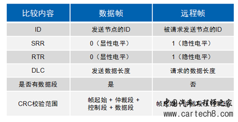

远程帧远程帧分为6个段,也分为标准帧和扩展帧,且RTR位为1(隐性电平)

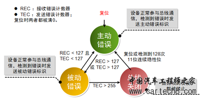

CAN是可靠性很高的总线,但是它也有五种错误:
CRC错误:发送与接收的CRC值不同发生该错误;格式错误:帧格式不合法发生该错误;应答错误:发送节点在ACK阶段没有收到应答信息发生该错误;位发送错误:发送节点在发送信息时发现总线电平与发送电平不符发生该错误;位填充错误:通信线缆上违反通信规则时发生该错误。
当发生这五种错误之一时,发送节点或接受节点将发送错误帧。
为防止某些节点自身出错而一直发送错误帧,干扰其他节点通信,CAN协议规定了节点的3种状态及行为。

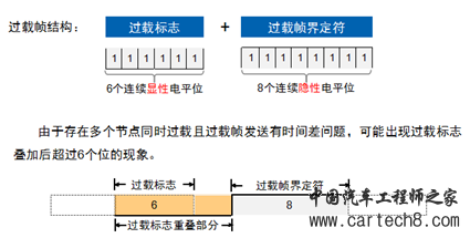

过载帧当某节点没有做好接收的"准备"时,将发送过载帧,以通知发送节点。

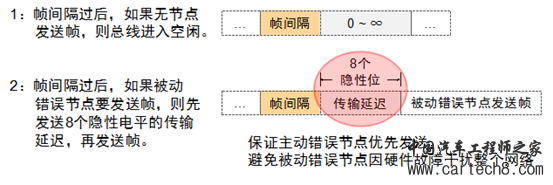

帧间隔用来隔离数据帧、远程帧与他们前面的帧,错误帧和过载帧前面不加帧间隔。

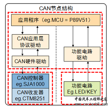

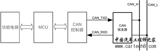

构建CAN节点构建节点,实现相应控制,由底向上分为四个部分:CAN节点电路、CAN控制器驱动、CAN应用层协议、CAN节点应用程序。
虽然不同节点完成的功能不同,但是都有相同的硬件和软件结构。
CAN收发器和控制器分别对应CAN的物理层和数据链路层,完成CAN报文的收发;功能电路,完成特定的功能,如信号采集或控制外设等;主控制器与应用软件按照CAN报文格式解析报文,完成相应控制。
CAN硬件驱动是运行在主控制器(如P89V51)上的程序,它主要完成以下工作:基于寄存器的操作,初始化CAN控制器、发送CAN报文、接收CAN报文;
如果直接使用CAN硬件驱动,当更换控制器时,需要修改上层应用程序,移植性差。在应用层和硬件驱动层加入虚拟驱动层,能够屏蔽不同CAN控制器的差异。
一个CAN节点除了完成通信的功能,还包括一些特定的硬件功能电路,功能电路驱动向下直接控制功能电路,向上为应用层提供控制功能电路函数接口。特定功能包括信号采集、人机显示等。

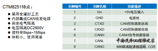

CAN收发器是实现CAN控制器逻辑电平与CAN总线上差分电平的互换。实现CAN收发器的方案有两种,一是使用CAN收发IC(需要加电源隔离和电气隔离),另一种是使用CAN隔离收发模块。推荐使用第二种。

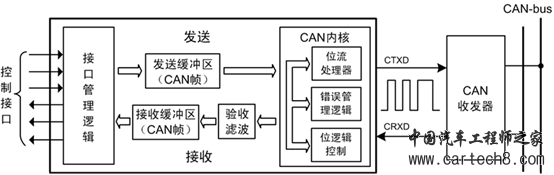

CAN控制器是CAN的核心元件,它实现了CAN协议中数据链路层的全部功能,能够自动完成CAN协议的解析。CAN控制器一般有两种,一种是控制器IC(SJA1000),另一种是集成CAN控制器的MCU(LPC11C00)。
MCU负责实现对功能电路和CAN控制器的控制:在节点启动时,初始化CAN控制器参数;通过CAN控制器读取和发送CAN帧;在CAN控制器发生中断时,处理CAN控制器的中断异常;根据接收到的数据输出控制信号;
接口管理逻辑:解释MCU指令,寻址CAN控制器中的各功能模块的寄存器单元,向主控制器提供中断信息和状态信息。
发送缓冲区和接收缓冲区能够存储CAN总线网络上的完整信息。
验收滤波是将存储的验证码与CAN报文识别码进行比较,跟验证码匹配的CAN帧才会存储到接收缓冲区。
CAN内核实现了数据链路的全部协议。

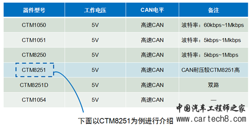

CAN收发器SJA1000的输出模式有很多,使用最多的是正常输出模式,输入模式通常不选择比较器模式,可以增大通信距离,并且减少休眠下的电流。
收发器按照通信速度分为高速CAN收发器和容错CAN收发器。
同一网络中要使用相同的CAN收发器。

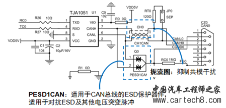

CAN连接线上会有很多干扰信号,需要在硬件上添加滤波器和抗干扰电路:
也可以使用CAN隔离收发器(集成滤波器和抗干扰电路)。

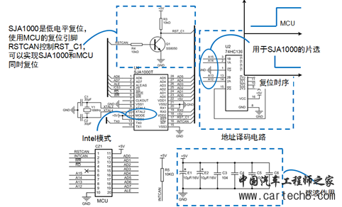

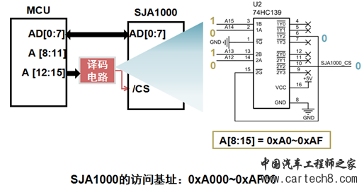

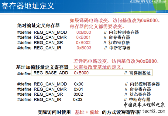

CAN控制器与MCU的连接方式:
SJA1000可被视为外扩RAM,地址宽度8位,最多支持256个寄存器
#define REG_BASE_ADDR 0xA000 // 寄存器基址
unsigned char *SJA_CS_Point = (unsigned char *) REG_BASE_ADDR ;
// 写SJA1000寄存器
void WriteSJAReg(unsigned char RegAddr, unsigned char Value)
    *(SJA_CS_Point + RegAddr) = Value;
    return;
// 读SJA1000寄存器
unsigned char ReadSJAReg(unsigned char RegAddr)
    return (*(SJA_CS_Point + RegAddr));

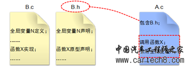

头文件包含方案:1. 每个程序包含用到的头文件2. 每个程序包含一个公用头文件,公用头文件包含所有其他头文件#ifndef __CONFIG_H__ // 防止头文件被重复包含
#define __CONFIG_H__
#include <8051.h>         // 包含80C51寄存器定义头文件
#include "SJA1000REG.h"         // 包含SJA1000寄存器定义头文件
// 定义取字节运算
#define LOW_BYTE(x)  (unsigned char)(x)
#define HIGH_BYTE(x)  (unsigned char)((unsigned int)(x) >> 8)
// 定义振荡器时钟和处理器时钟频率(用户可以根据实际情况作出调整)
#define OSCCLK 11059200UL
// 宏定义MCU的时钟频率
#define CPUCLK (OSCCLK / 12)
#endif // __CONFIG_H__

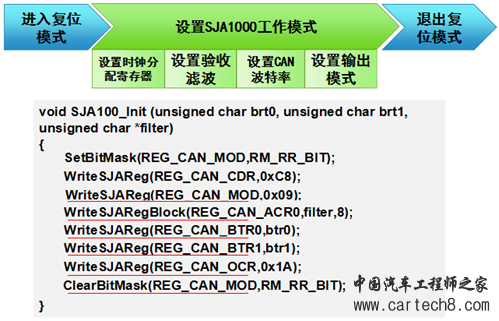

SJA1000上电后处于复位状态,必须初始化后才能工作:(1)置位模式寄存器Bit0位进入复位模式;(2)设置时钟分频寄存器选择时钟频率、CAN模式;(3)设置验收滤波,设定验证码和屏蔽码;(4)设置总线定时器寄存器0、1设定CAN波特率;(5)设置输出模式;(6)清零模式寄存器Bit0位退出复位模式;

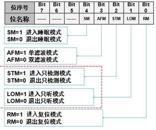

模式寄存器
只检测模式:SJA1000发送CAN帧时不检查应答位;
只听模式:此模式下SJA1000不会发送错误帧,用于自动检测波特率;SJA1000以不同的波特率接收CAN帧,当收到CAN帧时,表明当前波特率与总线波特率相同。

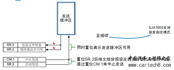

CAN帧发送:发送CAN帧的步骤:1.检测状态寄存器,等待发送缓冲区可用;2.填充报文到发送缓冲区;3.启动发送。
SJA1000具有一个12字节的缓冲区,要发送的报文可以通过寄存器16-28写入,也可通过寄存器96-108写入或读出:

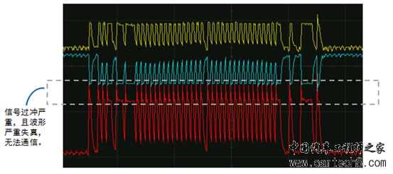

终端电阻非常重要,当波特率较高而且没加终端电阻时,信号过冲非常严重。
