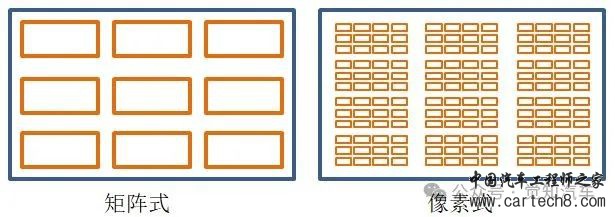

灯光的精细化控制过程使得系统对于车灯光源的物理形态要求必须是具有高分辨率,如想要实现对灯光的分区控制,使用传统的单一光源便无法实现,此时的光源必须多且可独立控制。基于此需求背景,根据ADB技术实现方式的不同,按照光源分辨率可将其分为矩阵式(Matrix system)和像素式(Pixel system)两种解决方案。于物理形态而言,像素式是在矩阵式的基础上进行的细分与优化,因此其在同等物理面积中较之矩阵式LED具有了更多的光源颗粒和发光通道,通过此更微化的LED矩阵组成的像素阵列灯光具有更清晰且更自由可控的显示效果。
但限制于成本、工艺以及相关技术原因,在当前车载ADB的应用中主要以分辨率更低的矩阵式LED为主。矩阵式LED与像素式LED示意如下:
图7 矩阵式与像素式示意

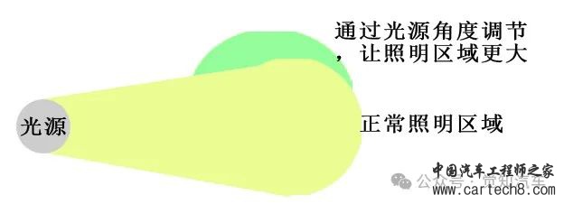

对于高像素车灯的控制过程与矩阵式LED车灯的控制过程大体类似,都会融合来自智驾系统以及车身控制系统的相关信息,此二者最主要的区别是车灯总成中的光源颗粒数以及对光源控制的灵活性方面。如相对于像素低的ADB而言,具有数万像素甚至百万像素的车灯总成可实现对每个光源的角度、亮度、模式的单独调整,以此实现对灯光进行更加精细化的控制和更高清的显示效果。同时,在部分控制策略中,为了适应车辆在不同驾驶工况下对灯光的不同要求,会对车灯实行左右分开控制或统一控制的不同策略,以此举旨在实现为驾驶员提供更佳的视野。
图8 高像素车灯实现更大照明区域
