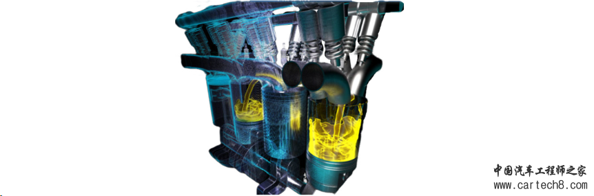

发动机热效率,也称为热力学效率,是衡量发动机将化学能(燃料燃烧释放的能量)转化为有用机械能(推动车辆运动的能量)的效率指标。简单来说,它是反映发动机能量转化过程中有效利用率的一个关键参数。发动机热效率 ...
发动机热效率,也称为热力学效率,是衡量发动机将化学能(燃料燃烧释放的能量)转化为有用机械能(推动车辆运动的能量)的效率指标。简单来说,它是反映发动机能量转化过程中有效利用率的一个关键参数。发动机热效率的高低直接影响到车辆的燃油经济性、排放水平以及动力性能。
◎有效功:指发动机输出轴传递给车轮或其他机械负载,用于驱动车辆前进或完成其他工作所作的功,通常以千瓦时(kWh)或焦耳(J)为单位。◎燃料燃烧释放的总能量:指单位质量或体积的燃料完全燃烧所释放的热量,通常以千卡(kcal)或焦耳(J)为单位。发动机工作时,燃料在气缸内燃烧产生高温高压气体,推动活塞做功,通过曲轴将往复运动转化为旋转运动,最终输出机械动力。
在这个过程中,只有部分能量被转化为有用的机械功,其余能量则以多种形式损失掉,具体包括:
◎排气热损失:燃烧后废气带走的热量。
◎冷却系统热损失:通过冷却液、机油等冷却系统散发到环境中的热量。
◎摩擦损失:发动机内部各部件(如活塞、连杆、轴承等)之间的摩擦消耗的能量。
◎泵气损失:进气和排气过程中,活塞在气门关闭前后的无效做工消耗的能量。
◎未燃烧燃料损失:包括未完全燃烧的燃料以及通过尾气排放的未燃烧碳氢化合物等。
◎电气附件消耗:如发电机、空调压缩机、水泵等辅助设备消耗的能量。按理来说理想的热效率是100%,也就意味着所有的燃料燃烧能量都被完全转化为有效功,但实际上由于上述各种能量损失的存在,实际发动机的热效率远低于理论值。

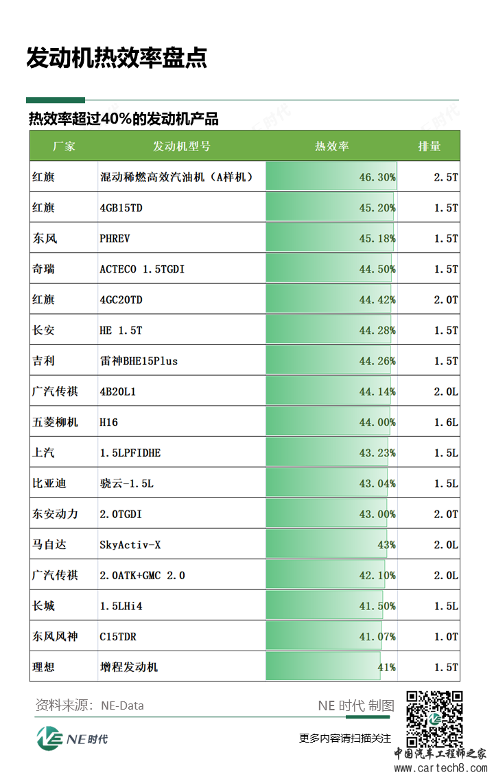

目前,即使是最先进的汽油或柴油内燃机,其热效率通常也就在30%到40%之间,部分混动车型的发动机在特定工况下可以达到40%以上。近几年国内发动机热效率的发展是一直呈现出积极向上的趋势,我们的自主汽车品牌在发动机技术领域反面取得的进步还是很显著的,特别是在提高热效率方面,通过持续研发投入、引进消化吸收先进技术、自主创新等途径,使得国产发动机的热效率逐步提升,逐渐缩小与国际先进水平的差距,甚至在某些领域实现了赶超。
笔者也是很感兴趣这个热效率的江湖能有多热血!

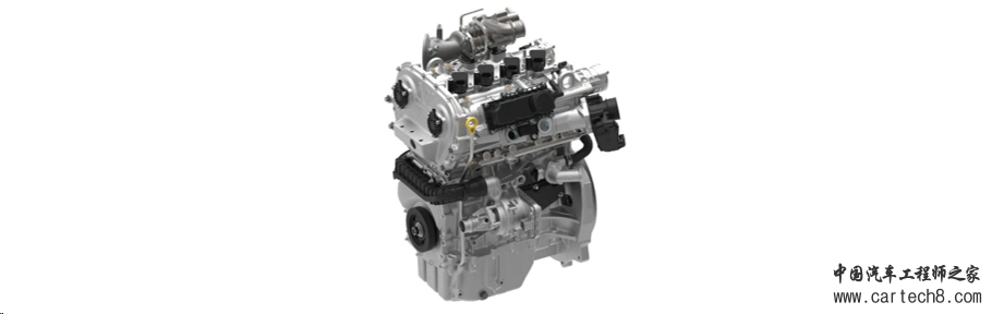

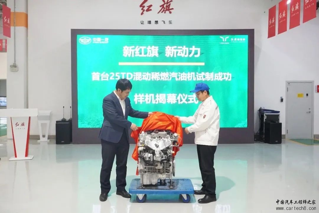

一汽红旗红旗的三款发动机:4GB15TD、4GC20TD、25TD混动稀燃高效汽油机(A样机)整体热效率都大于40%。其中25TD是面向碳达峰开发的全新超高热效率汽油机,采用多项创新性核心技术,基础发动机最高热效率46.3%。

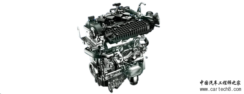

4GB15TD、4GC20TD这两款发动机的热效率分别为45.2%,44.42%。都是4缸发动机,排量一个1.498、一个1.989。
◎15TDH的额定功率为95kW,最大扭矩220N·m。
◎20TDH的额定功率为120kW,最大扭矩260N·m。15TD混动专用发动机采用集成式进气和分离式排气两项行业首创技术,创新开发动态润滑控制技术,使摩擦损失降低28%,进一步节省能耗。
4GB15TD20TD这款发动机采用的低压EGR冷凝水精确控制,配合深度米勒循环、电动水泵等技术,实现23%EGR率。
4GC20TD同时具有分布式废气再循环系统和集成式双平衡轴系统。可将一部分燃烧产生的废气经过冷却后送回缸内参与燃烧,降低缸内温度,抑制爆震,降低二阶往复惯性力,最大程度降低发动机的振动,使整车运行更加平稳、顺畅,显著提升驾乘者舒适性。目前4GB15TD、4GC20TD这两款混动专用发动机是分别搭载在红旗的HS3、H5、H9、HQ9-PHEV等车型上。

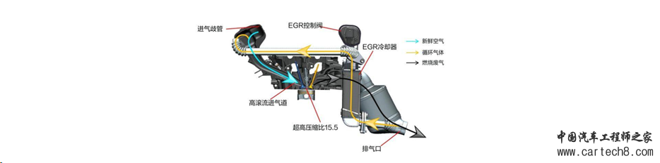

比亚迪汽车比亚迪骁云插混专用高效发动机其热效率为43.04%,该发动机拥有15.5的超高压缩比,增大了冲程-缸径比,采用阿特金森循环,配备EGR废气再循环系统,采取一系列降摩擦措施,并针对高热效率目标优化了发动机控制系统。
这台发动机的缸盖和缸体还采用了两套冷却循环系统,能够更好地管理发动机热量,降低发动机冷启动时的热量损失。最大功率为81kW,最大扭矩为135N·m,动力参数一般,但是这台发动机特点其实是压缩比较高,且缸体呈现细长状态,缸径,行程特性决定了,这台发动机的使命是为了节能而来。

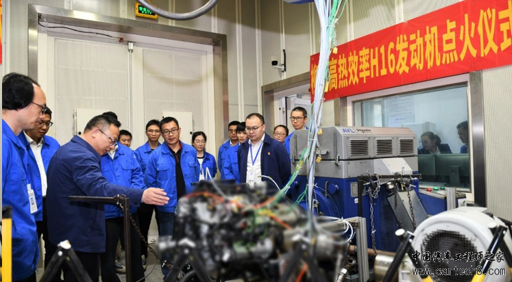

五菱柳机H16高热效发动机是五菱柳机H系列高热效平台的第二款产品,该款发动机完全由五菱柳机自主研发、完全自主标定,最大功率为88kW,最大扭矩可达到156N•m,设计最高热效率高达44%。
该款发动机采用了深度阿特金森循环技术、高压缩比、高滚流气道、中置式DVVT、轻量化低摩擦曲轴连杆结构,曲轴细轴颈化、长冲程、气道双喷射,外部冷却EGR系统等先进技术。缸体材料采用铝合金,质量轻,散热快,轻量化的铝合金发动机,能有效降低发动机自身的重量,达到相对省油的目的。
