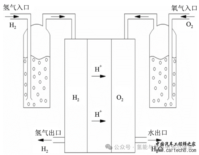

鼓泡增湿是指在反应过程中借助可控制水温的鼓泡器对气体进行加湿,如图1所示。加湿器的基本构成是一个容器,底部填充有一些玻璃珠。在反应过程中,气体借助管道系统进入加湿器底部与玻璃珠接触,玻璃珠能够提高与气体的接触表面积。气体与水在玻璃珠的表面起泡,以在反应过程中完成气体的润湿。然后借助加湿器顶部的另一个管道系统将接近饱和的气体排出,如图2所示。
图1 鼓泡增湿示意图
图2 鼓泡增湿器结构简图
鼓泡增湿可通过调节加湿水的温度、液面距离以及反应过程中气体的流量来改变加湿效果,将满足要求的气体送入燃料电池。在一定的温度下,加湿器中的水在蒸气压的作用下蒸发,并在反应过程中与气体一起进入氢燃料电池。这可能取决于外部加湿器的温度,加湿器控制温度一定要比氢燃料电池的反应温度高10~15℃,这样质子膜才能更好地处于湿润状态,从而保持较高的质子膜传导率。然而,在燃料电池反应的开始阶段,由于燃料电池温度不高,当高温增湿气体进入燃料电池时,接触到相对较冷的界面,会有少量冷凝水而淹渍电极。随着时间的推移氢燃料电池的温度随着时间的推移而升高,随即水会蒸发。

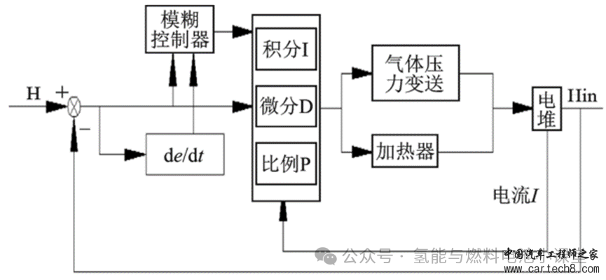

本文介绍的鼓泡增湿控制要使其响应快速跟随设定值的曲线,尽量不要有超调,且降低控制难度与成本。因此,选择实现简单、可靠性好的比例-积分-微分控制。燃料电池系统核心控制器判断、处理实时采集各传感器传来的系统关键部件的工作状态信息,并通过外围驱动电路来控制相应的可执行部件,以保证鼓泡增湿按要求安全、正常地工作,鼓泡增湿控制如图4所示。当核心控制器检测到液位计处于非正常水状态时,通过循环水泵的动力将膨胀水箱内的纯净水送入鼓泡增湿器;当液位计处于正常水状态时,停止纯净水供水,通过气体压力变送器调节进入鼓泡增湿器气体的压力和流量。利用温度控制器设置合理的加湿温度以及进入燃料电池堆气体的预热温度,从而达到控制进入燃料电池堆气体的相对湿度与温度的目的。通过温湿度传感器检测燃料电池堆入口处气体的露点温度同温度控制器设定的温度进行比较,经模糊PID调节加热过程中加热装置的实际功率,最终实现系统的恒温加热。反应时加热气体过程中温度控制的基本工作原理与上述相同,鼓泡增湿温度控制器如图5所示。

燃料电池增湿控制主要通过系统各部分检测的压力、流量、温度、湿度等参数,根据燃料电池系统的运行工况,调节鼓泡增湿温度控制器,从而保证燃料电池堆入口处气体保持在相对湿度及温度,使燃料电池系统稳定高效工作。增湿控制系统主要控制温度控制器,检测气体的压力、流量、进堆前温度、进堆前湿度等参数,增湿控制系统控制算法框图如图6所示。PEMFC系统设定湿度与输出湿度之间的误差、设定湿度与输出湿度之间的误差变化率与PID控制中三个参数KP、K1、KD之间的模糊关系是鼓泡增湿控制的关键。经过模糊逻辑及模糊推理,引入模糊数学的方法建立设定值与反馈值之间的误差绝对值、误差变化率与经典PID三个参数间的二元连续函数关系,根据不同的设定值与反馈值之间的误差绝对值和误差变化率在线实时自整定KP、K1、KD。并且在此基础上增加燃料电池系统运行工况校正参数KP同其他三个参数相并联控制的方法,以加快控制系统的动态响应速度。
图6 增湿控制系统控制算法框图
