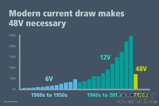

随着汽车行业向全面电气化转型,48V系统正成为推动这一变革的关键技术。从历史上看,汽车电池电压的演变反映了电气化需求的增长。20世纪50年代中期之前,车辆的工作电压仅为6V,随着发动机排量的增加和大型电动起动电机的需求,12V系统成为了新的标准。
这一变化是为了满足日益增长的电子设备需求,而今天,随着电子设备的进一步增加,48V系统逐渐成为新的发展方向。尽管行业在12V电气系统中有着深厚的投资,但向48V的过渡正在逐步进行,48V系统与现有的12V系统将并行运行一段时间。这种转变将涉及到开发新的组件,这些组件能够在更高的电压下运行,并满足汽车行业的严格标准。

历史上,电力能源的先驱在为街道照明、家庭和工业供电时就已经认识到提高电压的重要性。对于汽车而言,12.6V的铅酸电池曾是综合考虑尺寸、能量容量、成本、耐久性和安全性后的最佳选择。然而,随着汽车电力需求的增加,12V系统开始显得不足,而48V系统提供了一个既不会引起安全问题,又能显著提升性能的解决方案。
尽管48V系统具有诸多优势,但在实际应用中也存在一些挑战。例如,为什么不直接从12V升级到24V,或者采用更高的电压系统?这些问题的答案涉及到成本、设计的复杂性、安全标准和行业接受度。24V系统的讨论曾在十年前变得严肃,但由于净收益不足以弥补设计中断,且存在关于12V和24V系统共存的争论,这一转变并未广泛实施。而对于超过48V的系统,会增加用户安全风险,因为大多数地区规定超过60V的直流电压需要采取特殊的安全措施。
现代汽车的电力需求不断增长,除了传统的启动器、灯光、收音机等,高级驾驶辅助系统(ADAS)等新功能的加入也增加了对电力的需求(因为由于更复杂的信息娱乐、连接和导航系统以及不断涌现的数十种驾驶辅助系统,汽车的电力消耗已经上升。摄像头、雷达、传感器和控制器以及随之而来的电子系统都需要比12V系统所能提供的更多的电力)。在12V系统中,为了维持可接受的功率损失,需要使用更粗的电缆和更大的连接器,这不仅增加了成本和重量,也使得车辆内部空间更加拥挤。因此,48V系统的引入不仅提高了汽车的性能和效率,还有助于解决这些挑战,为汽车行业的未来发展铺平了道路。

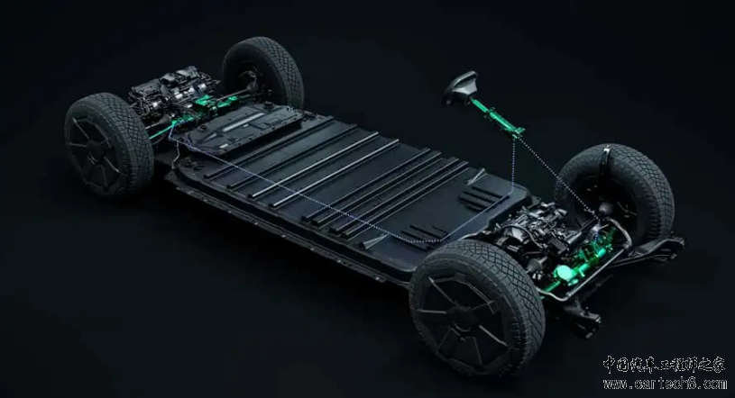

特斯拉Cybertruck的推出,以其创新的48伏电气系统和线控转向系统,标志着汽车行业的一次重大飞跃。这些技术进步得益于特斯拉对车辆布线和通信方式的新颖见解,而这些见解已被公司申请了专利。
尽管Cybertruck的规格可能看似平凡,但这是马斯克多年来对其性能进行夸大的结果。实际上,特斯拉在技术层面上并未让人失望。Cybertruck首次在量产车辆上采用了48伏低压电气系统,这是对电气架构的重大改进和简化,为下一代电动车的低成本制造铺平了道路。
特斯拉宣布,Cybertruck的布线架构将比以前的特斯拉电动车简化得多。通过使用多个本地控制器连接到高速通信总线,特斯拉避免了将每个电气组件连接到中央控制器的复杂性。这种分布式控制器的应用,不仅减少了电线数量,还提高了电气设备的效率和性能。
电动皮卡还配备了线控转向系统,需要一个高速通信总线以实时传输方向盘的运动。特斯拉采用了一种Gigabit以太网架构的变体,并使用以太网供电(PoE)来通过同一根数据线为组件供电。这种数据网络的延迟仅为半毫秒,为转向信号提供了完美的响应速度,并提供了足够的带宽,以实现各种控制器的实时通信。
此外,特斯拉最近申请了一种模块化布线系统的专利,该系统将大幅简化制造过程。这种布线系统包括扁平的骨干布线,带有EMI屏蔽,以及车身上的导电涂料和粘合剂。这种模块化布线系统支持机器人组装和特斯拉的新未包装车辆制造过程,通过专有连接器,组件可以轻松“点击”到位,无需手动安装,从而大大减少了生产时间和成本。
虽然不确定Cybertruck是否采用了这种模块化布线系统,但特斯拉计划推出的低成本车型肯定需要一个快速通信主干和一个类似模块化布线系统的支持。特斯拉的这些创新不仅展示了其在汽车技术领域的领导地位,也预示着未来电动车制造的新方向。

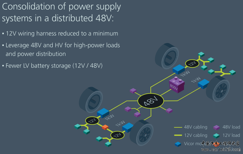

在预期的10到15年过渡期至48V电源系统中,许多车辆将继续依赖现有的12V配件和子系统,这些配件和子系统表现良好,且立即重新设计的成本过高。为了实现这一过渡,车辆可以通过运行传统的12V线束来继续使用这些现有组件。

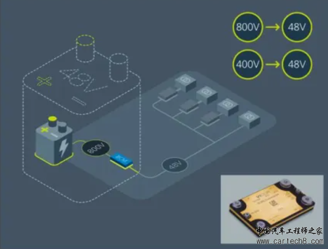

然而,一个更实际的方法是实施一种分布式电源传输架构,例如由Vicor开发的系统。在这种分布式系统中,车辆的48V电源来自主要400/800V电池,然后发送到靠近负载点的12V电源转换器。通过使用两个或更多独立、隔离的电压转换器供电,可以为制动、转向和其他ASIL D安全关键功能提供冗余电源。
过渡到48V电源架构也引发了关于48V电源来源的问题。例如,特斯拉公司选择通过一个小型独立的锂离子辅助电池来为48V总线供电,该电池从车辆的主电池组充电。其他制造商可能会选择创建一个由低阻抗转换器、调节器和小储能设备(如超级电容器)组成的“虚拟”电池,以消除对单独48V电池的需求。这将确保车门锁等关键系统在主电池断开时仍能保持电力。

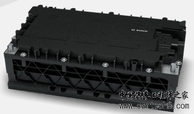

博世为汽车48伏系统设计的电池展现了现代工程技术的精湛。这款电池的尺寸仅为309毫米 x 175毫米 x 90毫米,使其能够轻松安装在汽车座椅下或行李箱中,节省了宝贵的车内空间。这种紧凑的设计不仅提高了空间利用效率,也使得电池的布局更加灵活,适应不同车型的需求。
电池采用被动冷却设计,摒弃了传统的风扇冷却方式。这种设计不仅减少了组件数量,降低了成本,还提高了系统的整体可靠性。没有了风扇,电池在工作时不会产生任何噪音,为驾驶者提供了一个更加安静舒适的驾驶环境。
尽管体积小巧,这款48伏电池的功率输出却十分惊人。在回收累积能量时,它能够提供高达13千瓦的功率,这为车辆提供了强大的电力支持,尤其是在需要快速加速或处理高耗能设备时。
这种电池的设计充分体现了现代汽车工程中对空间效率、成本效益和可靠性的追求。它的紧凑尺寸、被动冷却和无噪音特性,使其成为未来汽车48伏系统的理想选择。随着电动车和混合动力车市场的快速增长,这种高效、紧凑的电池设计预计将在汽车行业中得到广泛应用,推动汽车向更轻、更安静、更环保的方向发展。
博世提供的这种48V锂离子电池单元是可用的,它可以安装在汽车座椅下方,却不需要主动冷却。(来源:罗伯特·博世有限公司)

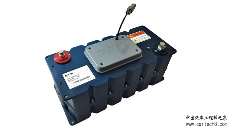

伊顿的XLR系列48V超级电容器,作为一种先进的能量存储解决方案,为混合动力车和电动车提供了全新的能量管理可能性。这些超级电容器能够提供短暂而强大的功率爆发,有效地填补了内燃机功率曲线上的空白,或在需要时提供额外的动力。
在传统的电动车和混合动力车中,电池通常用于提供持续的电力支持。然而,超级电容器的引入提供了一种替代方案。它们能够在短时间内释放大量能量,非常适合需要快速加速或瞬间高功率输出的应用。
伊顿的XLR 48V超级电容器模块,专为混合动力车和电动车设计,特别是那些需要高功率、频繁充放电的公共交通和相关应用。这个模块由18个超级电容器单元组成,每个单元具有166法拉的电容,总电容达到2668法拉。此外,每个单元的等效串联电阻仅为5毫欧,这意味着模块可以快速响应并提供所需的功率。
伊顿的48伏超级电容器能够瞬间释放强大的能量脉冲,为电动车辆提供瞬间的功率支持
模块还包含了单元电压管理电路和过电压报警系统,确保了系统的稳定性和安全性。它被密封到IP65标准,使其能够在多尘区域和将被喷射清洗的环境中可靠地工作。
通过在混合动力车中增加这样的超级电容器模块,可以显著减少电池的尺寸和重量,甚至在某些情况下完全取代电池。这种方法不仅提高了车辆的能效和性能,还降低了整体成本,并有助于提升车辆的续航能力和动力系统的响应速度。随着技术的不断进步,超级电容器在汽车领域的应用前景将更加广阔,为未来绿色出行提供更加高效、环保的动力解决方案。

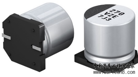

在48伏系统中,由于使用更高的电流和电压,电气环境不可避免地变得更加嘈杂。为了应对这一挑战,一些制造商,如松下公司,已经开发出相应的解决方案。例如,松下EEH-ZE系列的混合铝电解电容器,专门为过滤功率转换器和电压调节器的输入和输出,以及电源和电池的解耦而设计,非常适合汽车应用。
这些表面贴装式的电容器不仅符合AEC-Q200标准,保证了其可靠性和耐用性,而且在设计上考虑了减少电气噪音,提高了系统的整体性能。通过这些创新,松下为48伏系统提供了一个更加稳定和高效的电气解决方案。

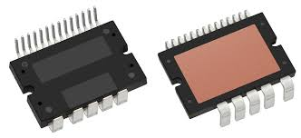

此外,高效的DC/DC转换技术同样重要,它负责将高压电池组的能量转换为低压的电子系统所需电能。安森美半导体开发了高度集成的模块,如FTCO3V85A,这是一个80V、低Rds(on)的汽车级功率模块,集成了三相MOSFET,专为48V DC/DC转换而设计。
这些模块不仅提高了转换效率,还降低了能量损耗,为电动车提供了更加高效、可靠的电力转换解决方案。随着这些技术的不断进步,48伏系统将更加成熟和广泛地应用于电动车辆,推动汽车行业的电气化进程。

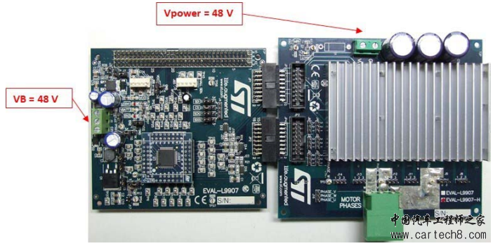

供应商们正在探索将传动系统的关键组件进行多路分割的多种方法,以提升电动车辆的性能和效率。例如,意法半导体推出的L9907是一个智能功率FET驱动器,专门用于三相无刷直流电机。
它采用BCD-6s工艺制造,能够独立控制六个预驱动通道,实现对三相无刷直流电机的各种控制策略。这种高度集成的驱动器不仅提高了电机的控制精度和效率,还简化了系统的设计和维护。

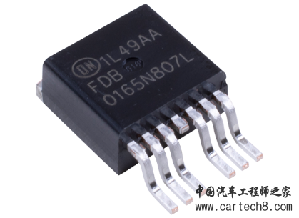

在48V汽车应用的集成链下游,英飞凌和安森美半导体等公司正在开发优化的功率晶体管,以提升电动车辆的性能和效率。英飞凌利用其OptiMOS 80V/100V沟槽技术和无引线TOLL或TOLG封装,构建了适用于48V应用的基本设备。这些技术不仅提高了功率晶体管的性能,还简化了其集成和安装过程。
另一方面,安森美半导体推出了一系列非常低电阻的80V N沟道PowerTrench MOSFET,这些MOSFET在紧凑的TOLL封装中表现出卓越的性能,非常适合高电流48V应用。
这种封装方式不仅提高了组件的耐用性和可靠性,还节省了空间,为电动车辆的轻量化设计提供了可能。

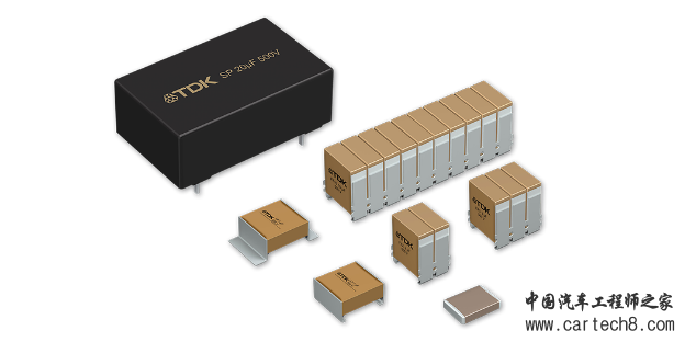

向电动出行的转变也在创造对新型被动元件的需求。TDK的CeraLink电容器旨在作为纹波电流抑制器、直流母线电容器和在新型IGBT和MOSFET的可用性下,汽车电源供应和逆变器自身生成的快速开关中的缓冲器,其中低等效串联电阻和电感很重要。
