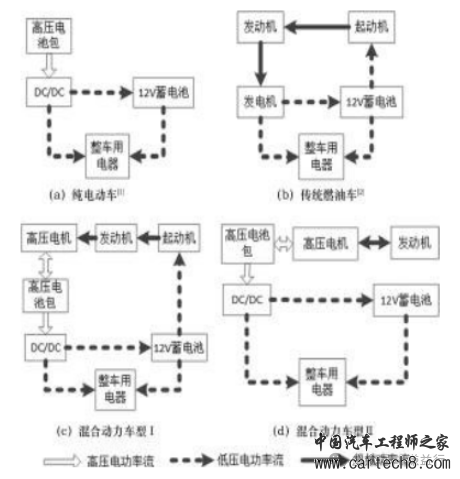

12V车载电源一方面主要给车内用电设备提供电源,包括车窗、照明、灯光、仪表和各个控制器;另一方面给发动机的起动机提供电源。针对不同能源类型的车型,12V车载电源的作用会有一点差异,主要在于是否需要给发动机的起动机供电,以及其充电方式,如下图所示:
Source: 汽车12V低压电源系统选型设计与分析 对于传统燃油车和部分混合动力车型需要12V蓄电池给发动机的起动机供电,而纯电动车和部分混合动力车型则不需要;另外对于传统燃油车由发电机给12V蓄电池充电,而其他则由动力电池经DCDC给12蓄电池充电。下面再结合更具体的整车工况来了解12V车载电源的应用情况:

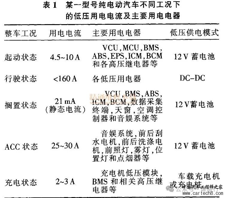

以某一型号纯电动汽车为例,整车不同工况下的低压用电需求见下表:
Source:12V低压锂离子蓄电池在电动汽车中的应用通过上述对12V车载电源功能的详细了解,我们知道不管什么类型的汽车,12V车载电源是不可或缺的零部件。目前12V车载电源主要采用铅酸蓄电池,因为它的技术成熟、安全、成本低。但随着汽车电动化和智能化的快速发展,一方面越来越多使用到传感器、控制器和执行器,使得供电负载更大,原有低压电源系统架构需要升级,另一方面是更加严苛的环保法规和标准的出台,使得12V锂电池逐渐被作为替代方案来满足环保法规的要求。下面我们就来详细了解下这两类低压蓄电池:铅酸电池和锂电池。

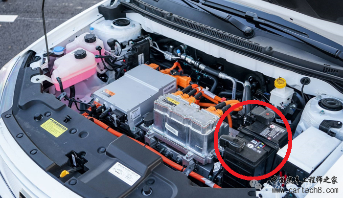

Source: 电池研究院:12V电瓶还能再战半世纪12V铅酸电池有几个关键性能指标:-电池容量。12V铅酸电池容量1kWh左右,发动排量大或高档车型的供电需求多点,所以电池容量相对高点,如果电池容量不够,就可能导致无法启动发动机。-自放电率,即电池的电荷保持能力。我们都知道车辆长期不开会出现小电池馈电现象,这因为是小电池会自放电,自放电率越低小电池电量保持能力就越强。-循环次数。12V铅酸电池的循环次数一般为300-500次,通常使用1-2年就需要更换。12V铅酸电池能够长盛不衰,其主要优势有:
  • 安全可靠,能够承受发动机舱的高达上百度的环境温度。
  • 成本低,12V铅酸电池售价在200元左右。不管对主机厂还是车用户来说,都是相对合理的价格。
但是随着新能源汽车的快速发展,车用电器越来越多,这就导致12V铅酸电池的容量不够用,充放电循环越来越频繁,导致小电池越容易出故障。

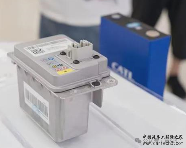

就拿这次比亚迪第五代DM-i发布会提到的12V磷酸铁锂电池来说,磷酸铁锂电池是一种采用磷酸铁锂(LiFePO4)作为正极材料的锂离子电池,其优势在于:
  • 更高能量密度、更长寿命和更快的充电速度,在低温下锂离子电池的性能优势更加明显。
  • 锂离子电池的质量较铅酸电池还有大幅降低,通过紧凑轻巧的设计,锂离子电池使得12V车载电源重量和体积都更小,这非常助于整车的布置和轻量化。
  • 与需要定期检查和维护的铅酸电池不同,锂离子电池可以运行多年而无需任何维护。所以车辆使用周期来看,使用锂离子电池成本可能更低。
所以比亚迪宣传其插电混动车型使用的12V磷酸铁锂电池的亮点有:
  1. 重量仅为2.2千克,相较于传统铅酸电池,它的重量减轻了近10千克。自放电消耗极低,每月仅0.02kWh,是铅酸电池消耗量的五分之一。
  2. 充放电效率高达94%,相较于铅酸电池提高了9%。
  3. 循环寿命超过了3000次,这基本上意味着在车辆的使用寿命内,车主无需更换启动电池。比亚迪为这款电池提供了6年或15万公里的质保。
当然相较于12V铅酸电池,12V锂电池的充放电控制非常关键,与动力电池(大电池)一样,需要监测和估算其状态参数SOC和SOH,因此通常也需要配备BMS系统,实时监测电池指标并进行动态管理。当电池电量不足时,可以利用动力电池进行给12V锂电池补电,从而确保车辆即使长时间停放,也不会出现无法启动或打不开车门的情况。最后对12V锂电池类型,可以参考具体的动力电池类型,若想深入研究锂电池可参考:经典综述大放送:迈进锂电池大门,请从这十篇综述开始!4 小结
