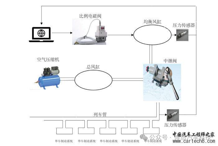

智能化制动仿真试验平台主要由风源系统、制动控制系统、制动模拟装置和数据采集系统四部分内容组成。其中风源系统主要由空气压缩机和总风缸组成,用来给列车管充气,实现列车初充气的过程;制动控制系统主要由上位机,制动控制单元(ZKA-0400 控制模块),制动执行部分(ITV3050 高速比例电磁阀,,电磁中继阀和均衡风缸)来控制具体要进行某种制动状态的模拟;制动模拟系统由列车管,副风缸,制动缸和加速缓解风缸所组成列车的实际制动模拟装置;数据采集系统由压力传感器(PCM300D 压力变送器),数据监测模块(ZKA-4000),以及 TP-LINK 以太网交换机组成。智能化制动试验平台反馈控制图如图 1 所示。
智能化仿真实验平台主要可以实现列车常用制动过程中的初充气功能,常用制动功能,充气缓解功能以及紧急制动功能。虽然该半实物制动仿真实验平台在实验室只有一套执行机构,但是当给执行器标准的控制信号输入后,将制动作用实验数据反馈给上位机,采用列车管末端的气压作为下一辆车的信号输入,以此类推就可以实现大编组的长大货物列车的制动模拟控制。而其中的难点就在与控制信号的输出指令在经过电磁比例阀和中继阀流量放大的过程后仍然能够尽可能准确的在列车管首端产生和输入指令完全一致的气压信号。
图 1. 智能化制动试验平台反馈控制图

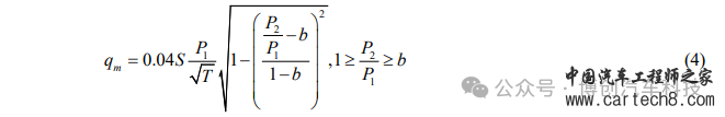

当两个气室内的压力在临界压力比(b = 0.2)以下时,回路中通过的气体质量流量的计算公式为:
将式(1)带入式(2)可得:
故当充气过程为声速充气时,即 P2/P1 ≤ b时,经积分运算,由 P20充至 P2所需的充气时间为:
当充气过程为 1 ≥  P2/P1> b 为亚声速充气时,即 1 ≥  P2/P1> b 时,经积分运算,由 P20 充至 P2 所需的充气时间为:

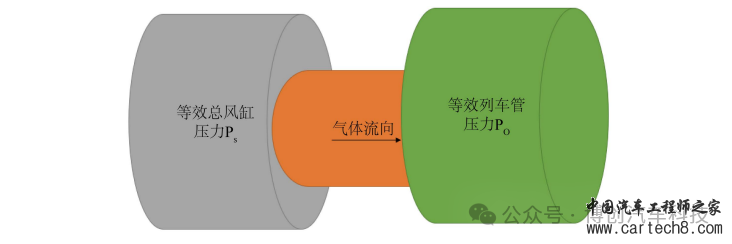

从气动力学角度讲,列车实际进行的制动和缓解工况可以看作不同气室之间的充气和放气过程,对于列车管路内部的复杂通路结构所引起的气体传递之间的阻力可以看作等效的节流孔。对于总风缸向列车管的充排气过程、副风缸向制动缸充排气过程都可以采用气动系统的基本充放气特性方程。对于初充气过程,可以通过一个相同容积的气容来等效替代列车管。图 2 为总风缸向列车管初充气的简化示意图,表示气压为 Ps的总风缸经过通路向气压为 P0的列车管等效风缸充气,并用一个有相关参数的节流孔等效代替总风缸与列车管间的通路结构,用 S 表示有效节流系数,T 为绝对温度;
图 2. 列车管初充气简化示意图

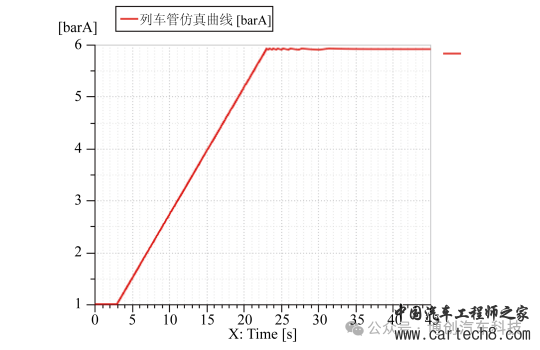

在列车管从无空气压力充至 500 kPa 的气体流动过程中包括声速与亚声速两个阶段。根据气动系统充气特性方程结合列车管容积表达式可得,初充气时列车管绝对气压 P1关于时间 t 的函数式为[6]:

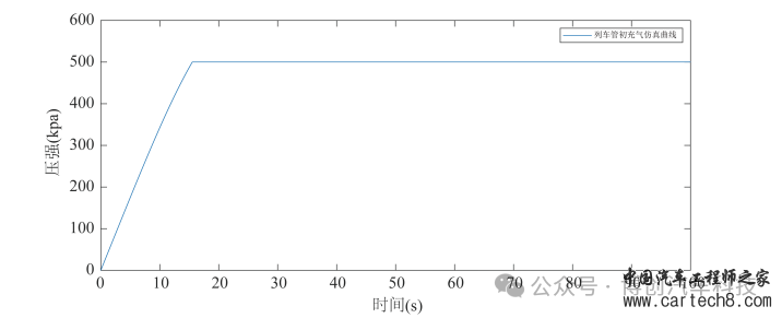

最后得列车管初充气仿真模型如图 3。
图 3. 列车管初充气数值仿真曲线

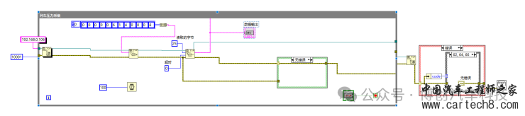

TCP 协议是面向连接的通信协议,在传输数据前通过三次握手建立起服务器和客户端之间的逻辑连接,可以提供两台计算机之间可靠的数据传输。以太网交换机将上位机和各控制模块放在同一个局域网内,采用 TCP 协议实现上位机与各模块之间的可靠的数据交互。打开 TCP 连接用来打开由地址和远程端口或服务名称指定的 TCP 网络连接。地址是要与其建立连接的地址。在实际应用过程中将本机 IP 地址设置为 192.168.0.155,并使用以太网交换机将采集板卡、控制板卡以及上位机分配在同一个局域网内,远程端口号设为 10001 [7] [8]。信息要采用 16 进制 HEX 报文进行写入,采用八位无符号数的数据格式,将字符串变成数组发送给下位机,通过循环指令实现数据的连续发送和接收。LabVIEW 的 TCP 通信程序图如图 4 所示。
图4. LabVIEW 的 TCP 通信程序图

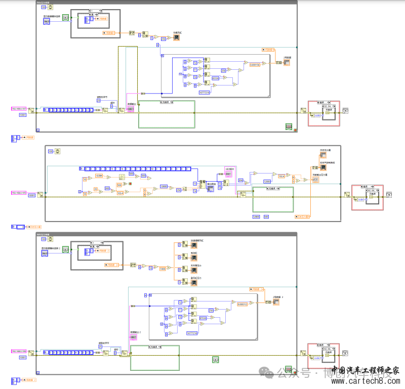

在整个智能化列车制动试验平台的结构中,控制部分无疑处于核心地位,本文采用 LabVIEW 通过TCP 通讯控制 ZKA-0400 控制板卡,进而控制 ITV3050 高速比例电磁阀的电流量,并经过电磁中继阀的流量放大作用实时控制试验系统制动状态,再通过 PCM300D 压力传感器采集列车管压力,副风缸压力,加速缓解风缸压力和制动缸的压力信号传输到上位机上对比制动效果是否符合要求。制动控制程序与信号监测程序如图 5 所示。

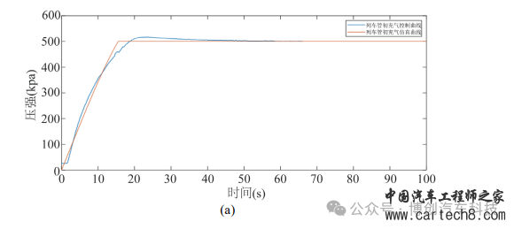

通过对制动试验平台的控制,对列车制动系统进行充气试验并与仿真结果进行对比,试验结果如图6 所示。

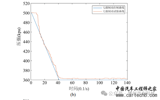

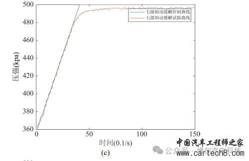

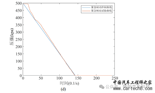

由初充气仿真曲线与试验曲线对比分析得到,列车管压力在列车充气信号给定后会存在 2 秒左右的延迟,之后存在一定的过充现象,存在正负 10 kPa 的气压波动,但随着时间收敛于控制信号;由七级制动试验结果对比分析可得,制动系统在得到控制信号后存在 1.5 秒左右的延迟响应,随后对信号快速进行响应,并稳定在控制信号上下 8 kPa 范围内,最终控制效果与实际目标存在 2~3 kPa 的偏移。七级制动属于列车的常用制动,在制动过程中,随着列车管压力的变化,经过 120 控制阀的控制作用,副风缸向制动缸充气,列车开始进行制动作用;由七级制动缓解试验结果对比分析可得,列车管实际压力可以始终稳定在曲线附近上下 2 kPa 范围内,可以达到缓解充气的效果,但是在列车管压力充到 495 kPa 范围后,变化不再明显,始终存在 3~4 kPa 的充气不足,这与列车管不断充放气过程时的温度变化有关。缓解过程中,制动缸进行排气,缓解列车的制动作用,副风缸开始充气,为下次制动工况做好准备;由紧急制动试验结果对比分析可得,制动系统依然会存在 1.5 秒左右的延迟,随着制动时间变化,控制效果逐渐提高,最后可以稳定在仿真曲线的上下 1 kPa 左右。
图 5. 半实物制动仿真平台控制程序图
图 6. (a) 制动系统初充气试验; (b) 制动系统七级制动试验曲线; (c) 制动系统七级制动缓解试验曲线; (d) 制动系统紧急制动曲线
由制动系统的初充气试验,七级制动试验,七级制动缓解试验和紧急制动试验数据分析可得,该控制系统存在的主要误差是对于响应信号初始时存在的延迟问题,该制动试验平台与实际列车制动系统主要区别在于中继阀,推测是由于中继阀产生的延迟效果造成的系统误差。

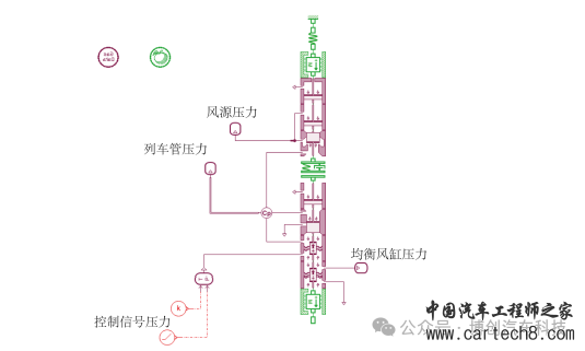

中继阀是制动系统的关键元件之一,由于输入的压力信号指令要通过中继阀进行流量放大,实际控制效果与中继阀有重要的联系[9] [10]。为了验证中继阀是否会对响应信号产生延迟效果,在 AMESim 中进行了中继阀的仿真模型搭建,最终仿真结果表明,在该制动试验平台中,控制信号经过中继阀的流量放大作用变为列车管的压力存在一定的滞后效果,其原因主要就是因为中继阀要克服阀芯弹簧的作用力以及中继阀内部的摩擦力,在初始时由于气压过小,中继阀无法打开总风缸和列车管之间的通路。故而存在一定的延迟效果。中继阀的仿真模型如图 7 所示,中继阀的列车管仿真曲线如图 8 所示。

本文使用 LabVIEW 软件实现了对智能化制动试验平台的控制,并将控制结果和采用数值分析方法计算的列车管制动气压的仿真曲线进行了对比。在进行初充气试验、七级制动试验、七级制动缓解试验和紧急制动试验后,试验结果表明,在进行制动控制过程开始时,列车管气压普遍存在延迟 1~2 秒左右的问题,经过对中继阀的建模仿真,得出这主要是由于中继阀的阀芯弹簧会影响信号的响应时间,属于系统误差;在压力变化过程中,试验曲线与仿真曲线误差始终在 10 kPa 范围内,并且大部分时间可以稳定在仿真曲线 2 kPa 范围内,控制效果较好;在气压变化的最后,七级制动过程和制动缓解过程均会与理想压力相差 3~4 kPa,这主要是由于充放气时,气缸内部温度变化影响所导致。
