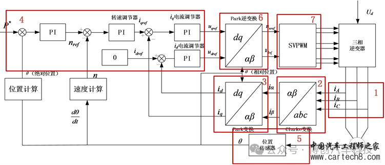

某车型的控制系统针对电机的矢量控制策略如图3所示,控制逻辑为该电机矢量控制策略的基本框图。
(a) 60˚受力
(b) 90˚受力
图1. 六步换向法转子受力
(a) −120˚
(b) 120˚
图2. 不同角度FOC控制转子受力
图3. 矢量控制基本框图
如上图,矢量控制过程的步骤如下:
1) 首先测量三相定子电流 iA、iB、iC,由于在控制系统中 iA+iB+iC=0,因此可以测量任两相的电流就可得到剩下一项的电流。
2) 测得三相电流后将三相电流经过Clarke变换得到具有变量 iα、iβ的两轴系统。从定子角度来看, iα、iβ是相互正交的时变电流值。
3) iα、iβ又经Park变换得到 iq、id, iq、id为变换到旋转坐标系下的正交电流。在稳态条件下, iq、id是常量。
4) 误差信号由 iq、id的实际值和各自的参考值(目标值) i∗q、i∗d进行比较而获得:id的参考值控制转子磁通;iq的参考值控制电机的转矩;误差信号是PI控制器的输入;控制器的输出为 vq、vd,即要施加到电机上的电压矢量,一般FOC算法的控制器采用经典的PI线性控制器,这样可以使系统具有良好的线性特性。
5) 由旋转变压器获得转子位置信息,新的位置信息可告知FOC算法下一个电压矢量在何处,并且位置信息为位置环和转速环提供计算参数。
6) 通过使用新的角度,可将PI控制器的 vq、vd输出值逆变到静止参考坐标系。该计算将产生下一个正交电压值 vα、vβ。
7) vα、vβ值经过SVPWM算法得到驱动逆变器的PWM信号,经过逆变器处理最终输出到三相电驱动电机。
由上面的分析,可以得到,FOC的核心在于坐标变换以及SVPWM算法的实现。

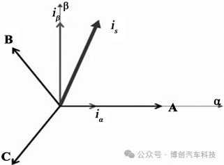

如图4,为电机的ABC坐标系、 α−β标系, iα、iβ分别为电流合成矢量 is在ABC坐标系上的投影。在ABC坐标系下 is可以由式1表示:

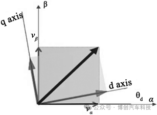

图5. Park变换示意图
如图5.所示,直角坐标系旋转θ角后,新旧坐标变换公式如下(Park变换):
同理反Park变换为:

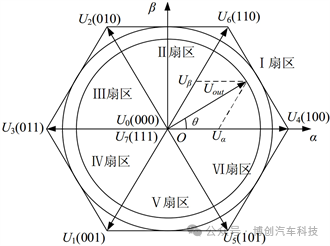

空间矢量脉宽调制(Space Vector Pulse Width Modulation, SVPWM),本质上是对PMSM电机中的三相电压源逆变器功率器件的一种特殊的开关触发顺序和脉宽大小的组合,这种开关触发顺序和组合将在定子线圈中产生三相互差120˚电角度、失真较小的正弦波电流波形。SVPWM相对于其他的方法来说具有消除谐波效果好,便于微控制器实时控制等优点。
为了更好的理解SVPWM,将电机的三相绕组(输出作用端)和6个输出的MOS管(输出端)结合在一起分析,如图6所示,将A+和A−组合起来定义为一组开关Sa,同理可将B+、B−和C+、C−分别组合起来定义成Sb、Sc。可定义一个开关函数:
图6. 三相逆变器示意图
因此总共有8种开关状态,可以得到开关状态与相电压和线电压的对应关系(见表2)。
表2. 相电压和线电压的对应
其中U0、U7为0矢量,主要作用是使目标矢量不失真。由表2,可以做出电压空间矢量图(图7),由该扇区可以判定电机的有效工作区域。
图7. 扇区的划分

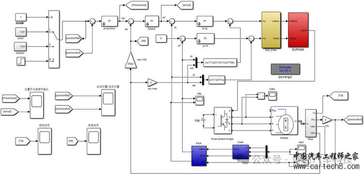

基于以上矢量控制策略分析,结合电动制动助力器的实际应用需求,如图8所示,在MATLAB/Simulink中搭建了矢量控制策略的仿真模型。将位置、速度、扭矩作为目标输入,模型包括了电机矢量控制的三个闭环,从里到外分别为电流环,速度环及位置环。每个环路的控制都是采用的PI控制器。由式3可以看出d轴电压不仅受到d轴电流的影响,还受到q轴电流的影响,因此d轴电压和q轴电压之间存在耦合关系,相互影响。因此,在电流环的控制中,d轴电压和q轴电压无法实现单独控制,这会影响到电机控制器的性能。在本模型中是通过前馈补偿的方法将耦合项抵消来实现解耦。
图8. 矢量控制算法模型
对于电动制动助力器的实际应用来说,三闭环不可缺。电机电流和电机电磁转矩的关系可由式6表示,式中 pn为电极对数, ψf为转子磁链都是常数,因此,电磁转矩与定子交轴电流呈正比例关系。由上述分析可以得到,控制电机的电流可控制电机的转矩。
当助力器进行主动建压时,需要在极短时间内达到目标压力,这就要求其助力电机具有快速的响应及跟随目标值的能力。电机控制的速度环可以解决上述问题。电动制动助力器在实际工作中,助力电机不是一直旋转,而是根据控制器的指令而转动到指定位置就停止旋转。此时,助力电机是伺服电机的角色。因此,助力电机的位置环控制是使电机到达指定位置对应着制动系统的不同压力,而速度环是电机输出轴到达目标位置的速度的控制,电流环则是电机输出轴扭矩的控制。

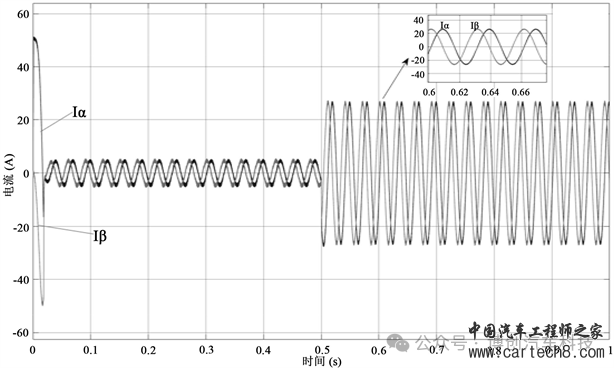

如图9所示,在电机启动后0.5 s对模型施加2 N.m的力矩,三相定子电流 iA、iB、iC呈标准的正弦波变化,经过Clarke变换后将坐标系转变为固定的直角坐标系,得到 iα 和 iβ(图10)。再经过Park变换将坐标系转变为随转子旋转的坐标系,得到定子扭矩波形电流 iq、id。
图9. 三相电流波形
图10. Clark变换后电流波形

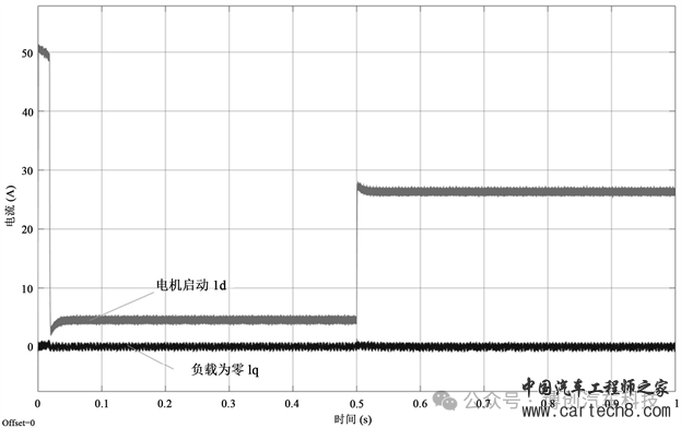

如图11所示,电机启动时有一定的电流波动l d,约为50 A,持续时间0.01秒左右,对电机影响小。当没有负载时扭矩为0,加上负载后电机迅速响应l q,准确度达到99%。

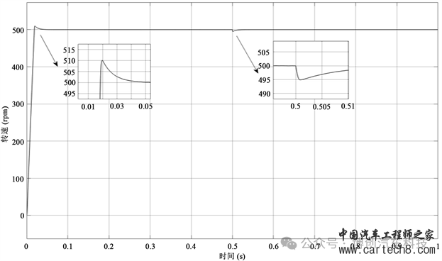

3.4.2. 速度环仿真与验证
如图12所示,给定的转速为500 rpm,电机启动时迅速跟随给定转速,加上负载后速度有20 rpm微小波动,持续0.02秒时间,波动幅度率约为4%,人体感觉不出,波动跳跃后检测出后马上回归稳定继续跟随给定转速。

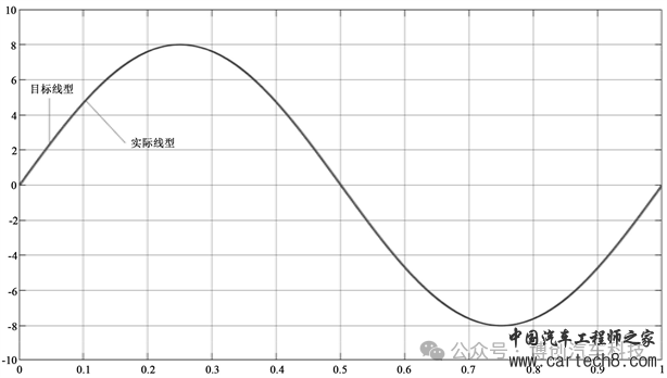

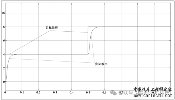

在仿真模型下,分别给定阶跃、正弦波信号,实际位置和目标位置相对比,目标线型和实际线型基本重合,模型仿真结果如图13和图14所示。
从图中可以看出,正弦连续信号下系统的位置输出能够时刻保持对给定信号的跟随,而阶跃信号下有平滑的滞过渡,持续时间0.02秒左右,幅值微小为0.01 A,准确度约为99%。总体上说,系统跟随性能和快速性能均较为优良。
