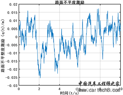

为了与路面8级分类标准对应,本文采用基于有理函数的路面不平度时域模型,B级路面标准,仿真速度为20 m/s,其时域数学模型可以用下式描述 [10]
式中,q(t)是车轮所受到的路面随机激励;v是汽车的行驶速度;w(t)是一白噪声。a(1/m)是常系数,不同路面的参数估计值a的值为:B级路面a = 0.1303,C级路面a = 0.12。当车速为20 m/s时,路面不平度激励仿真如图2所示:
图2. 路面不平度激励

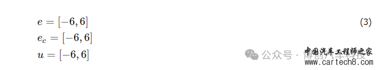

由被动悬架仿真得到车身垂向速度变化范围为[−0.15, 0.15],车身垂直加速度变化范围为[−1.5, 1.5]。设输入和输出变量模糊集基本论域分别为:

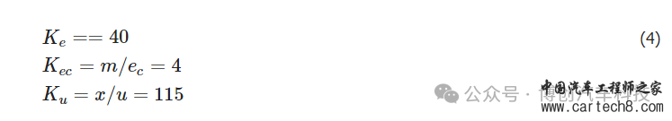

使用速度变化量化因子Ke、加速度变化量化因子Kec与输出控制力变化量化因子Ku来表征模糊集论域精确量模糊化的加权程度,经反复仿真试验得:

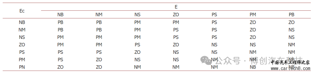

其中:n、m分别为误差e、ec的模糊集论域的边界范围;x为悬架系统需要的理论控制力,变化范围为[−500,500]。模糊子集采用7个语言变量值[NB NM NS ZO PS PM PN]描述。建立表1所示的49条模糊控制规则。
 表1. 模糊规则控制表

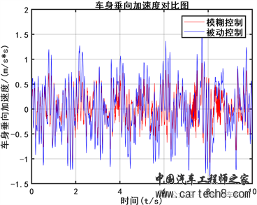

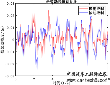

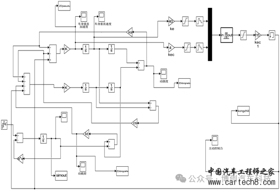

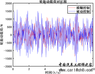

按标准ISO/TC 108/SC2N67中将路面不平度分为8级规定,本文采用B级路面,路面不平度系数平均值取64 × 10−6 m2,仿真车速为20 m/s,参考空间频率为0.1 m−1,采样频率为0.01 Hz,仿真时间取10 s。在Simulink中建立1/4车主动悬架仿真模型,如图3所示。车身垂向加速度、悬架动挠度、轮胎动载荷在不施加模糊控制力和施加模糊控制力两种模式下的仿真结果对比如图4~6所示。
图3. 模糊控制Simulink仿真模型
图4. 车身垂向加速度
图5. 悬架挠度对比
图6. 轮胎动载荷对比

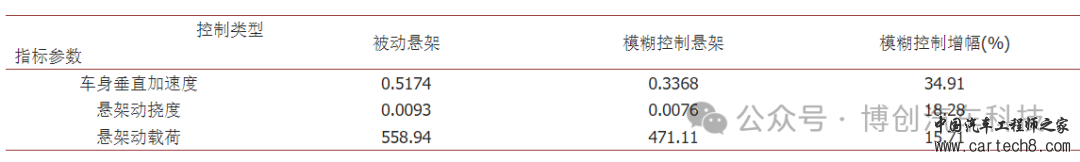

依据两种控制策略下车身垂向加速度、悬架动挠度和轮胎动载荷的时域图及其均方根值(如表2所示)可知,采用模糊控制策略有效降低了车身垂向加速度、悬架动挠度、轮胎动挠度的幅值。
表2. 平顺性评价指标对比表
