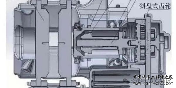

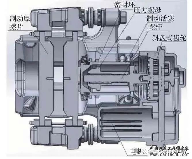

系统针对电机集成式EPB卡钳的EOL性能检测展开研究。集成式EPB卡钳取消了拉索机构,将电机集成在制动卡钳上,其主要结构分为3部分:直流电机、减速机构和钳体总成。EPB卡钳工作原理如下:
如图1所示,施加驻车制动时,控制单元接收驻车制动信号,响应并输出控制压力启动电机,电机通过减速机构传导的力传动螺杆,螺杆转动使得压力螺母向前直线运动,从而作用到制动活塞上,制动活塞再推动右制动蹄片挤压制动盘,达到驻车制动效果。
图1 施加驻车卡钳状态示意图

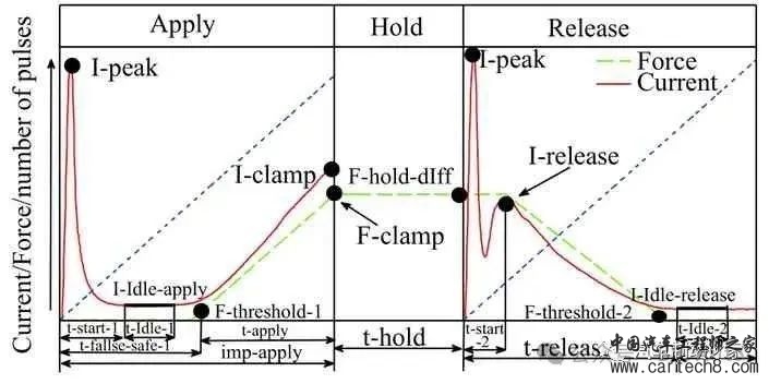

驻车制动过程中有以下待测试项:1)加驻启动峰值电流:即电机启动瞬间最大电流值;2)加驻空载电流:制动活塞接触到制动摩擦片之前的行程称为空载行程,此过程的电流即为加驻空载电流;3)加驻力:当施加到制动盘制动力达到设定范围时的力;4)加驻电流:加驻力点的电流值;5)加驻时间:当制动活塞接触到制动摩擦片时到施加制动力达到设定值的时间。
解除驻车制动时,电机反转带动压力螺母退回时,压力螺母并不会带动制动活塞移动,而是与制动活塞分离。制动活塞的回位依靠的是密封圈的复位作用完成的。正常的制动活塞移动时,位移是非常小的,在密封圈的形变范围之内,因此在解除制动时,密封圈的形变恢复力拉动制动活塞退回。
解除驻车制动过程中有以下待测项:1)解驻启动峰值电流:电机反转启动瞬间的最大电流值;2)解驻空载电流:当制动活塞与制动摩擦片分离时称为解驻空载过程,此时电流称为解驻空载电流。

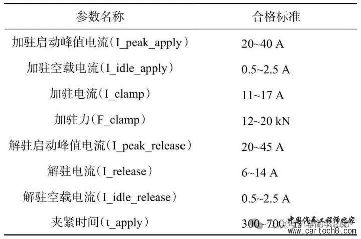

根据客户测试指导要求上述测试特征指标合格标准如表1所示,图2所示为客户提供标准EOL性能曲线。

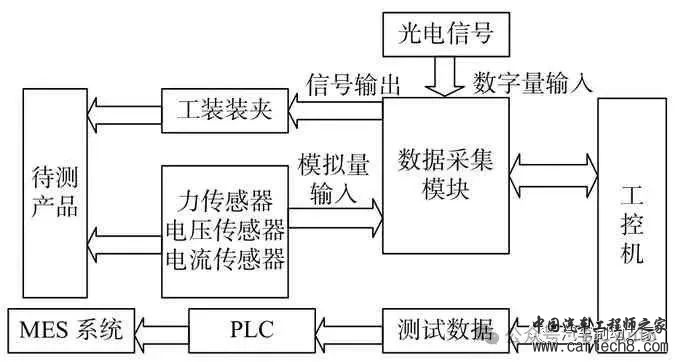

系统硬件基于模块化设计思路,以工控计算机为载体,按功能定义划分为数据采集与信号处理、下位机PLC模块、机械台架、电路设计等单元模块。图3为系统硬件功能模块结构图。

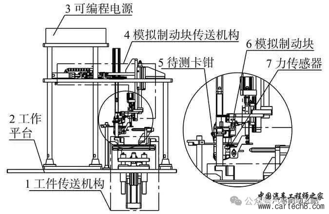

2.2.2 机械平台设计
为了满足在线测试要求,机械平台主要由待测工件传送机构、工作平台、模拟制动块传送机构、待测卡钳固定机构组成。光电开关检测到待测产品传送机构到位后将模拟制动块向卡钳固定位置相反的位置移动,然后传送装置的气缸将卡钳顶起至卡钳固定机构以固定卡钳,然后将模拟制动块传送到位后通过模拟固定在模拟制动块的力传感器进行卡钳的性能检测。图4为本系统的机械平台。
图4 系统机械平台

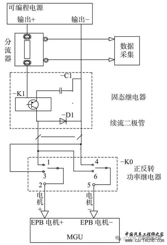

2.2.3 测试电路设计
为了解决测试过程中电机启动瞬间电流值很大且要求采集频率很高的问题,应用微电阻设计分流器,通过数据采集卡实时采集微电阻两端的电压来计算电流值;为了模拟EPB卡钳工作的加驻和解驻过程,利用功率继电器实现正反转切换;为了解决在加驻测试完成时断开固态继电器后电机短时间反转产生的电流对电路造成的影响,通过续流二极管将电流续流到保护回路中。图5所示为测试系统电路图。

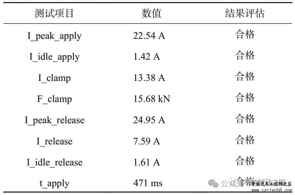

完成测试条件设置,将待测产品放入安放工位,按下启动按钮进入自动测试,采集所需测试数据并处理,得到测试曲线如图7所示。
图7 EOL性能测试曲线
利用阈值法提取EOL性能测试所需特征点结果如表3所示。
表3 EOL性能测试结果
结果表明:系统功能完善,产品测试数据合格。测试曲线与图2所示标准测试曲线基本吻合,说明测试结果准确。

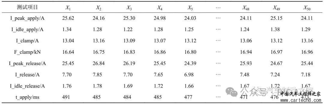

根据JJF1059—2012《测量不确定度评定与表示》中不确定度的定义及评定要求对检测系统的测试电流值和力值进行不确定度评定。选择一件测试合格的EPB卡钳,由同一测试人员在相同测试条件下,重复测试50次,共计50组数据,如表4所示。
表4 重复性测试数据

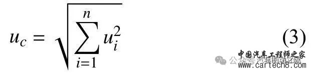

根据B类评定方法,查阅相关资料可得,测试电流值由可编程电源引起的标准不确定度分量u11为0.006 A,数据采集卡引起的电流测试系统标准不确定度分量u12约为0.024 A;测试力值由力传感器引起的标准不确定度分量u21约为0.029 kN,数据采集卡引起的不确定度分量u22为0.024 kN。各测试参数合成标准不确定度为uc。
因为各测试参数之间相互独立,故用公式(3)计算各合成不确定度如表5所示,实验重复性较好,满足测试要求。

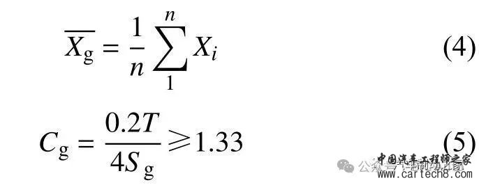

依据标准JBT 10633-2006《专用检测设备评定方法指南》[16],采用MSA的测量能力指标对重复性进行评价。根据测量能力指标计算公式对系统测试数据进行计算,得到系统各功能项重复性测试数据如表6所示。
表6 重复性评定数据
结果表明:各项测量能力指标 Cg均大于1.33,验证了系统的稳定性。MSA测量能力指标计算公式:
式中:Xi——单次测得数据;
n——测量次数;
T——合格公差;
Cg——测量能力指数。
表6为系统重复性评定数据。依据评定方法指南:对于新系统验收要求各测试项测量能力指数Cg≥ 1.33。
