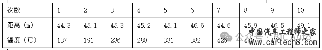

摩擦系数的稳定性直接影响制动器工作的稳定性,摩擦系数随着温度而变化的特性,主要反映在制动器的热衰退上。当制动初速度增大、压力增大、制动频繁导致摩擦副温度升高时,摩擦系数降低,称为“热衰退[2]” 制动器钳体和摩擦片的热变形,以及摩擦片内部的成分的化学变化都会导致热衰退,以下为某车型连续十次制动(100km-0)制动距离对比,第十次与第一次相差11%,见表1。

表1 十次制动衰退数据AUTO TIME 57

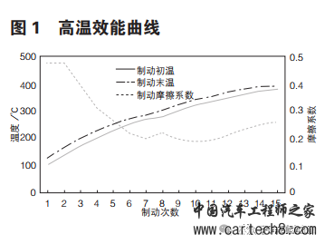

由于摩擦材料的特性决定了摩擦系数对温度的敏感程度,以下为某车型做AKMASTER效能试验时,高温效能的一段数据,从数据中可以直观的看出,随着温度的上升,摩擦系数越来越低,达到一定值后趋于稳定,见图1。

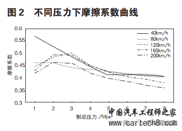

以下为某车型做AK-MASTER效能试验时,车速分别为40km/h、80km/h、120km/h、160km/h、200km/h下不同制动压力,摩擦系数变化图。从图中可以看出在3Mpa之后,摩擦系数越来越低,见图2。

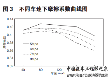

以下为某车型做AK-MASTER效能试验时,制动液压分别为5Mpa、6Mpa、7Mpa、8Mpa时,不同车速下摩擦系数变化图。从图中可以看出随着车速的不断增加,摩擦系数越来越小,见图3。
