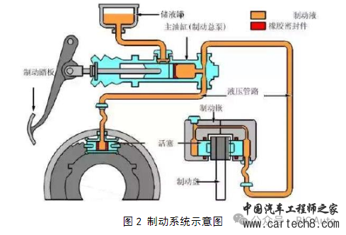

引言
汽车制动性能与汽车的安全性能存在密切的关联,所以汽车制动系统的整体性能的发展长期以来都是人们所重视的重点,为了保证汽车制动性能能够满足汽车行业的发展需要,研究人员逐渐的将研发出了防抱死制动系统、驱动防滑控制系统,这样一来就使得整个汽车制动系统越发的复杂,管路的整个构造更加的繁琐,最终导致液压回路泄露危险性加大,并且也会对维修工作的开展造成诸多的阻碍,所以我们需要研发出一种更加简便、综合性能强的新型制动系统,这个时候电子机械制动器应时而生,并且已经成为了制动技术的未来发展趋势。

就以往老旧模式的 EHB 来说,电子机械制动系统其实质是组织制动踏板与制动器进行连接,借助通信线束来进行制动指令的传递,所以 EMB 系统所具有的稳定性是非常关键的,并且要配备专门的备用电源以及连接通信线路,EMB控制系统可以借助稳定性较强的总线协议来实现对系统冗余的控制。
