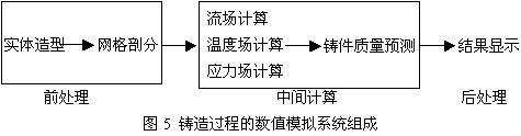

   常用的数值模拟方法主要是有限差分法、有限元法。有限元差分法数学模型简单,推导简单易于理解,占用内存较少。但计算精度一般,当铸件具有复杂边界形状时,误差较大,应力分析时需将差分网格转换成有限元网格进行计算。有限元法技术根据变分原理对单元进行计算,然后进行单元总体合成,模拟精度高,可解决形状复杂的铸件问题。无论采用什么数值方法,铸造过程的数值模拟软件应包括三个部分:前处理、中间计算和后处理。前处理主要为中间计算提供铸件、型壳的几何信息;铸件和型壳的各种物理参数和铸造工艺信息。中间计算主要根据铸造过程设计的物理场,为数值计算提供计算模型,并根据铸件质量或缺陷与物理场的关系预测铸件质量。后处理是指把计算所得结果直观地以图形方式表达出来。图5是铸造过程的数值模拟系统组成。
   铸造过程流场、温度场计算的主要目的时就是对铸件中可能产生的缩孔缩松进行预测,优化工艺设计,控制铸件内部质量。
   通过在计算机上进行铸造过程的模拟,可以得到各个阶段铸件温度场、流场、应力场的分布,预测缺陷的产生和位置。对多种工艺方案实施对比,选择最优工艺,能大幅提高产品质量,提高产品成品率。
