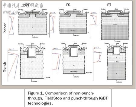

  一般来说,传统的NPT IGBT在导通损耗和开关损耗特性间有一个平衡。若导通损耗降低则开关损耗增加。英飞凌的沟道FieldStop IGBT及配套的EmCon二极管技术与传统器件相比,在增加芯片电流密度的同时减小了导通和开关损耗。通过采用一个场截止(fieldstop)层来得到更低损耗,该层减小了器件厚度并降低了通过器件的压降。图1显示了平面和沟道器件所用不同IGBT技术的截面层。另外,Field-Stop器件可连续工作在150 °C(最高175 °C)的结温度,该特性强化了芯片电流密度并使采用更高的冷却温度变得更容易。

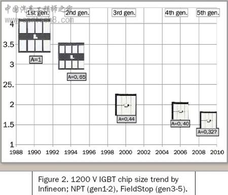

  应用需要功率模块具有高电流密度,这也就意味着每单位电流容量具有更小的体积。器件越小,包纳其于其内的底层也就越小,结果就得到一个模块虽小但功率密度更高的模块。图2显示的是英飞凌预期的1200V器件体积的减小情况。显然,与NPT器件相比,FieldStop器件显著缩小了体积。

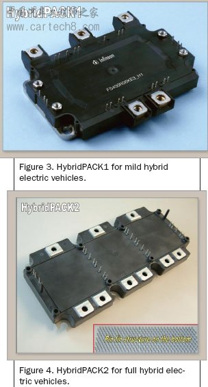

  当为HEV设计功率模块时,需在设计开始就明确关键的障碍。需采用恰当的器件技术、底层布局和封装技术以满足性能、可靠性和成本目标。表1显示了三种模块在性能和可靠性方面的对比,它们分别是:用于工业可变速驱动的标准半桥62mm模块、用于轻度混合的六单元(six-pack)HybridPACK1模块(图3)和用于全混合的六单元(six-pack)HybridPACK2模块。
  在全部三种模块内,都采用了相同的600V沟道FieldStop器件技术,但采用的封装技术不同。62mm和 HybridPACK1模块实现的器件电流是400A(每开关各有两个200A IGBT和两个200A二极管),而HybridPACK2模块的电流是800A(每开关各有四个200A IGBT和四个200A二极管)。用于62 mm、HybridPACK1和HybridPACK2模块功率和信号热连接的封装技术分别采用的是:焊接、线绑定和超声波焊接。通过布局改良及采用线绑定的功率和信号热连接,HybridPACK1模块的功率密度已比62mm模块提升了50%。虽然寄生感应增加了50%,但对600V器件来说,这并非一个主要问题,因为在轻度混合应用中最坏的系统电压情况在200V以下。
通过创新的超声波焊接工艺和改进的布局,HybridPACK2模块的功率密度增加了120%以上。多个线连接及为了移动绑定工具分配的空间使线绑定热连接在封装内很占空间;超声波焊接则省去了该空间且速度也比线绑定工艺快。另外,线绑定的电流输送能力有限。因厚的铜终端在超声波焊接时与底层融固在一起,所以,超声波焊接的电流载运能力不受限制。更紧凑的封装还显著降低了HybridPACK2封装的自感。对全混合应用来说,因系统电压会高于400V,且大电流会产生很大的dI/dt,所以低的寄生感应很重要。
  模块的热阻抗主要取决于每开关所占的芯片面积、模块的材料堆叠及底层布局。材料堆叠特性直接影响模块的热阻抗,而布局则增加了交叉传导部分。在62mm和HybridPACK1模块中,采用了平的铜基层,而HybridPACK2则采用集成的针翅管(pin-finned)铜基层。对带有平基层的模块来说,需将导热脂和散热层的热阻抗加起来以得到“从结到环境”的热阻抗。借助拿掉了导热脂层并直接将底层与针翅管基板焊接在一起,从而显著改善了HybridPACK2模块的热阻抗表现。
  模块内临近材料的热扩展不匹配将使连接部位产生压力形变并最终导致故障。最大的压力产生在铜基板上为与底层焊接在一起所涂覆的焊料点上。为加强可靠性,模块制造商传统上采用氮化铝底层与铝硅碳化物基板的组合,此举显著增加了成本。为替代昂贵的铝硅碳化物,英飞凌开发出采用铜基板和改进的氧化铝底层的HybridPACK1和HybridPACK2模块。这种材料组合可满足可靠性目标要求,但成本却降低了很多。汽车的可靠性目标是从-40 °C到125 °C的1000次循环。
