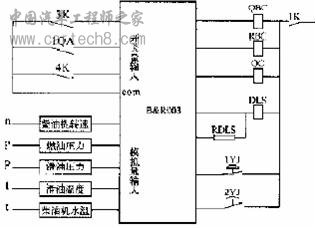

图1为采用PCC 进行柴油机起动控制的接线简图。与目前的控制方法相比, 减少了时间继电器(1SJ),由PCC 内部的软继电器来实现,增加了转速传感器、温度传感器和压力传感器。该电路实现了起延时控制,蓄电池供电控制、供油齿条控制以及油压保护电路与起动电路的分离。
图1 柴油机起动PCC 控制接线简
