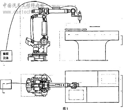

车灯自动涂胶机器人和操作人员分别在往复式工作台两端(见图1 ),一端为人工上下料工位,位于安全工作区,另一端为机器人自动涂胶工位,工件到位后位于机器人工作范围内。操作人员在上下料工位将待涂胶工件装入工装后踩动脚踏开关,工作台将工件由上下料工位传送至自动涂胶工位,工件到达自动涂胶工位后,给机器人一个启动信号,机器人便开始做涂胶工作,涂胶完成后机器人给工作台一个回程信号,已涂胶工件被传送至上下料工位,此时操作人员将已涂工件卸下,重复以上工作。

3.3 往复移动式工作台
往复移动式工作台的往复运动由双作用往复移动式无杆气缸来实现。工装夹具安装在无杆气缸的运动块上,从而驱动工件在机器人涂胶工位与人工上下料工位之间往复运动。工作台具有工件到位检测信号并具备与机器人和总控台之间的通讯功能,工作台行程为800mm,最大驱动力为50kgf。
