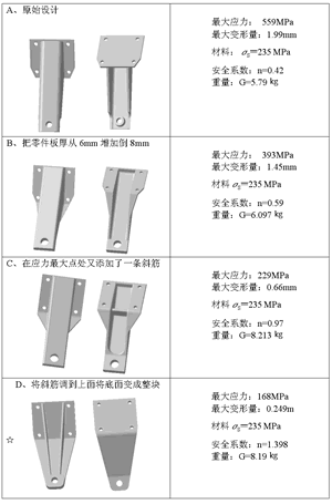

如图1-2我们分析得到的应力最大点如图(A点)和实物相符,位移最大点也与我们当初的预期相吻合。材料为235 MPa而最大应力集中点达到559MPa,差值达324MPa。为此首先把壁厚增加到8mm(图4/B设计)最大应力从559MPa下降到393MPa下降了29%重量上升了5.6%,应力下降不太理想;然后在应力最大点处又添加了一条斜筋(图4/C设计),再次进行GPS分析,应力和变形量最大值下降了59%但自重提高了44%。然后又尝试在其他的地方填加加强筋,分析后发现收效甚微。最后将整个零部件填实,发现受力情况反而因为自重增加而更加恶劣。看来单纯的对零件加强是很难解决问题的,需要对零件的结构进行调整。最后借鉴并采用了另一种结构(图4/D设计),这种结构受力性更好具体见(图5及图6)。
图4 新设计的转向助力器支架

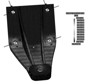

图5 新状态转向助力器支架极限受力应力分析图
表3 应力梯度表

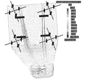

图6 新状态转向助力器支架极限受力变形图
表4 变形量梯度表

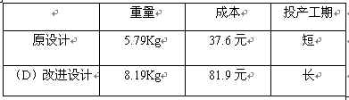

四、成本分析
表5 成本分析表
基本满足设计要求,对比上表新状态和原始状态重量和成本及投产工期上都有很大的增加,但为了达到设计强度的要求,着眼于降低市场故障率,减少三包费用等因素,并且维护客户心目中的欧曼品牌形象。具有长远的效益,但为了继续提高零件可靠性,将零件材料Q235-A调整为优质碳素钢将材料的强度极限从235 MPa 提高到315 MPa 使零件在极限受力时的安全系数从1.398提高到2至此完成改进计划。
