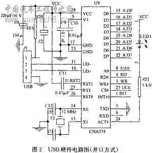

  如图2所示,CH375芯片的TXD引脚接地,从而使其工作于并口模式。CH375芯片的8位双向数据总线直接与MCU数据口相连,RD#和WR#分别连接到单片机的读选通输出引脚和写选通输出引脚。片选信号CS#、中断引脚INT#以及地址输入线A0分别与MCU任意分配的引脚相连。当CS#为低电平时,选通CH375芯片;CH375向MCU请求中断时,将INT#引脚电平拉低;当A0引脚为高电平时,选择CH375的命令端口,可以写入命令,为低电平时选择数据端口,可以读写数据。
